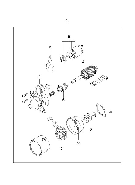

Вот про сборку стартера..
я правильно понимаю что вилка от втягивающего помещается там где стрелочка?
