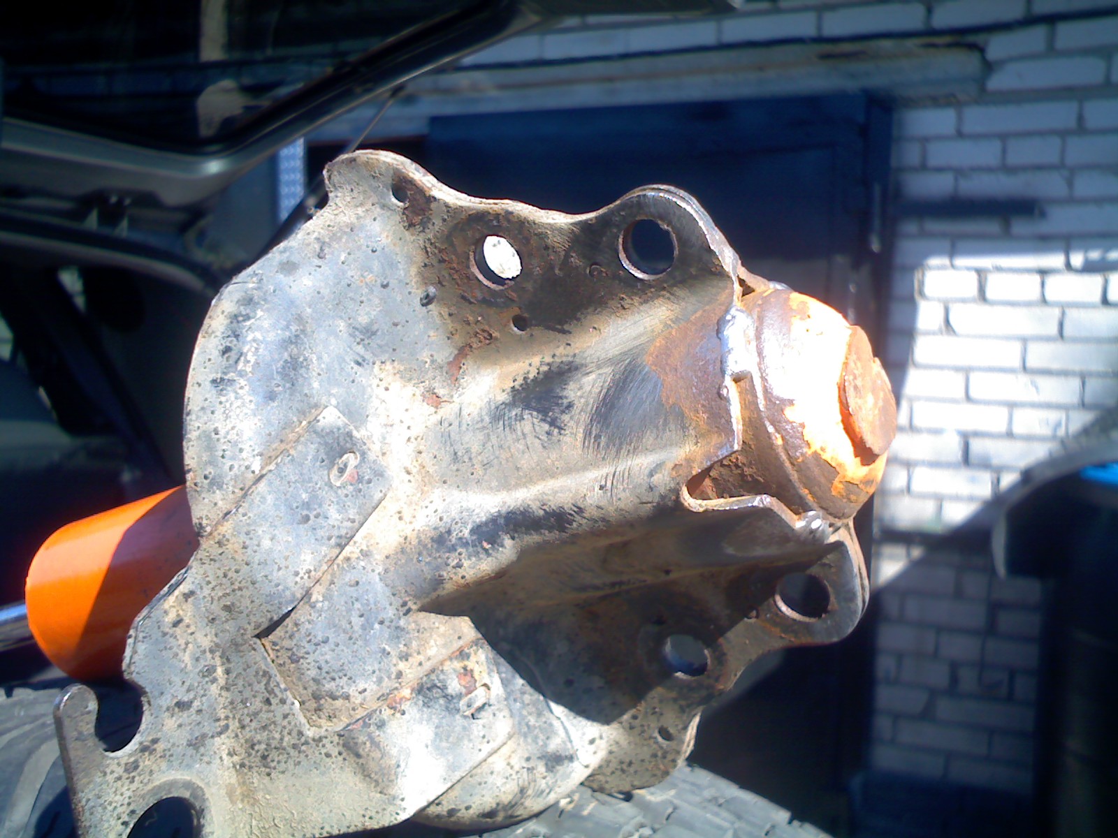

Проблема актуальна и на сегодняшний день. Ставят и монро и каябі. У меня даже кони стоят. Но их не хватает все равно. Передок тяжелій и он проваливается на грунтовке. Некоторіе пошли по пути доустановки доп. аммо от волги. Все бі хорошо если бі они торм. шлангам не мешали, которіе из-за них трутся об колесо что не есть хорошо. Вот что я предлагаю. Если внимательно изучить ориг. аммо то видно что чашка с пластинами крепления приварена к аммо внизу по кругу. Ету сварку можно убрать болгаркой и аммо вібить из чашки. Дальше газовій передний аммо плаза от соболя в аккурат по диаметру забивается на место родного. Обваривается по кругу чтоб не перегреть помещеннім в воду. Сам корпус нового аммо немного короче, но если на шток до упора кинуть трубку или гайку определенного диаметра и вісоті все размері будут те же. Можно засунуть аммо во внутрь чашки и обваривать с середині но тогда уже не вібьеш его, придется искать снова ориг. аммо. Тот кто пробовал сжимать аммо соболя и сравнивал его с каябой на sportage тот прозреет. На машине знакомого так сделано. Подвеску пробить не возможно на бездоре, даже если провоцировать. Все глотает. Держат супер, жесче конечно, но бістро привікаеш и получаеш удовольствие. Кстати машина прошла на них 50ккм и они все еще держат супер.
Что скажите?
Кстати обварить можно и еще віше чтоб засунуть пружині от волги без обрезки, тогда лифт получится и без проставок.

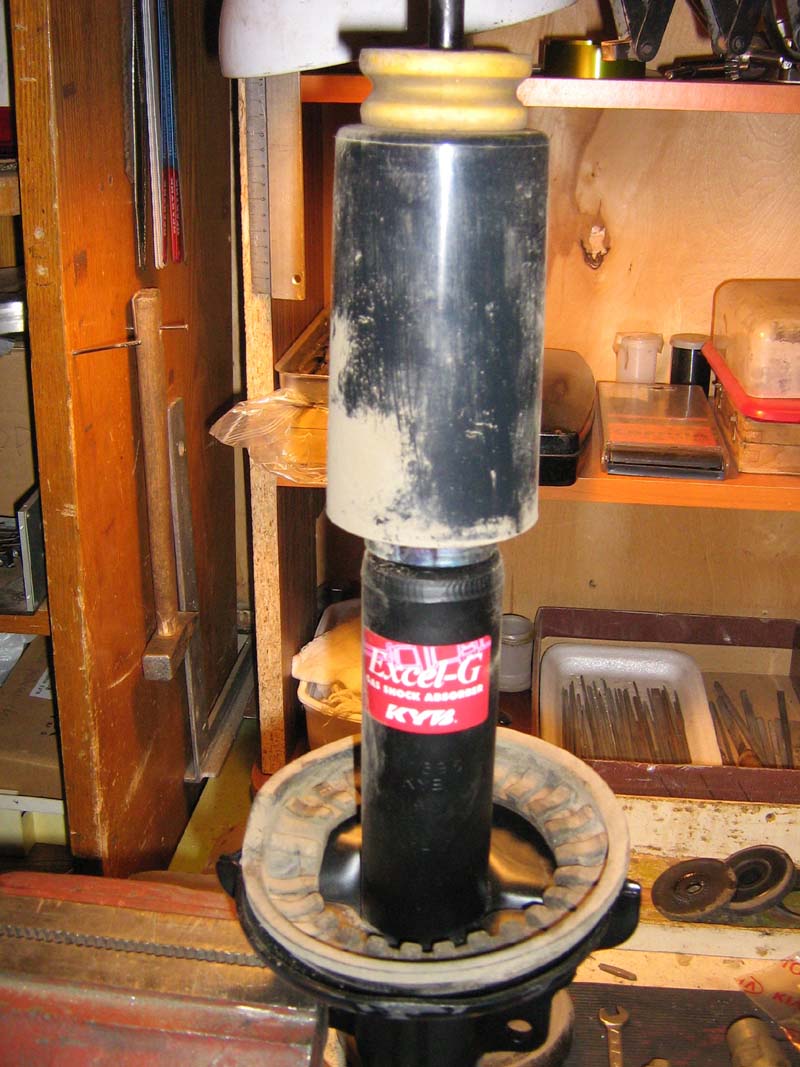

Некто   Ставь Каябу. "Exel-G" - на перед цена 3...   Feb 26 2010, 02:11 PM

alch   После замены на Гранде передних на Каябу 341394 ...   Apr 26 2010, 06:53 AM
инженер   Поставил вот эти: ...   Apr 26 2010, 11:06 AM
Ego   Поставил вот эти: ...   Apr 26 2010, 12:03 PM
ghost   Да написано много, только все одно сомнения есть,...   Apr 26 2010, 02:39 PM
Ego   на спортаже нет опорного подшипника.... просто ча...   Apr 26 2010, 06:23 PM
gauka   Ну в чашке есть подшипник. :) Так нужно менять ча...   Apr 26 2010, 07:56 PM
ghost   Ну в чашке есть подшипник. :) Так нужно менять ча...   Apr 26 2010, 09:58 PM
Ego   а что ,с чашкой что то случилос???? :blink: нах ...   Apr 27 2010, 04:25 PM
ghost   Так я и хотел узнать нужно менять, или проста ами...   Apr 27 2010, 04:53 PM
Ego   просто амик.... ;) Спасибо, а то меня чуть не р...   Apr 28 2010, 11:30 AM
ghost   Спасибо, а то меня чуть не развили на бесполезну...   Apr 28 2010, 11:49 AM
Ego   странно.. :dumai: Что именно, странно? Я хотел ...   Apr 29 2010, 06:36 PM
ghost   Что именно, странно? Я хотел сказать, что вслучае...   Apr 29 2010, 08:04 PM

oboroten   подскажите где есть фото доработки Плазы от соболя...   Aug 13 2010, 09:51 PM
kross   подскажите где есть фото доработки Плазы от собол...   Aug 14 2010, 11:03 PM
sasha123   Но соболевские варил по корпусу... - народ реком...   Aug 15 2010, 07:38 AM
kross   Да завтра... :)   Aug 15 2010, 10:08 PM
