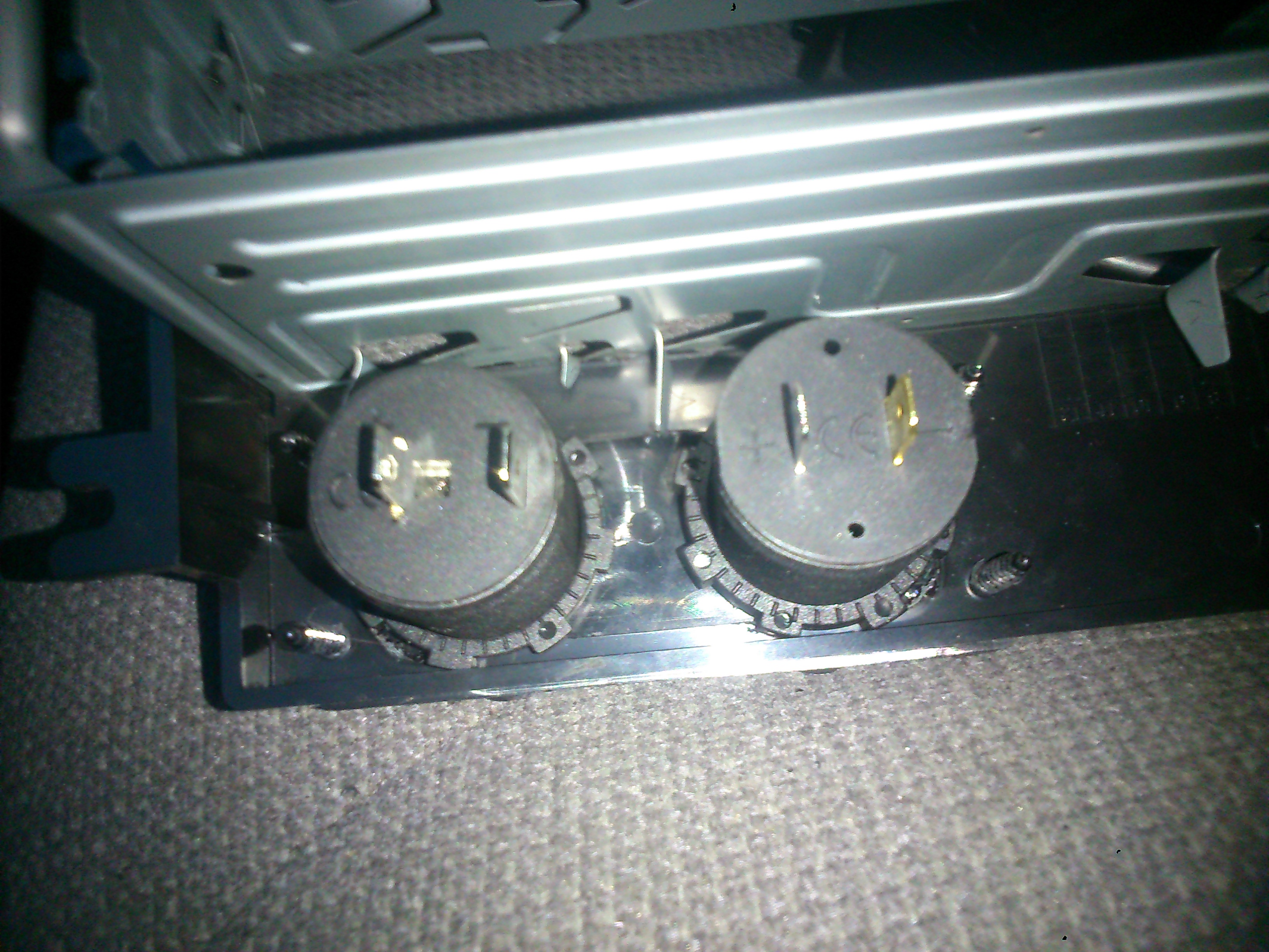

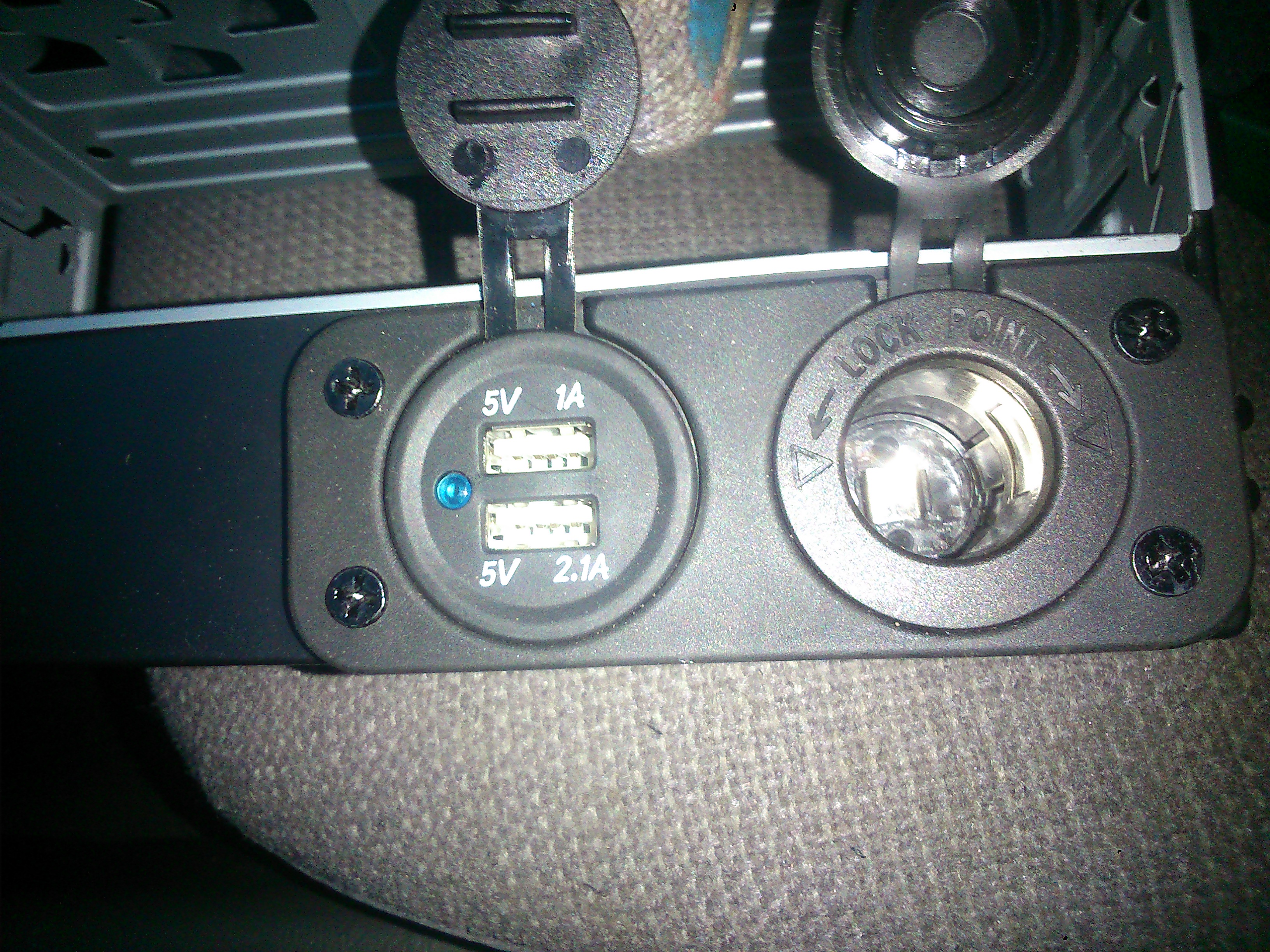

Забыл написать, пару месяцев назад поставил дополнительный прикуриватель+usb.
Покупал это
Поставил в рамку магнитолы. Подключил параллельно к штатному прикуривателю.
