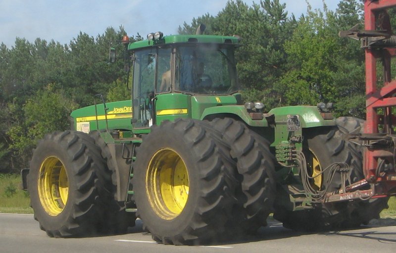

Mark_KA   Greeting! Недавно на дороге видел аттач... По...   Aug 6 2007, 09:11 PM
