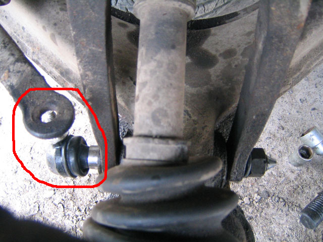

дело обстоит так.при проезде по кочкам есть удары с левой стороны подвески.
при повороте есть небольшой щелчок а на стобилизеторе видны следы что он ходит в сторону на сантим
визуально вроде все цело люфта нет.

Ну откуда ж мы можем знать что там щелкает?
Попроси кого-нибудь руль покрутить, а сам подлезь и посмотри-послушай.
Скорее всего шарниры стабилизатора померли. Может шаровые мертвые. А может и нет...
Но через интеренет никто продиагностировать не сможет.
