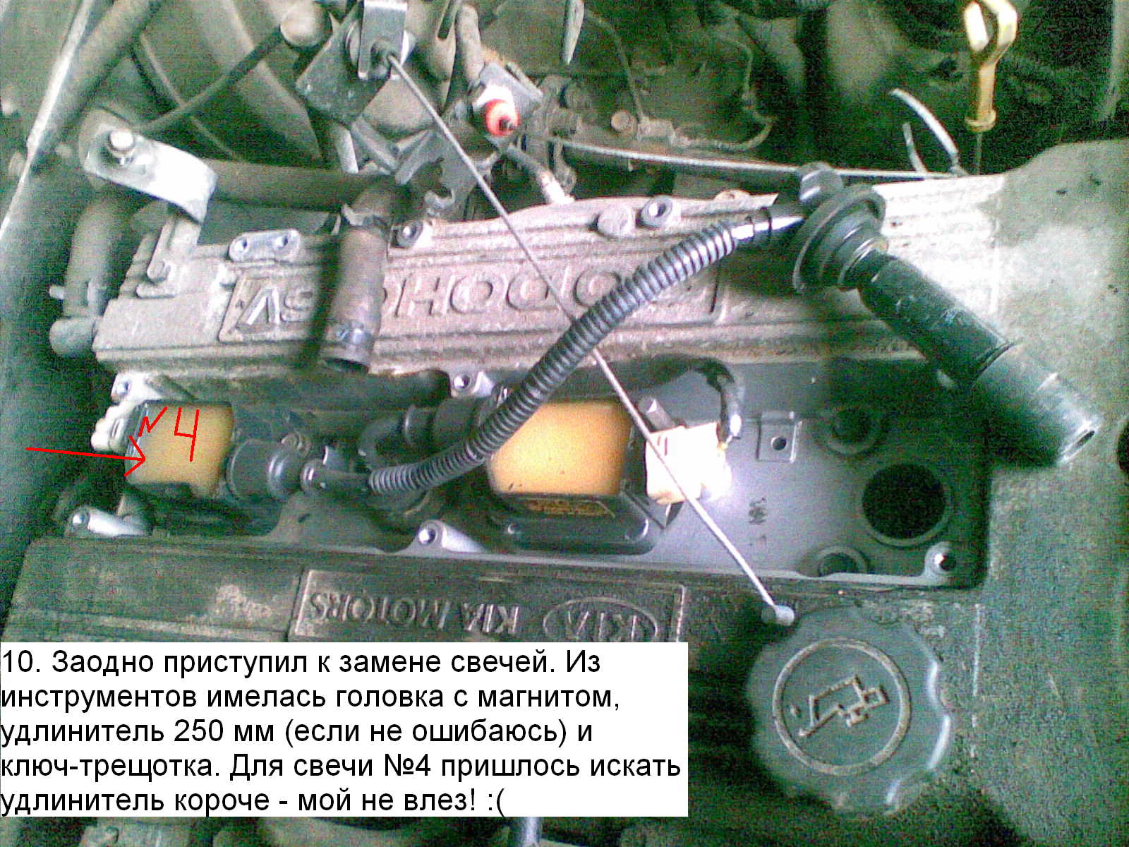

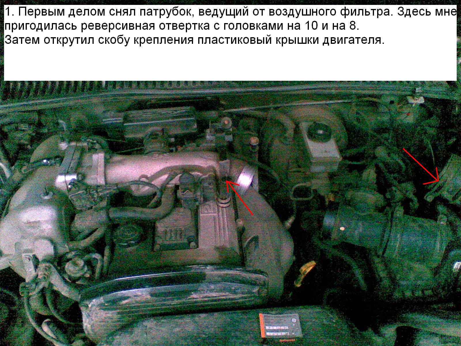

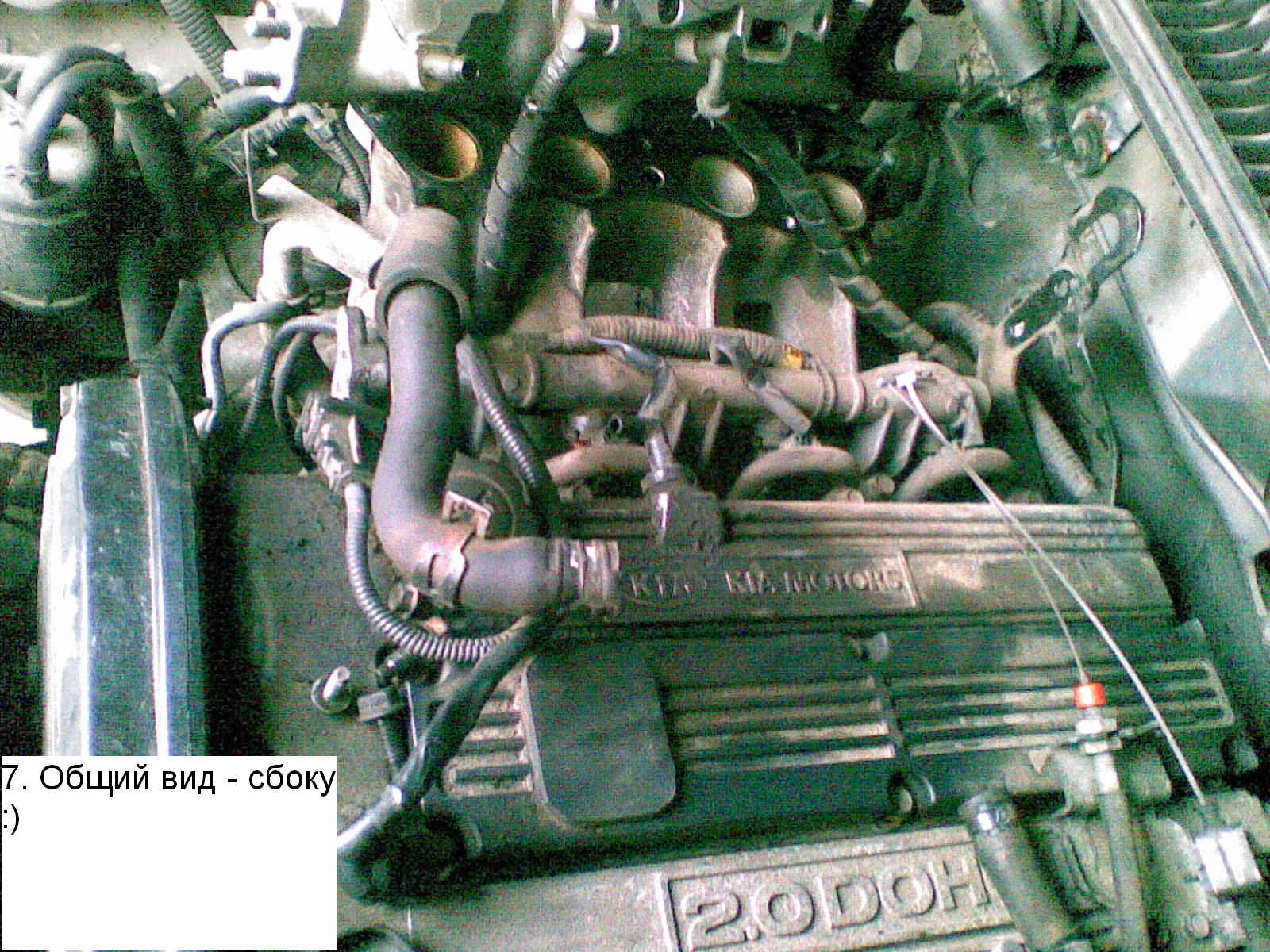

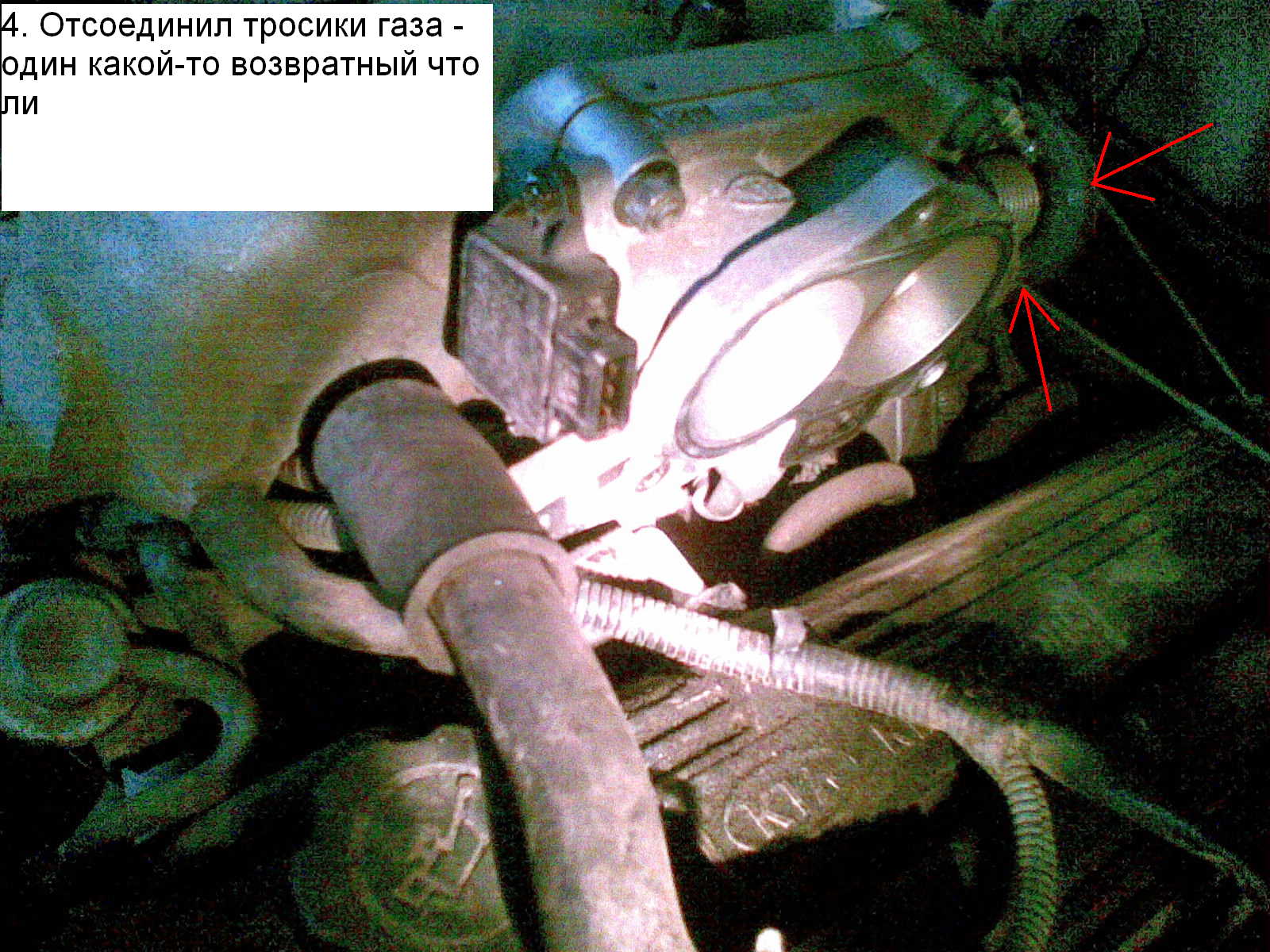

Гурулёв   Представляю рассказ в картинках о замене текущего ...   Nov 20 2008, 03:07 PM
609   Представляю рассказ в картинках о замене текущего...   Nov 20 2008, 03:15 PM
Гурулёв   Что-то надо в сообщении поравить - некоторые карт...   Nov 20 2008, 03:21 PM
