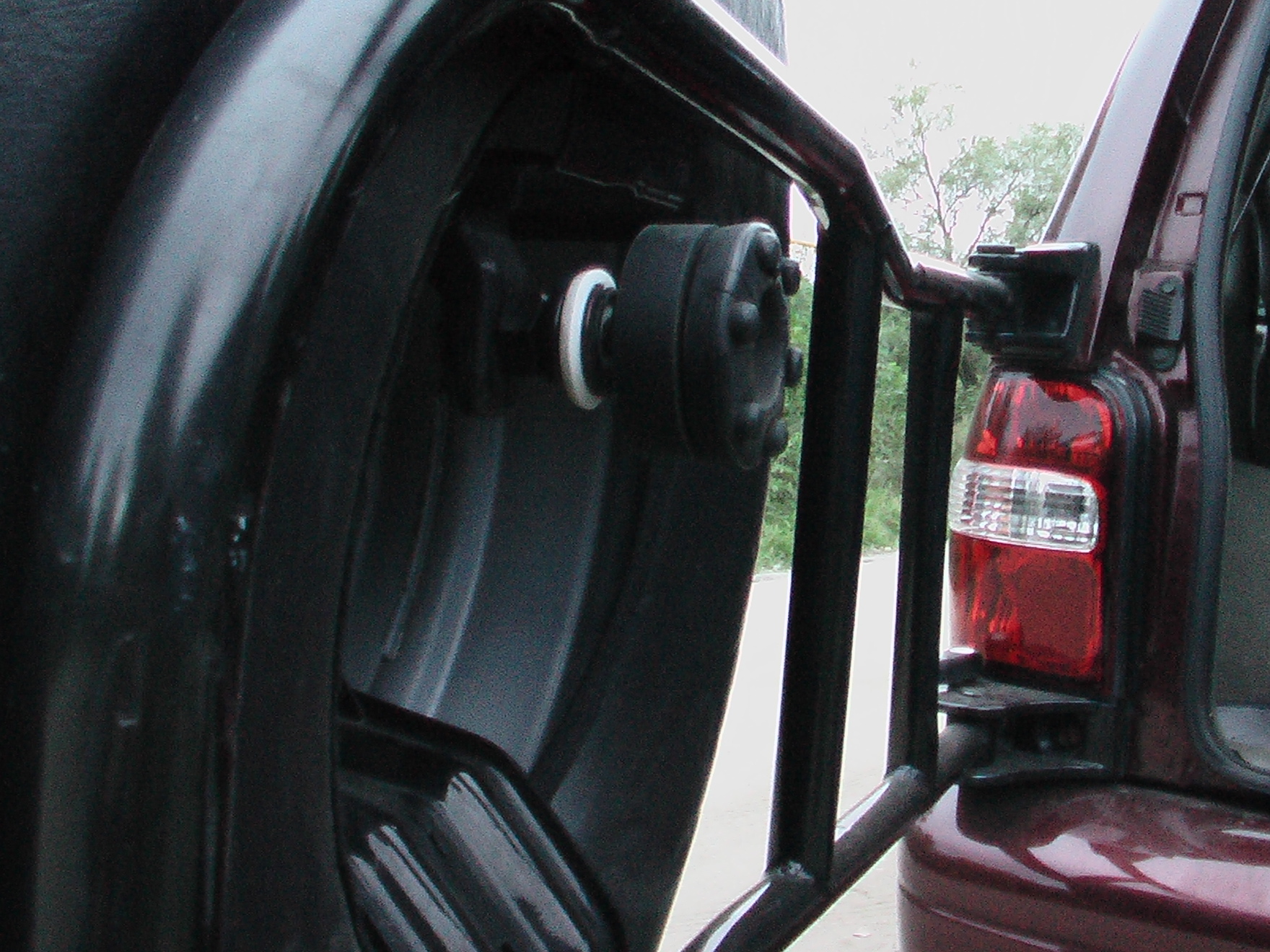

Наверно всех доставало и достает! Вот и меня задолбал этот брякающий звук исходящий со стороны задней двери, при движении по неровностям наших могучих Российских дорог biggrin.gif
Где-то видел совет, в котором рекомендовалось проложить (вставить/воткнуть) между упором подпружиненного кронштейна крепления запаски и отбойником задней двери резиновую пластину примерно 5 мм толщины,-Да ЭТО ДЕЙСТВО помогло, НО как же не удобно придерживать её (резину) в момент захлопывания! mad.gif
На работе выточил из фторопласта шайбу, Прикрепленный файл  Шайба_дистанционная.pdf ( 48.51 килобайт ) Кол-во скачиваний: 1492
которую, отогнув шлинт и вытащив отбойник, вставил между пружиной и кронштейном; затем опять всё зафиксировал шплинтом. И О ЧУДО ladosi.gif стук пропал на 100% (проверил при движении по "убитой" дороге на дачу). Правда усилие захлопывания конечно увеличилось, но это вполне логично.
З.Ы. При данных размерах толщины шайбы (по крайней мере у меня) пружина сжимается практически до конца, оставляя незначительный зазор между витками.

Я поставил новый отбойник вместе с пружиной.
Стоимость комплекта в районе 190 р.
код 0K081 56 980A
А/м - 2001 г.в Американец

у меня тоже было бумканье , замок двери отрегулировал и все... Там над бампером задним дужка есть за которую держится замок задней двери, так вот открутил ее и передвинул вперед.

под этим номером комплект: сам резиновый отбойник с осью, пластиковая втулка для оси, пружина и шплинт

Потдерживаю. Похожая ситуация, только у меня эта дужка сточилась в месте соприкосновения с замком. Вылечил - немного приподняв дужку. Бумканье пропало

Заменил такой же к-т. Бумканье ушло. Надеюсь надолго.

Я сделал как Алексей Ч. Только шайбу не вытачивал из фторопласта, а вырезал из мягкой резины (можно использовать старый резиновый коврик). Чтобы надеть на ось без разбирания замка, разрезал по радиусу. Шайба встала между витками пружины. Теперь при полном сжатии пружины запаска не тюкает об дверь.

А где можно взять чертеж самого отбойника полностью? Ну или фотки в разборе. Можно вместо шайбы использовать гайку большего диаметра чем пружина, распилив для уменьшения толщины, и ей регулировать сжатие пружины.

А чем не устраивает штатная система регулировки?
Если ее не хватает - значит беда с геометрией калитки. Как у меня biggrin.gif

А не проще купить новый в экзисте (поз. 24)?!

Зачем покупать? я тоже вставил дополнительную прокладочку и ничего не брякало.. Сейчас опять стала постукивать - видимо материал прокладки мягковат - стоптался.. А может от холода что-то задубело.. Потеплеет - проверю..

... или резиновый упор разваливается.

проверил - действительно - материал из которого я вырезал вставку (а это что-то типа прокладочного материала) стоптался.. надо ставить что-то более плотное..

у меня гегулировки не хватало так я наклеил резинку между ним .стук изчез.заодно чуть чуть подрегулировал дверь.
