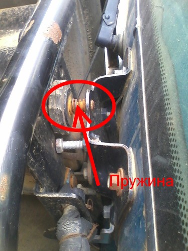

Наверно всех доставало и достает! Вот и меня задолбал этот брякающий звук исходящий со стороны задней двери, при движении по неровностям наших могучих Российских дорог biggrin.gif
Где-то видел совет, в котором рекомендовалось проложить (вставить/воткнуть) между упором подпружиненного кронштейна крепления запаски и отбойником задней двери резиновую пластину примерно 5 мм толщины,-Да ЭТО ДЕЙСТВО помогло, НО как же не удобно придерживать её (резину) в момент захлопывания! mad.gif
На работе выточил из фторопласта шайбу, Прикрепленный файл  Шайба_дистанционная.pdf ( 48.51 килобайт ) Кол-во скачиваний: 1494
которую, отогнув шлинт и вытащив отбойник, вставил между пружиной и кронштейном; затем опять всё зафиксировал шплинтом. И О ЧУДО ladosi.gif стук пропал на 100% (проверил при движении по "убитой" дороге на дачу). Правда усилие захлопывания конечно увеличилось, но это вполне логично.
З.Ы. При данных размерах толщины шайбы (по крайней мере у меня) пружина сжимается практически до конца, оставляя незначительный зазор между витками.

Антон14   Если брянькае калитка, надо усилить вот эту пружин...   Oct 20 2014, 07:54 PM
