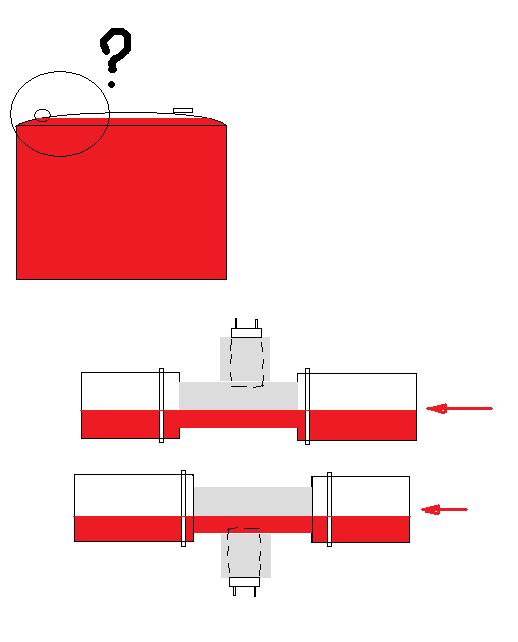

Уважаемые! Может где-то и поднималось, просвятите.
Заметил у себя такую штуку. Если уровень ОЖ находится в норме (на середине верхней банки радиатора), то карлсон включается как часики, если чуток падает (до уровня сот), то заметно температура поднимается и карлсон включается с запозданием.
Есть подозрения на датчик врезанный.
Вопрос к знатокам: имеет значение как он установлен ?
2.0l 16v 1997г.в. дорестайл кореец
111v111
post Nov 26 2013, 11:39 PM
Сообщение #1133
Сообщений: 1,181
Регистрация: 20-July 10
Из: Челябинск
Пользователь №: 8,157
патрубок пластиковый?
если пластик то датчик должен смотреть вниз - пластик плохо проводит тепло и при недостатке ОЖ датчик не достает до ОЖ а "меряет" температуру пластика.
Если железо (у меня такой) то разницы не замечал - железо хорошо проводит тепло и датчику этого достаточно. Хотя наверное если поток обдува будет большой то может и остужать.
З.Ы. У меня повернут вниз. До замены радиатора смотрел вверх, при замене тоже задумался про уровень ОЖ и повернул вниз

У меня пластиковый тройник, повернут вниз.
Разовью мысль.
Может дело в помпе или термостате ?
Если на приборке температура ползет вверх, а карлсон молчит, значит термостат не достаточно открылся чтобы "омыть" датчик включения пропеллера......или помпа не дает нужного давления потока жидкости чтобы открылся термостат и омыло датчик включения пропеллера.

разгадка может быть гораздо проще biggrin.gif датчик может глючить и не включать вентилятор wink.gif
на
тут скорее имеет значене почему уровень ОЖ опускается до уровня сот B228.gif надо искать утечку...
а то , что датчик при этом не срабатывает так это из за того что, когда ОЖ на уровне сот верхний патрубок почти пустой...

Цитата(ghost @ Nov 27 2013, 04:19 PM) *
...имеет значене почему уровень ОЖ опускается до уровня сот B228.gif надо искать утечку...
Понял, спасибо, для себя резюмирую:
Датчик повернутый вниз, уровень ОЖ на МАХ везде и тогда полный порядок smile.gif

1) Возможно.
2) Если ставить датчик и фишки не из Тазолабаза, а от иномарок - то там очень хорошие пыльники и герметичные разъемы (у второй машины датчик стоит в самом низу, никаких проблем)
3) Играет, зачем включать вентилятор раньше чем нужно. Или грубить температурный диапазон. Датчик после радиатора будет работать эффективнее. Не зависит от уровня ОЖ, если она совсем не вытекла вся.
4) Афтеркулинг надо делать не от датчика в радиаторе. Для него вешается отдельный термовыключатель на кронштейне в зоне 4-го цилиндра сзади мотора на ГБЦ (при заглушенном в жару моторе там самый тяжелый температурный режим). Ставится реле с таймером, которое обесточивается через, например, 10 мин для того что бы аккумулятор не посадить. Вентилятор ставится 2-х скоростной. 1- скорость для Афтеркулинга и для первой (малой) скорости вентилятора (при 3-х контактном термовыключателе на 2 температуры), 2 скрость - основная (либо для большой скорости при 3-х контактном термовыключателе).
Можно иначе. Афтеркулинг зацепить на вентилятор кондея.
Тогда температура мотора будет стоять как вкопанная, есть резерв и продлеваем жизнь мотору в жару.
Про уровень ОЖ согласен, про температуру при установке датчика не совсем.
Просто нужен другой датчик, с другим режимом, чем если бы в нижнем патрубке. Датчик подобрать с температурой включения несколько больше, чем рабочая температура двигателя и открытия термостата. Т.е. если на датчик попадет ОЖ с такой температурой, то значит температура уже поползла выше рабочей и соответственно радиатор не справляется с естественным охлаждением и нужен дополнительный обдув. И при этом не важно какая температура у ОЖ внизу, на выходе из радиатора (входе в двигатель), т.к. охлаждения по любому не хватает и нужен дополнительный обдув. В чем ошибка в логике если она есть?

Я вот тоже не пойму, как можно будет подобрать датчик в таком случае (в случае врезки в нижний патрубок). Ведь температура жидкости на выходе радиатора зависит от эффективности работы радиатора, т.е. от забитости сот, чистоты, скорости движения автомобиля, температуры окружающего воздуха. Т.е. радиатор может охладить и на 5, и на 15 градусов. Соответсвенно истинную температуру двигателя, т.е. темп. ож на входе в радиатор мы знать не будем. И на какую температуру подбирать датчик?
В том то и дело: нужно мерить температуру на входе с нижнего патрубка в двигатель.
Пример: зима, -20 на улице вы едете, термостат открылся и в верхнем патрубке температура ОЖ большая, т.к. пошло движение по большому кругу, из двигателя идет горячий ОЖ и включается вентилятор, обдувая двигатель, которому и так не жарко. ОЖ проходя через радиатор и так остывает, а если со включенным вентом, то температура падает до уличной. В итоге: если датчик в верхнем патрубке - температура на входе в двигатель с нижнего патрубка около - 10 - 15, а если в нижнем +10 +15.
А теперь внимание вопрос? При каком раскладе движку комфортнее? Минута пошла B056.gif .
