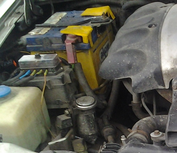

Гм... Отвлечемся чуток от споров верхов и низов, у меня "приземленнее" вопрос - а кто куда вставляет предохранители в цепи электровентилятора?
Опытным путем установил, что мне для нивских вентиляторов нужны предохранители 30А, менее горят. Вероятно из-за высокого пускового тока.
Держатель флажкового предохранителя на провод, в автозапчастях купленный - он сам плавится тоже, после некоторого времени использования, хотя и написано 30А.
Кто как решает вопрос?
FORD Fusion. 2007.

Пропустил вентиляторный плюсовой провод через подкапотный блок предохранителей. В нем в разрез провода припаял два стандартных разъема "мама" + флажковый предохранитель.
Можно поставить такой на крышку наших подкапотных предохранителейПрикрепленное изображение . Продается в запчастях ГАЗ, УАЗ. там же подобрать плавкую вставку нужным номиналом. У меня стоит блок предохранителей Biltema, для нивовских вентиляторов слабоват, проверил
+79312О51837

Цитата(Алексей 380 @ Dec 2 2013, 05:21 PM) *
Можно поставить такой на крышку наших подкапотных предохранителей.
О - а вот это тема для скорого решения проблемы за день. Спасибо! В наличии в магазе рядом с домом есть (чуток другой чем на картинке, но смысл тот же) - завтра сделаю. Потом буду еще что-то думать. Возможно вот такой Изображение сделаю (это ATC-6WQC/B - от катеров), но это деньги и время...
