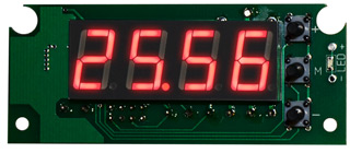

post Apr 30 2014, 04:06 PM
Сообщение #1205
Сообщений: 93
Регистрация: 6-November 13
Пользователь №: 12,598
место дислокации: Уфа
есть идея организовать мониторинг температуры двигателя с регулируемым порогом включения и выключения вентилятора на контроллере STH0024UR-v3 http://www.ekits.ru/index.php?productID=3071 (не реклама)Прикрепленное изображение кто что думает??

post Apr 30 2014, 04:17 PM
Сообщение #1206
Сообщений: 93
параллельно с двухконтактным датчиком в патрубке

post Apr 30 2014, 06:19 PM
Сообщение #1207
Сначала забавно и интересно! Потом интерес быстро проходит и "игрушка" становится бесполезной!
post Apr 30 2014, 07:32 PM
Сообщение #1208
Как то подкидывал схему на 2 транзисторах и ВАЗовском датчике ТМ-106. Можно регулировать температуру потенциометром. Стоимость - ну рублей 300 за всё.

post Apr 30 2014, 10:55 PM
Сообщение #1209
Сообщений: 93
Как доп. защита от перегрева имеет место быть. Я искал просто цифровой термометр для мониторинга температуры в реальном времени. А тут есть дополнительные функции включения включения эл. Вентилятора. Заказал себе на попробовать
