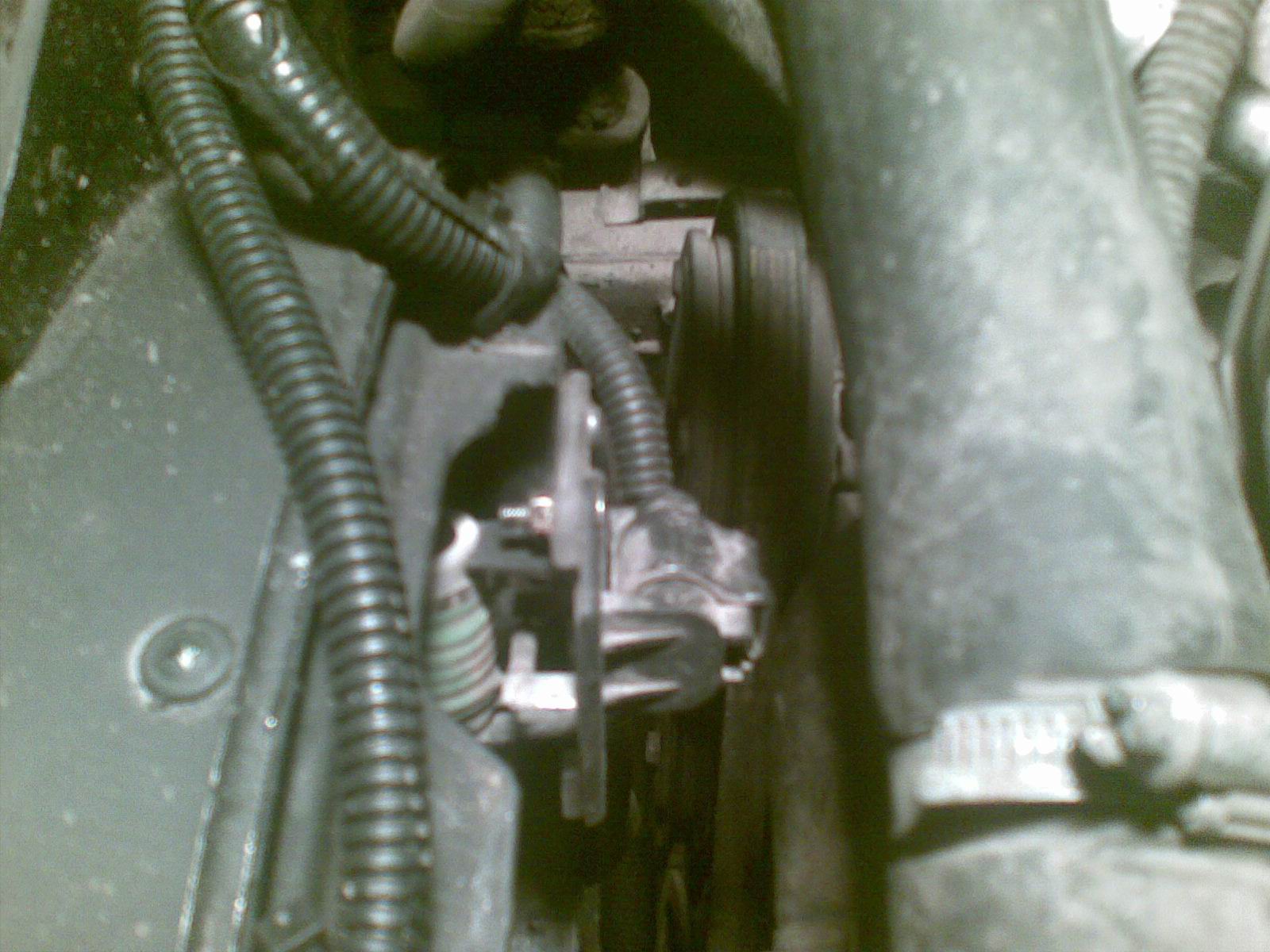

sigma   Итак, небольшая фотогаллерея того, что получилось:...   Aug 31 2007, 03:53 PM

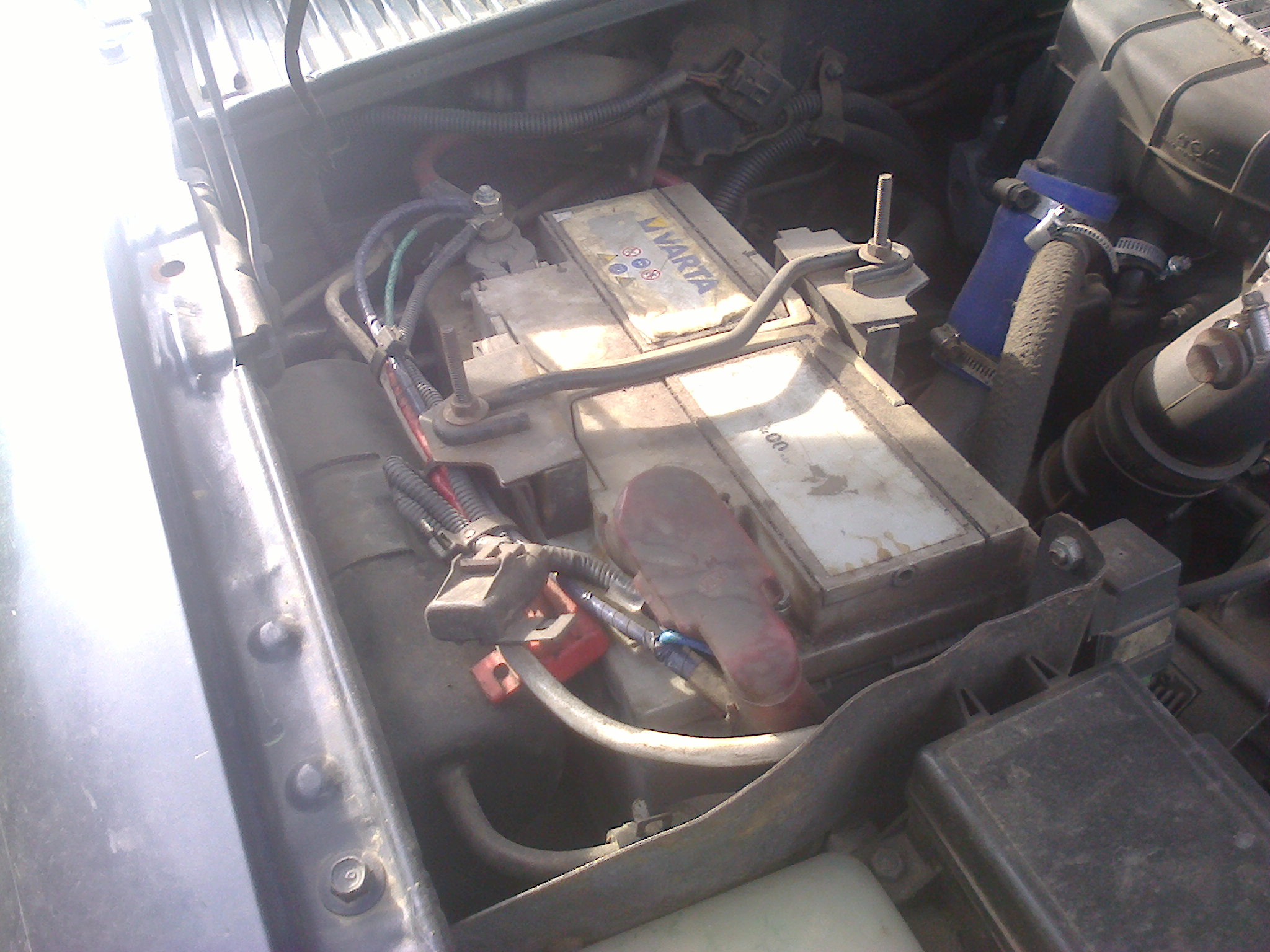

Андрей98   Вот как у меня сделано:первая фотка-датчик в нижне...   Feb 11 2009, 09:08 PM

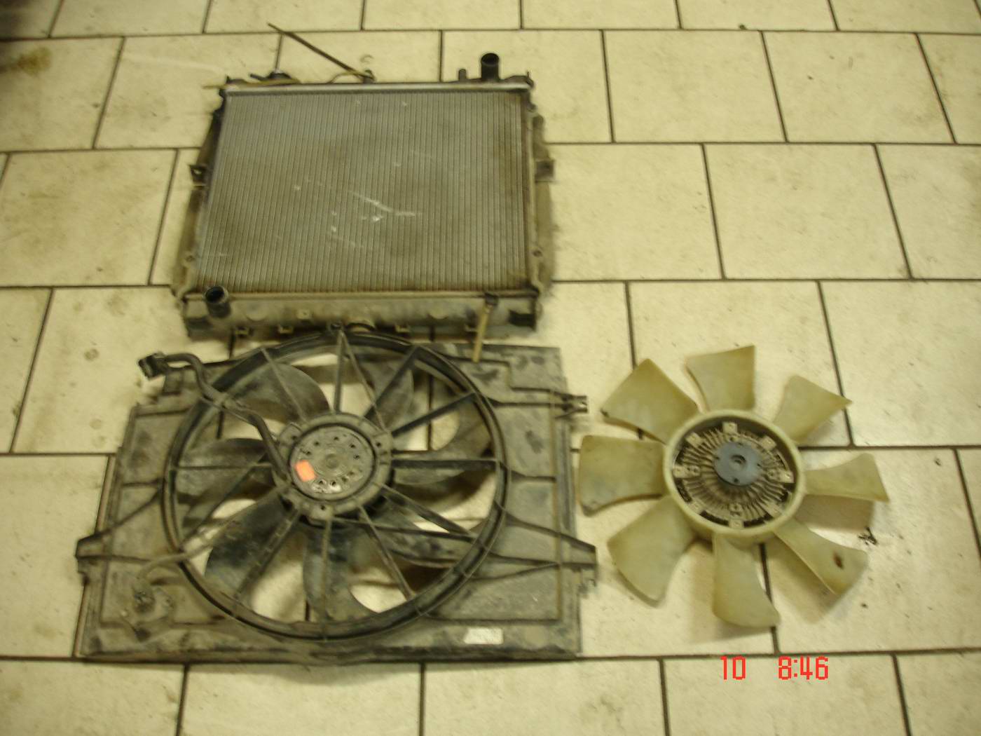

Alex74   Вискомуфта вероятно умела,вместе с ней поднялась т...   May 11 2009, 10:50 PM
609   Я поставил такой. [img]http://www.pasker.ru/photo...   May 12 2009, 09:15 AM
Alex74   Я поставил такой. Посмотри тут. Тоже к нему при...   May 12 2009, 06:54 PM
609   Тоже к нему присматривался сначала -но заехав к з...   May 12 2009, 07:06 PM

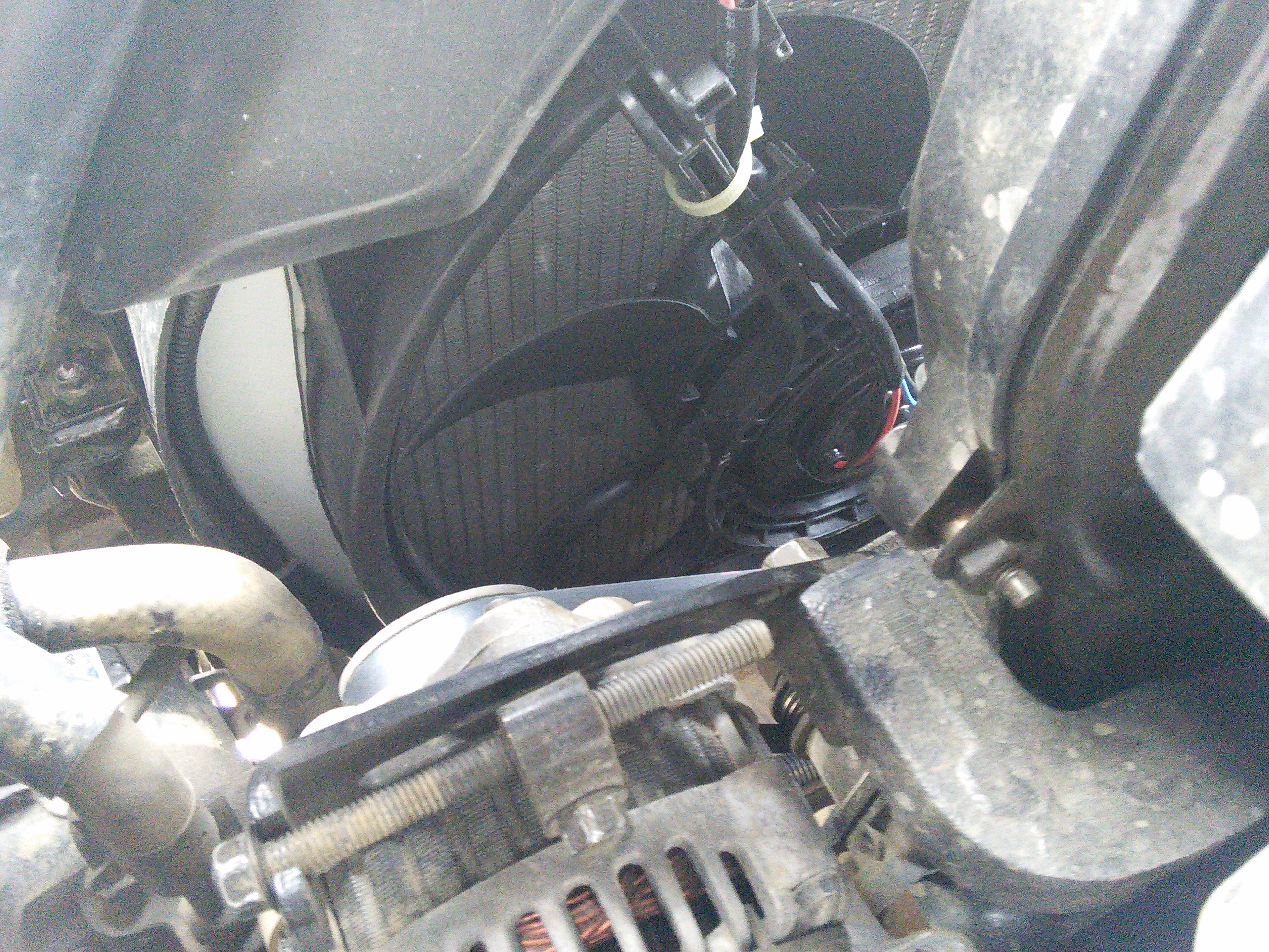

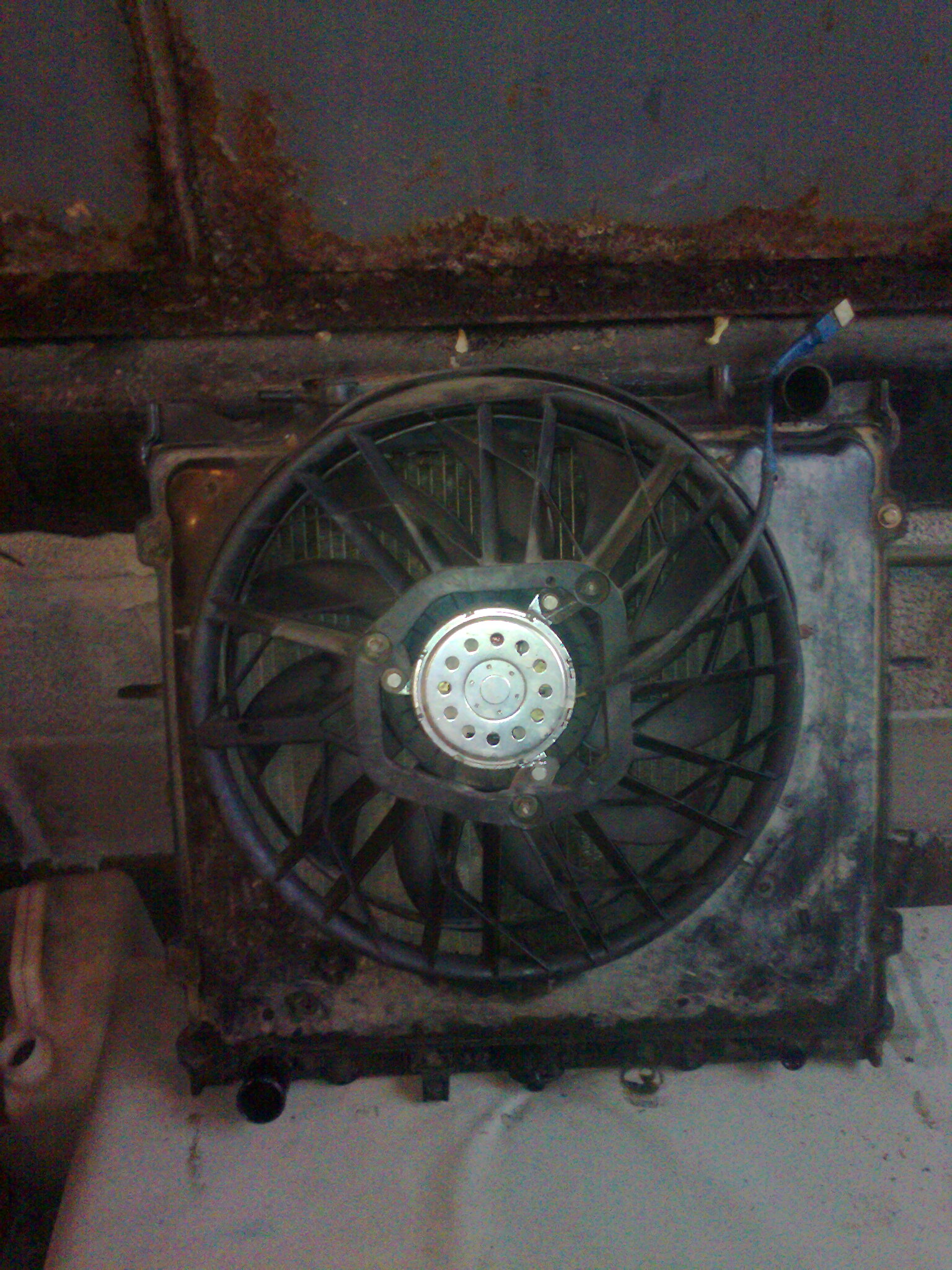

gendos   Вчера поставил себе электрический карлсон. Взял от...   Jun 29 2009, 09:55 PM
