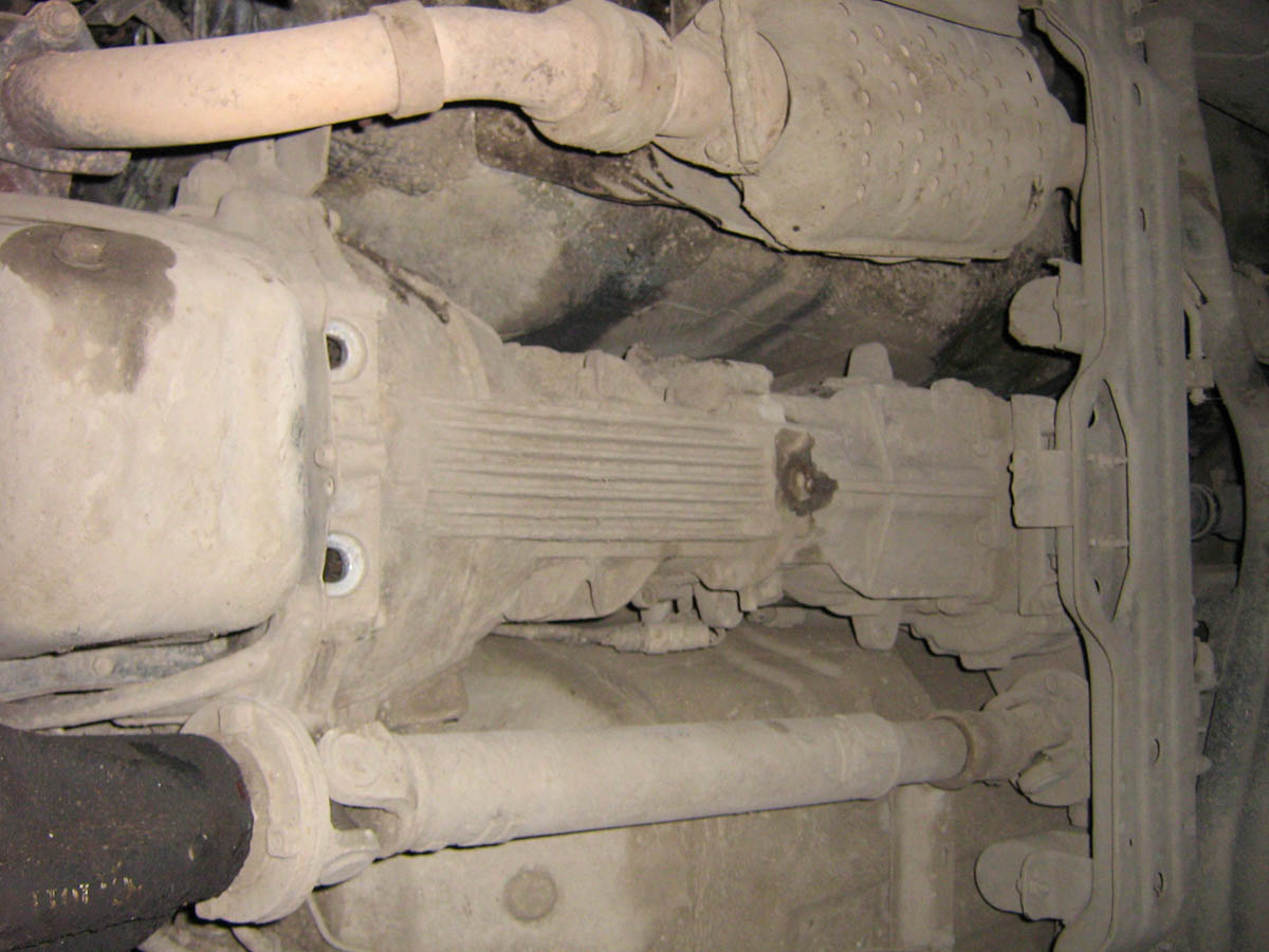

А можешь выложить фотографию переднего кардана?
ИНтересует шлицевое соединение.
А то я тут кпил и задний и передний карданы.
Белкард - Прикрепленное изображениеПрикрепленное изображение. самоделка - Прикрепленное изображение
Вот такая самоделка продержалась у меня ровно 200 км, а потом на скорости за 100 бешенная вибрация и удары "молотком" по днищу. Пока остановился, снимать, кроме хомутов уже нечего было. biggrin.gif
