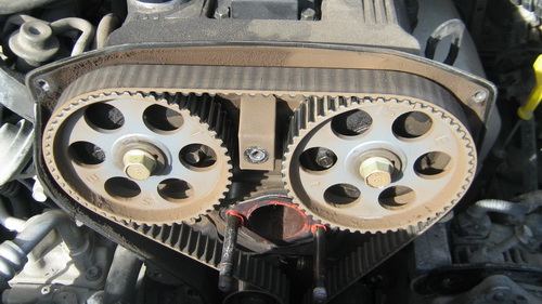

Привет! всем обитателям форума! У меня назрела замена ремня ГРМ (16кл.DOC:-) бенз.). Просидев недели две на форуме, решился на самостоятельную замену ремня ГРМ. Спасибо всем за проделанные труды. Замена прошла удачно!! Авто завелся все работает стабильно, единственное что смущает теперь на 3 и выше передаче обороты набираются не так бодро , как было до замены ремня. Ошибок не выдает. Подскажите это может быть из-за несовпадения меток??? Хотя все выставляли четко при помощи струбцин и т.д. Кстати фото ремня прошедшего 50 тыс. всего прикрепил.
Вот он прошел 50 тыс реально!!
Вот тут лучше видно ремень!!
Спортейдж 2005 пробег 110 000. 16 кл. DOCH

Цитата(Бондарь @ Mar 14 2011, 02:43 PM) *
Привет! всем обитателям форума! У меня назрела замена ремня ГРМ (16кл.DOC:-) бенз.). Просидев недели две на форуме, решился на самостоятельную замену ремня ГРМ. Спасибо всем за проделанные труды. Замена прошла удачно!! Авто завелся все работает стабильно, единственное что смущает теперь на 3 и выше передаче обороты набираются не так бодро , как было до замены ремня. Ошибок не выдает. Подскажите это может быть из-за несовпадения меток??? Хотя все выставляли четко при помощи струбцин и т.д. :32&: :32&: :32&: Кстати фото ремня прошедшего 50 тыс. всего прикрепил.
Перескок на зуб заметного провала приема не дает... можно и не заметить .... sad.gif
Бондарь

Всем привет! Спасибо что быстро ответили!!! Машину у друга отца взял на пробеге 80 тыс. На 60тыс. в ТО4 кажется ему меняли ремень в оф. сервисе т.к. машина на гарантии была. Он сам лично присутствовал при замене ремня ( через знакомых ) видел старый, видел новый, короче так. А ремень со склада сервиса, а у них тока оригинал, как они утверждают!! Когда я ему показал снятый мною ремень, он был в шоке сам. Единственное предположение, что срок жизни ему укоротил слой пыли и пуха между радиаторами. ( постоянно молотил вентилятор. Может просто от постоянного подогрева высох?

Цитата(Бондарь @ Mar 15 2011, 07:20 AM) *
Всем привет! Спасибо что быстро ответили!!! :l&dosi: Машину у друга отца взял на пробеге 80 тыс. На 60тыс. в ТО4 кажется ему меняли ремень в оф. сервисе т.к. машина на гарантии была. Он сам лично присутствовал при замене ремня ( через знакомых ) видел старый, видел новый, короче так. А ремень со склада сервиса, а у них тока оригинал, как они утверждают!! Когда я ему показал снятый мною ремень, он был в шоке сам. Единственное предположение, что срок жизни ему укоротил слой пыли и пуха между радиаторами. ( постоянно молотил вентилятор. Может просто от постоянного подогрева высох? :dum&i:
Пыль и пух, между радиаторами, не мог повлиять на быстрый износ ремня. Ремень работает в закрытом пространстве и к температуре должен быть устойчив.
Скорее всего попался какой нибудь "левый" ремень.
На ремне что написано, кто производитель?
Доброга утра!! h975g.GIF Вчера побывал в мастерской( там где ремень меняли ГРМ и все остальные) достал из мусора снятый ремень ГРМ, рассматривал что написано ниче не разобрал, все выцвело как то. Поэтому производитель неизвестным останется fa.gif
Значит ремень левый!!!
У меня после 80 т. км на ремне маркировка и производитель сохранились Gates . И ремень был в прекрасном состоянии, да же при изгибе на изнанку! B228.gif
