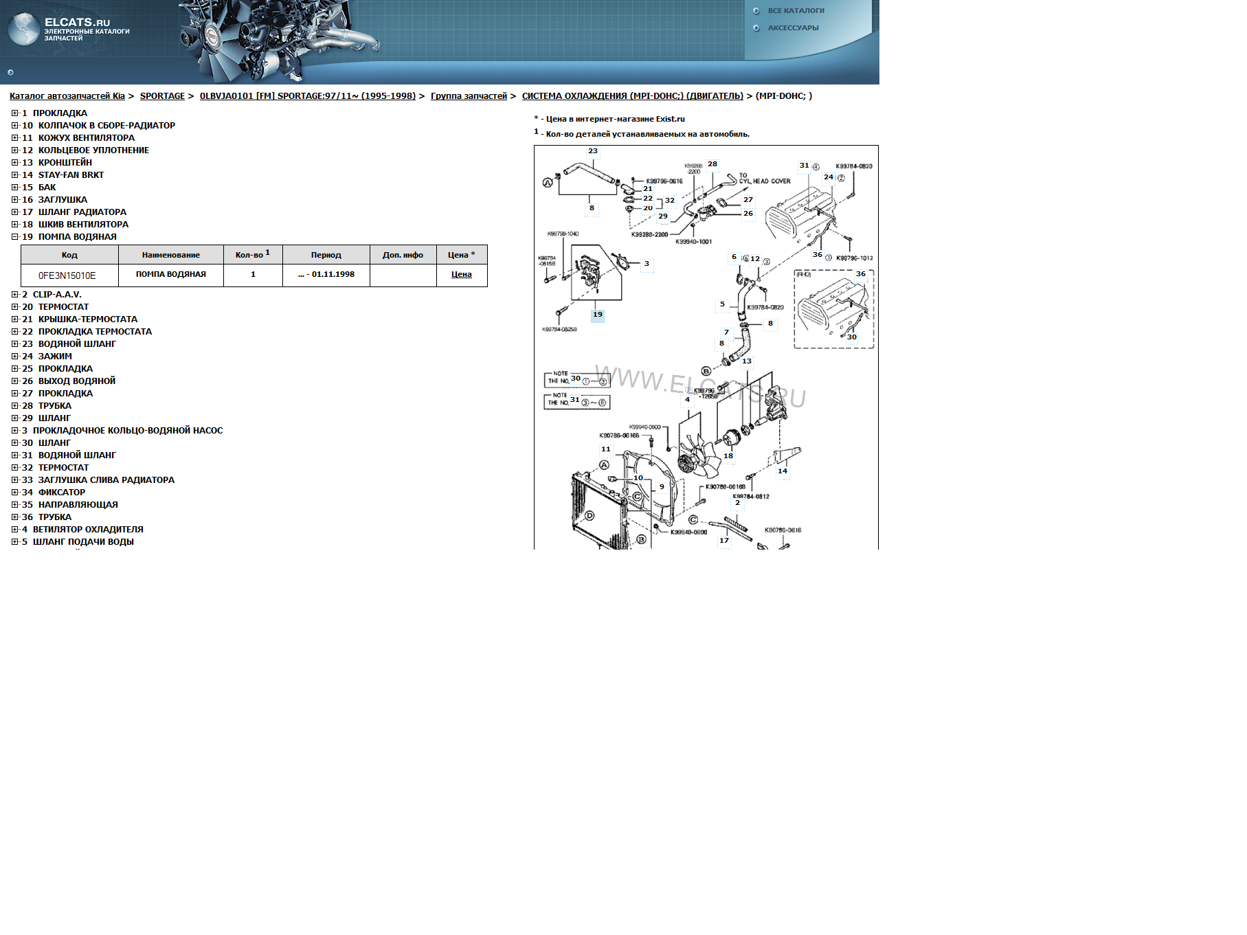

Покажите мне ... эту помпу, где она, как выглядит! )
Я не водитель, я ездок!
post Jun 5 2013, 06:54 PM
Сообщение #569
post Jun 5 2013, 06:59 PM
Сообщение #570
Прикрепленное изображение на сх №19 )))

Извините ещё раз, но где она стоит?
пока не залезешь в ГРМ ее не увидишь )
KIA Sportage JA / 2005 / Калининград / удлиненный, / 4WD / бензин / МКП/ 16 клапанный /2.0/128л.с //
Разработка .изготовление ,штампов .пресс форм .приспособлений
post Jun 5 2013, 07:09 PM
Сообщение #573
снаружи тока ролик видно))) она внутри))) снимать надо чтоб посмотреть)))
post Jun 5 2013, 07:12 PM
Сообщение #574
по памяти.
спереди на самом моторе три шкива.
один (самый нижний) - на коленвале
второй (самый верхний) - кронштейн вискомуфты, на котором пропеллер стоит
третий (где-то между ними) - помпа.
Сообщение #575
