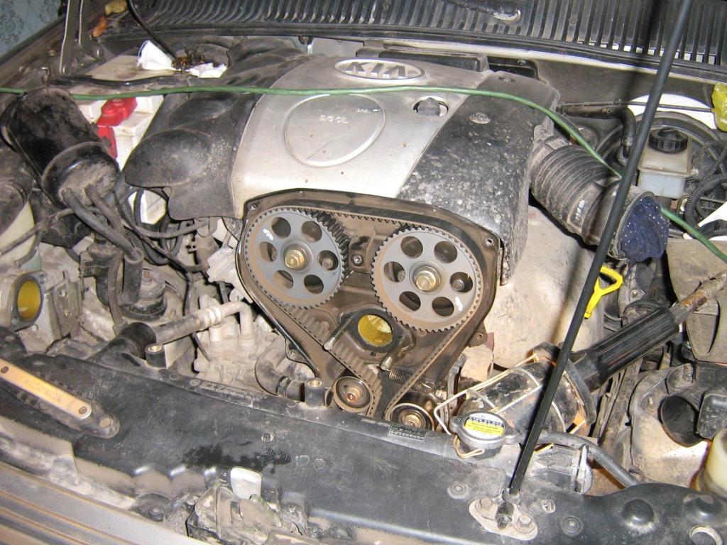

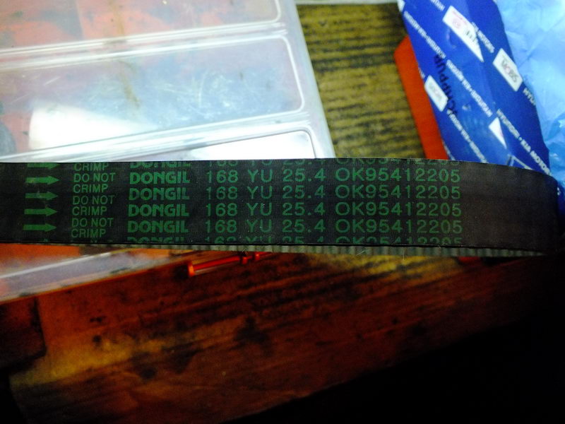

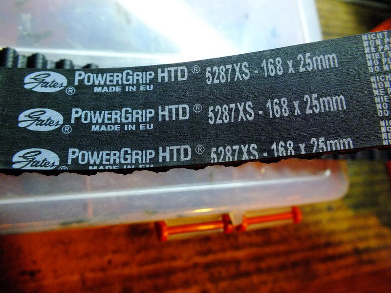

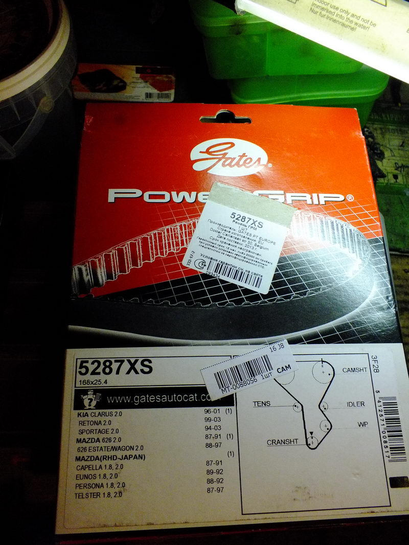

kross   Заменил сегодня ремень ГРМ (прожил 115 тыс. км ) П...   Jul 29 2008, 11:10 PM
korablikoff   пока свежи воспоминания, подскажи куда упирать во...   Aug 3 2008, 11:21 PM
kross   пока свежи воспоминания, подскажи куда упирать во...   Aug 4 2008, 12:21 PM

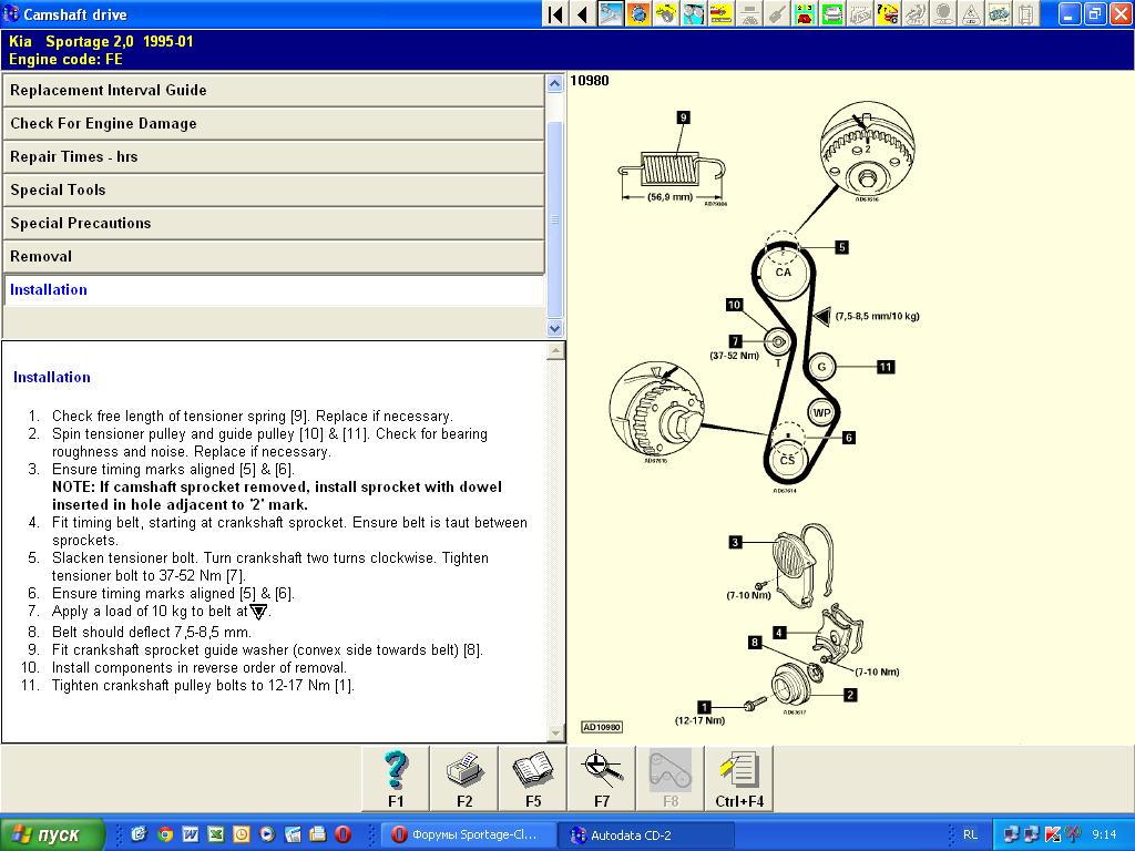

КСИ   Небольшой мануал по замене ремней на спортяге FE D...   Aug 4 2008, 11:08 AM
korablikoff   Вот теперь полная ясность! и судя по предидуще...   Aug 4 2008, 03:08 PM
КСИ   1. Вот теперь полная ясность! и судя по преди...   Aug 4 2008, 03:19 PM
korablikoff   в том то и дело что есть отлитые и есть нанесенные...   Aug 4 2008, 04:07 PM
kross   в том то и дело что есть отлитые и есть нанесенны...   Aug 4 2008, 06:03 PM
brat po razumu   в том то и дело что есть отлитые и есть нанесенны...   Aug 7 2008, 08:02 PM
kross   В статье "Сальник коленвала", метки кра...   Aug 8 2008, 11:04 AM
brat po razumu   И ты ставил распредвалы и ремень по меткам нари...   Aug 8 2008, 09:36 PM

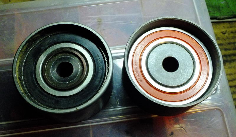

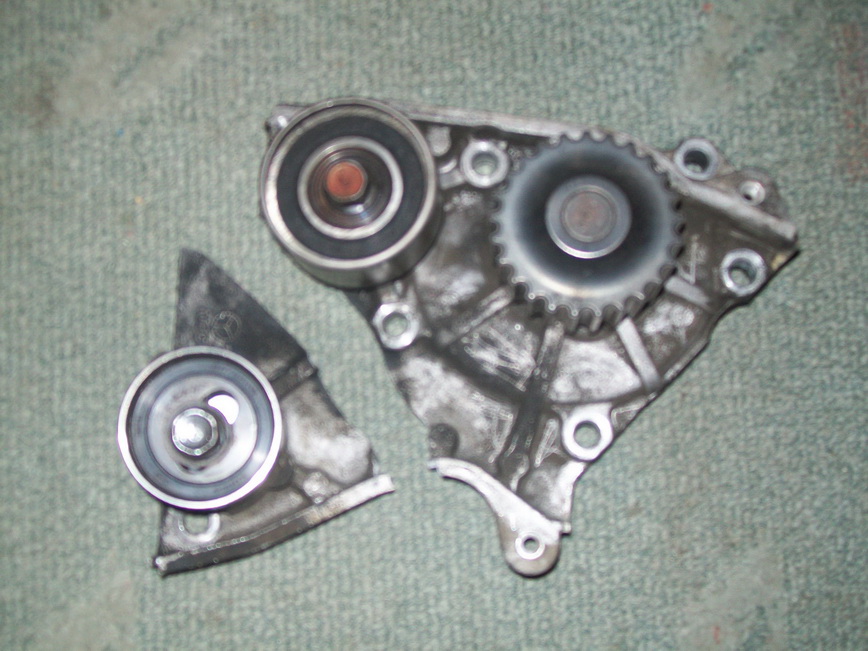

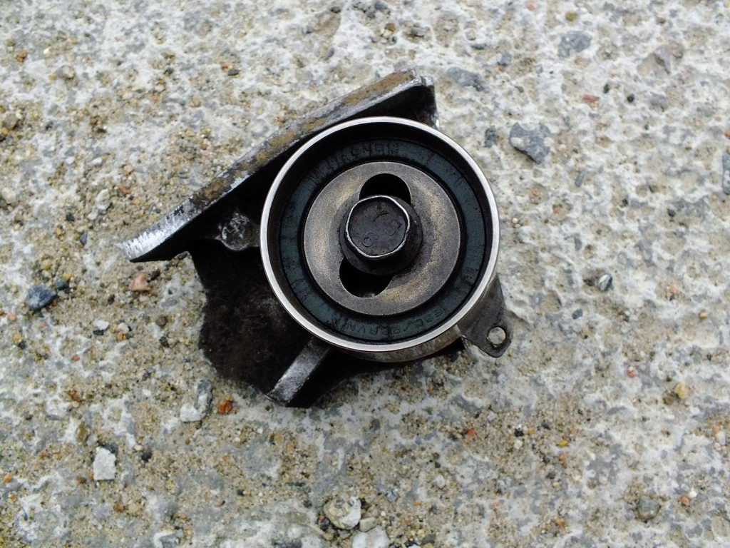

himikaliya   В конце прошлой недели, возвращаясь в Москву, обна...   Sep 4 2008, 11:31 PM
BFGoodrich   В конце прошлой недели, возвращаясь в Москву, обн...   Sep 5 2008, 12:37 AM
himikaliya   Короче, вчера договорился с соседом по гаражу (у н...   Sep 12 2008, 10:43 PM
