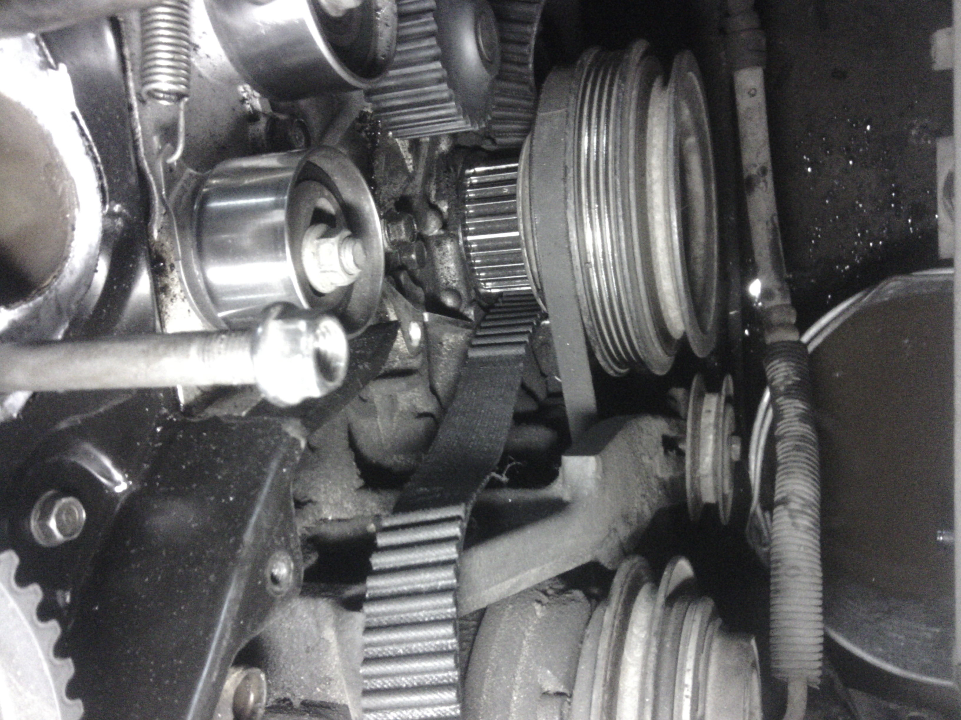

Вообщем-то моя проблема из смежных тем, однако фото про грм, симптомы... Свечи бензином залиты. Искра стреляет. Маховик крутится, а машина и не пытается завестись... И ремни все крутятся ведь, пока не отодвинул крышку ремня грм и был удивлен тому что он стоит. . сперва стреляла и троила жутко а потом и вовсе перестала подорвать признаки жизни Перелопатил все ччто мог, вв, катушки. Определил случайно B093.gif
здОрово. а сколько километров ремню?

место дислокации: Dnepropetrovsk
Наверно 80тыш. По нему видно было что начал расслаиваться

Ремень то "пёс-с-с с ним" (с) . ремень дорвало из-за того что впускной распредвал заклинило. Обнаружил это когда купил новый ремень и полез устанавливать, метки совмещать, расстроился .... "Очень"... Пытался его прокрутить руками, ключом. сорвал резьбу болта звёздочки... Расстроился опять..разобрал, видимых крупных задиров на постели не увидел, шейка распредвала тоже вроде в норме, собрал, не крутиться. Что делать незнаю. Прошу совета гуру. 32a.gif что так может держать распредвал, гидрик(и) климануло? Клапана? Этож в реальности какое усилие нужно чтобы крутить распред? " на ноготь" ощущается выроботка на крышках распред

Ну так если разбирал, гидрики вынимал, смотрел? Без гидриков крутил?
Гидрики снимал. Без них ясное дело будет скользить как сыр в масле. Ведь кулаки до крышек клапанов не достают.

место дислокации: Л.О.
Ну так БУДЕТ крутиться или КРУТИЛСЯ ? smile.gif Гидрики нормальные хоть визуально? А дальше только клапана
Так надо было без гидриков все клапана продавить, рукояткой молотка например, чтобы убедиться, что клапана не заклинило.
Я правильно понял: снял РВ, вынул гидрики, воткнул РВ обратно - вал вращается. Снова снял РВ, вернул гидрики, вернул РВ - не крутится? Если так - с клапанами беда.
