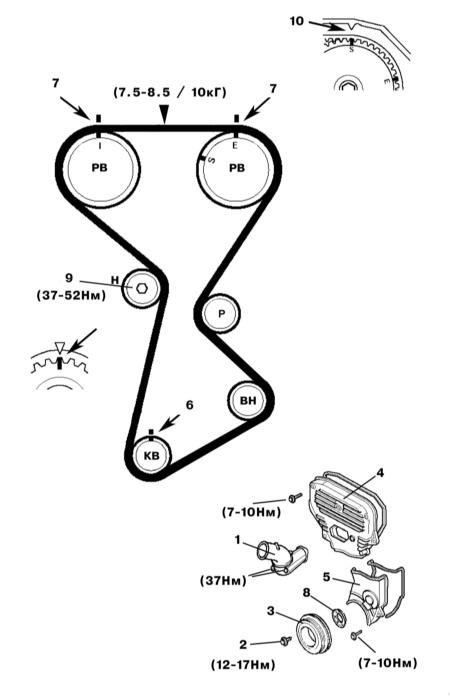

а, так вот ниже фото, на нашем моторе должно быть три метки-
первые две метки на распредвалах, и одна снизу на шестерне коленчатого вала
ЕСТЬ-особенность, при установке ремня, у нашего мотора распредвалы пружинят,,когда ставишь строго по меткам,, и МЕТКА-сбивается,,-что и думаю, сделали в СЕРВИСЕ,-НЕ ЗАФИКСИРОВАЛИ-должным образом, распредвалы,,одели ремень-и ВПЕРЁД h975g.GIF собрали всё sorry.gif
деньги .получили свои,,а зажигание у мотора збито-нарушены фазы газораспределения,.вот и моторчик не робит должным образом,,
разбери посмотри там недолго,,тока антифриз придётся сливать, и термостат откручивать,,
закажи заранее в запас прокладку под корпус термостата- ну можно на герметик сделать,,Прикрепленное изображение-должно быть так-всё строго по меткам, как на этом рисунке
калининград 2006-короткий

Снимаем "хобот" впускного коллектора ( 2 болтика на 10).
7. Отсоединяем фишки датчиков температуры двигателя.
8. Фиксируя отверткой муфту пропеллера откручиваем накидным ключем на 10 гаечки вискомуфты.
9. Открычиваем 4 гайки диффузора пропеллера на 10.
10. Вынимаем пропеллер и диффузор.
11. Отсоединяем впускной патрубок радиатора.
12. Рекомендую для сбережения нервов и пальцев снять радиатор охлаждения — 2 болтика в кронштейнах и нижний патрубок.
13. Радиатор кондиционера рекомендую защитить фанеркой от случайных повреждений.
14. Удобно вынуть адсорбер из крепления.
15. Отсоединяем патрубок термостат→печка от магистрали.
16. Откручиваем корпус термостата целиком (2 гайки на 14). Не потеряйте прокладку!
17. Откручиваем кронштейн виско-муфты пропеллера. 3 болта на 17 (!) и 1 на 14.
18. Снимаем кронштейн в сборе. Тяжелый! Подшипник в нем необслуживаемый — не пытайтесь смазывать.
19. Ослабляем болт-фиксатор ролика натяжителя кондиционера (на 14).
20. Ослабляем сильно болт-натяжитель ремня кондиционера (снизу, на 12)
21. Снимаем ремни кондея и гены.
22. Ослабляем ремень ГУРа (болт на 14 над насосом, снизу на кронштейне болт-фиксатор на 14). Снимаем ремень гура, отведя насос в сторону.
23. Откручиваем 6 болтиков на 10 в шкиве маховика — делать придется на ощупь.
24. Шкив скорее всего прикипел и придется его нежно обстучать через деревяшку. Потом руками с усилием снять. Осторожно: Велик риск засадить шкивом по радиатору.
25. Откручиваем верхнюю крышку грм.
26. Откручиваем нижнюю крышку грм.
27. Снимаем шайбу шкива ГРМ (на шкиве, с дырочками тонкая)
28. Ослабляем осевой болт ролика-натяжителя грм, сдигаем ролик и снимаем ремень.
29. Снимаем натяжитель, пружинку, ленивца.
30. Заменяем их. Момент затяжки 14-х болтов 37 — 52Нм
Выставляем валы и колено по меткам.
32. Отводим натяжитель в сторону и фиксируем.
33. Заводим новый ремень снизу. Накидываем на шстерни распредвалов.
34. Отпускаем натяжитель.
35. Проворачиваем ключем на 21 (балонник подойдет) по часовой стрелке колено 2 раза. сверяем метки. Ремень натянется равномерно.
36. Фиксируем натяжитель осевым болтом.
37. собираем всё обратно.
38. Для натяжки ремня ГУР используем монтажку, которой отжимаем насос в сторону.
