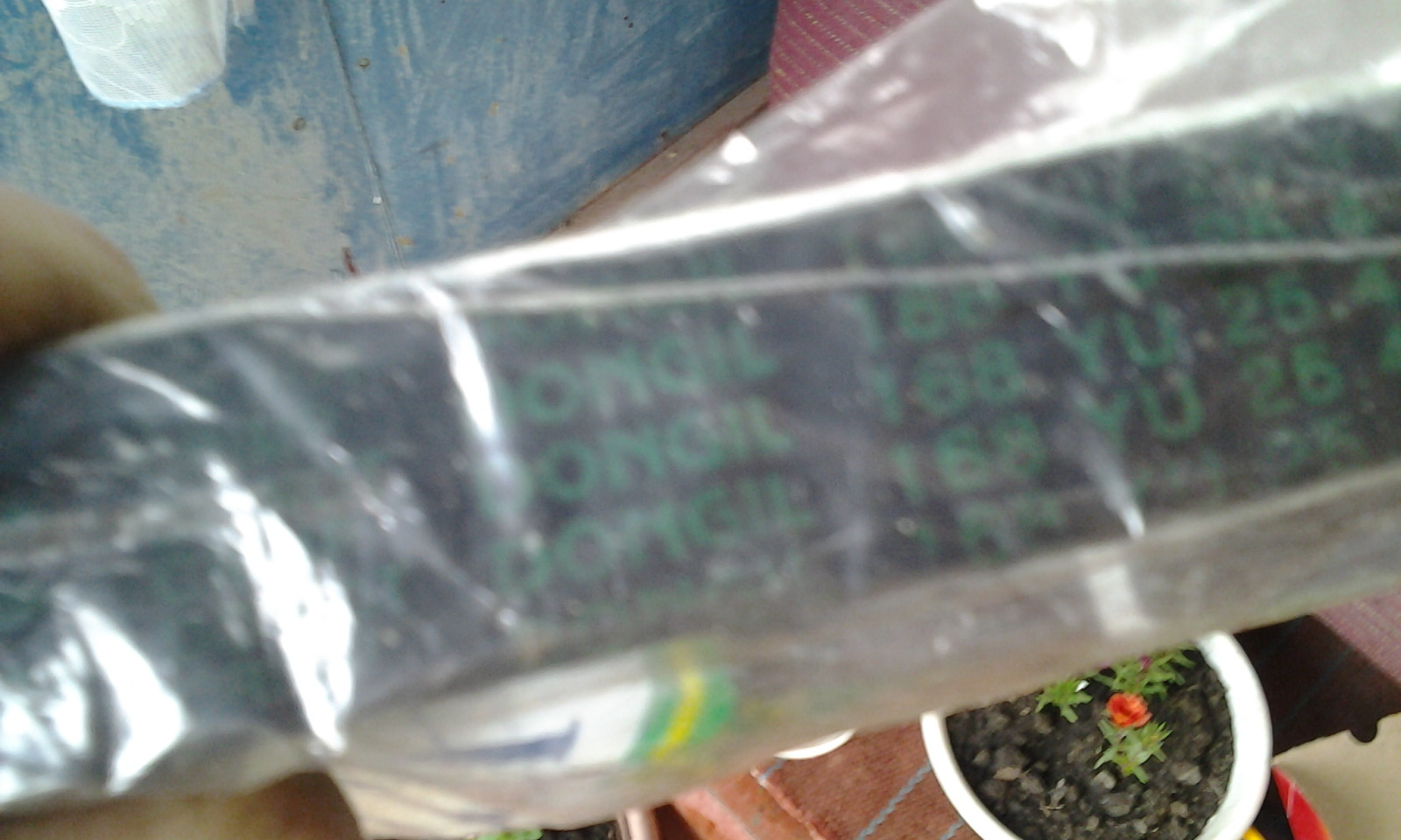

во спецом ходил смотрел... но он запакован в вакумной упаковке блин плохо видно помоему DONGILПрикрепленное изображение Прикрепленное изображение и ролик...
всё верно, это так и есть донгил, я слышал про эту фирму
говорят что они- подобные ремни, ставят на конвейере заводов иностранного производства авто
то- есть фирма хорошая,,КОРЕЯ- соответственно ремни ,, идут отличные

стоял гейтс (все рекомендуют)
поставил донгил (они вроде специалируются чисто по ремням)
post May 20 2018, 09:00 PM
Сообщение #749
Донгил конвеерный поставщик хендэ- киа B228.gif .
