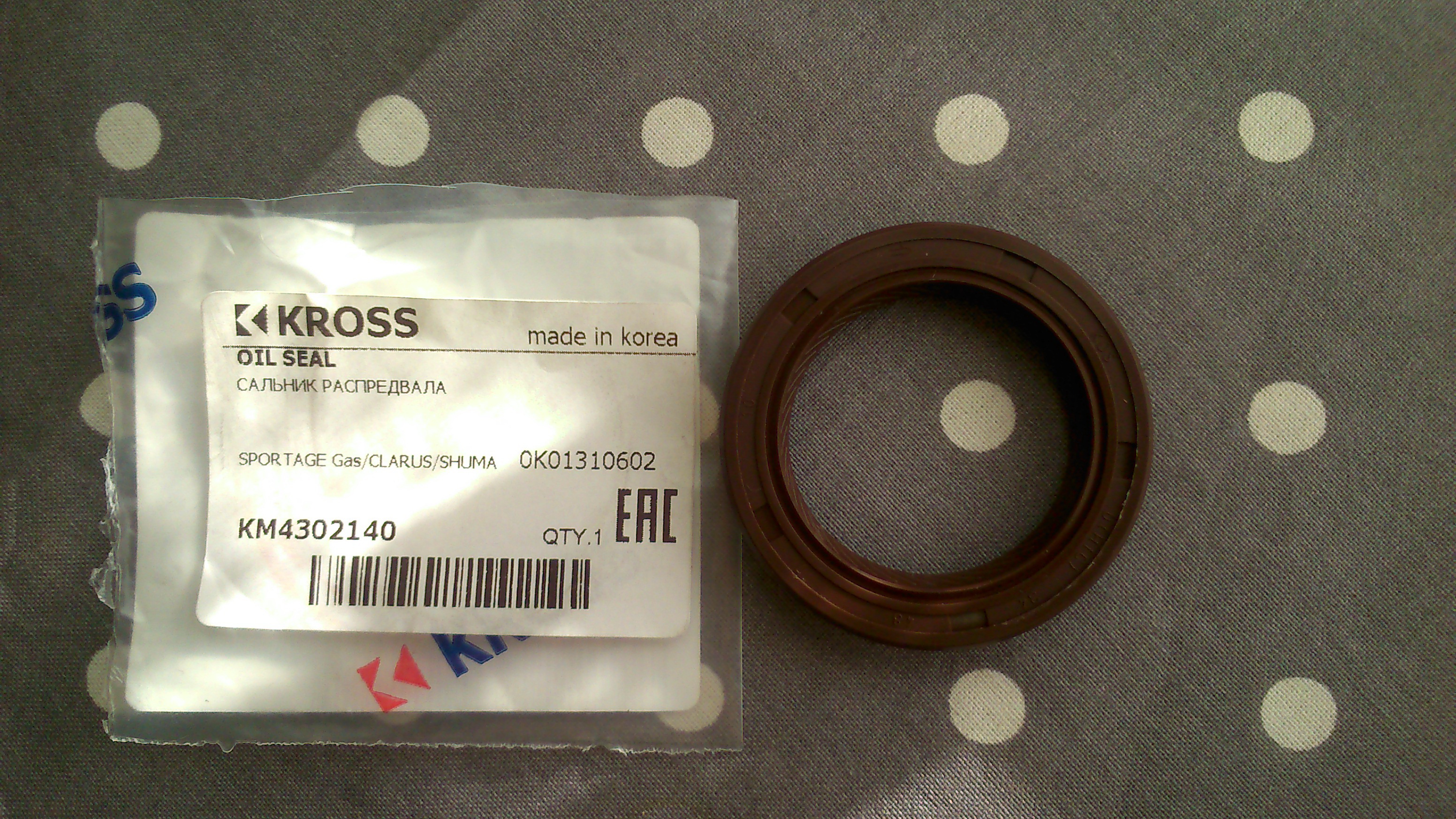

Так как ступичные сальники кросс намного износоустойчивые чем "оригинальные" ступичные сальники.
Заказал сальник для КВ Kross KM4302140 по смешной цене в 68р и к моему удивлению пришел коричневый сальник ladosi.gif .
Надо и для РВ заказать.

добрый день,,
интересует вопрос,,, по замене сальников распредвала,,
на нашем моторе бензинка 16тиклапаник,, их как поменять?
нужно ли снимать клапаную крышку, и откручивать крышку-бугель крепления распредвала,, куда забивается сальник, этот?
или достаточно,,снять шестерни распредвала,, и вытащить его снаружи,, поддев чем то,, аккуратно
и запресовать новый
на днях менял ремень грм,, под кожухом немного пыльно,, но масло не течёт с них,,
думаю пока не подтекает,, так походит,но в следующий раз думаю их поменять,,
так как пробег подходит уже к 200тыс

Цитата(шадринск @ Apr 24 2019, 11:47 PM) *
так, никто не менял сальники распредвала на 16тчике?
самостоятельно не в сервисе
Я менял, но я менял на снятом РВ. И это легко. А вот когда всё собрано не пробовал.

а я хочу попробовать так заменить,, не снимая крышки клапанной,,
только снять шестерни распредвала и сальник вытащить

Цитата(zenya @ Apr 25 2019, 02:29 PM) *
болты у распредвалов как открутить?
распредвалы нужно стопорить чем то? чтоб сорвать болт
калининград 2006-короткий
У меня приспособа есть,
Но можно и самому сделать из уголка и двух болтов.
Коротышка, Кал., 2.0 DOHC, механика, 2004. Пока в стоке.
+7 916 038 93 86 Сергей. Это не МТС, это БиЛайн.
post Apr 25 2019, 03:54 PM
Сообщение #777
Удлинитель воротка и головку на 10 B020.gif .Одеваешь на болт 6 ку крепления пыльника( железки) и срываешь.Обратно также , + фиксатора каплю на болт р/в.
надо будет сварить такую приспособу
