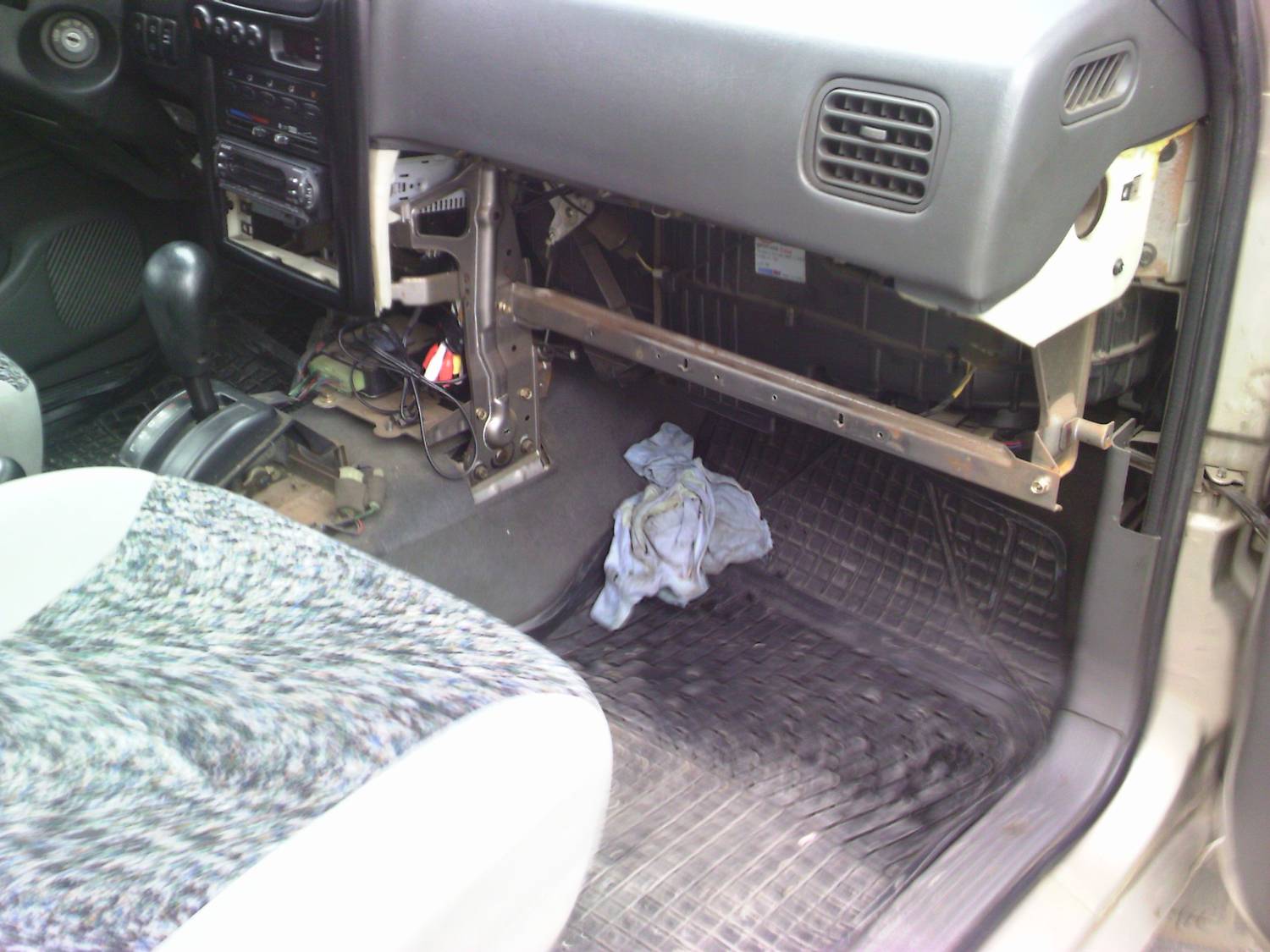

kross   Получилось только сегодня отписать . :huh: После...   Apr 2 2008, 12:18 PM
pgrin   Получилось только сегодня отписать . :huh: Посл...   Apr 2 2008, 08:54 PM
kross   Что значит после демонтажа испарителя кондиционе...   Apr 3 2008, 09:50 AM
pgrin   Фреон предварительно стравливал. Корпус испарител...   Apr 3 2008, 09:46 PM
kross   Зачем менял рабочий испаритель? Чтоб когда то 2 р...   Apr 4 2008, 01:10 AM
