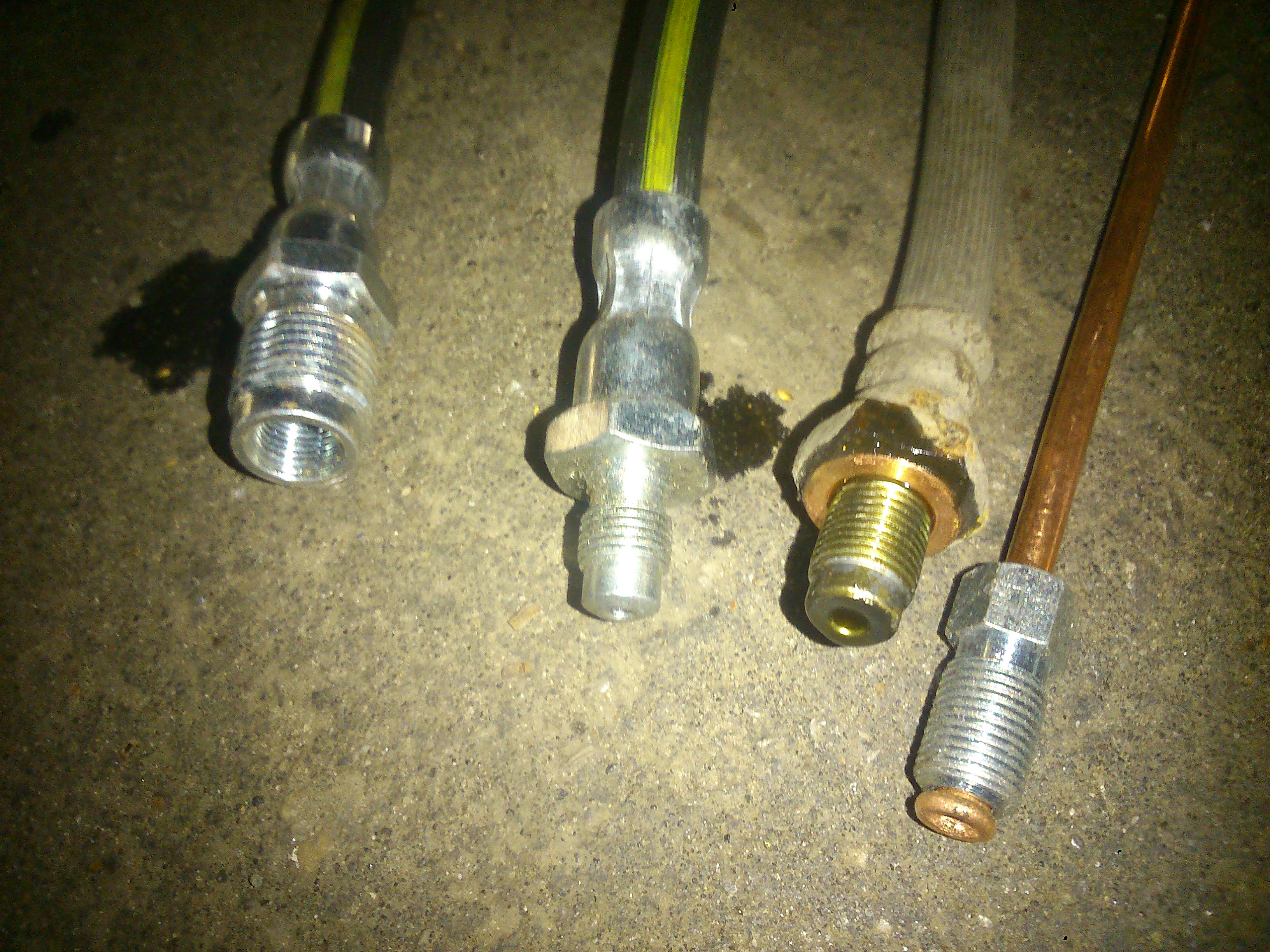

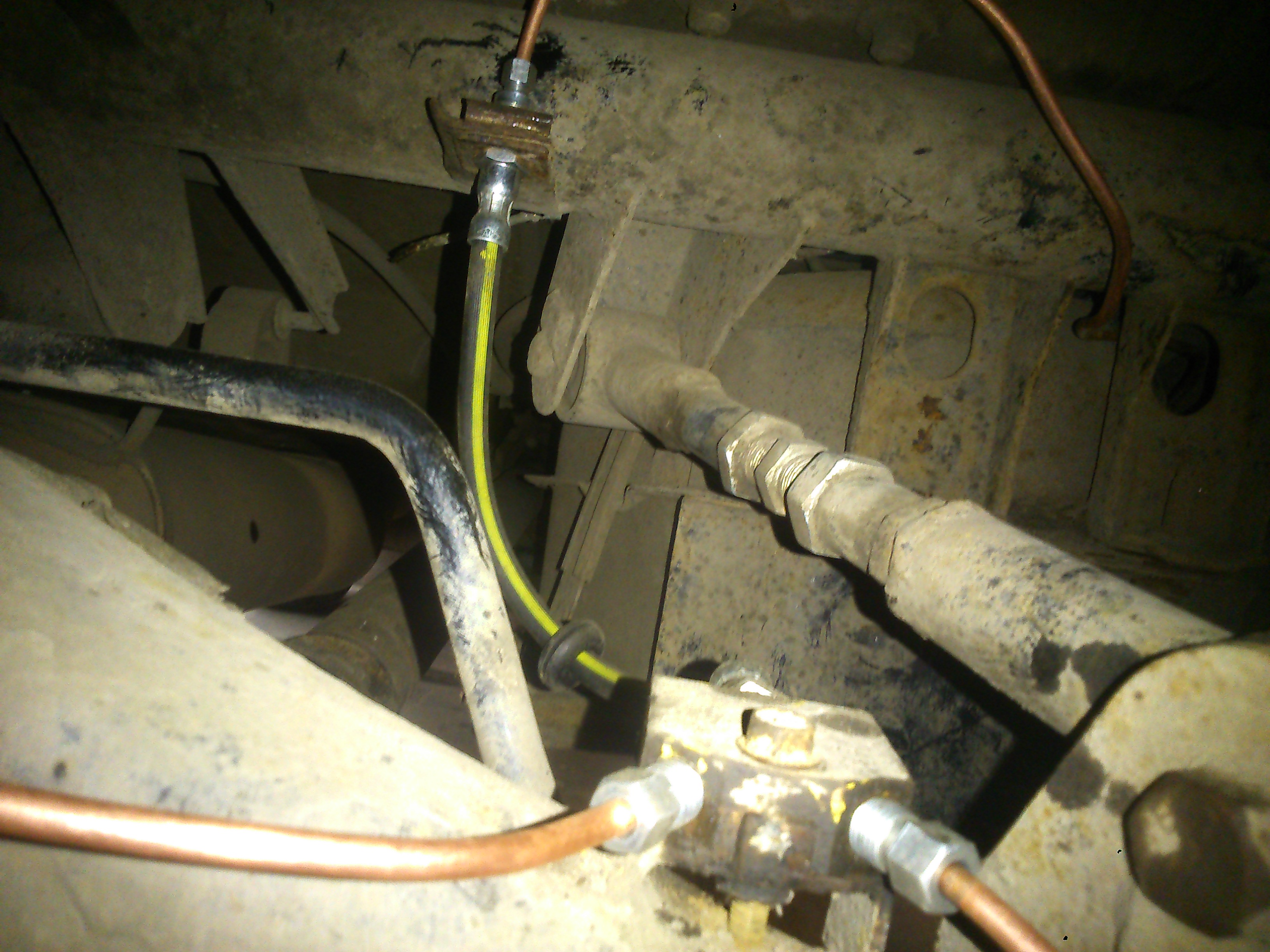

Сегодня во дворе у дома (к счастью) так же треснула тормозная трубка в районе бака.
Съездил на кузбаский рынок 223 контейнер, купил медных (240см, 70см и 110см)+ новые гибкие шланги (1 папа-мама и 1 мама-мама) между мостом и кузовом, и между рамой и кузовом (у двигателя).
Бак снимать не стал, попробовал и понял что это страшный геморой. Кинул поверх новую+закрепил.
Заменил сразу и на заднем мосте.
Проверьте ваши тормозные трубки, а лучше замените!

А поверх бака не примерял?Потом к раме штатно.Изгибов должно поменьше быть.На днях металлической линейкой грязь пошурудил между трубками и рамой- просвет появился.Походу необходимая операция..

Поверх бака с краю и кинул, насчет изгибов - я потом переделал и пустил чуть по другому, не как на фото.
