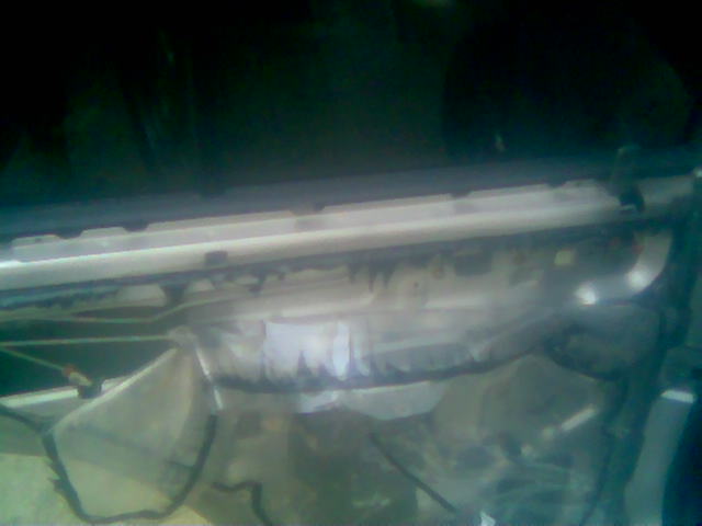

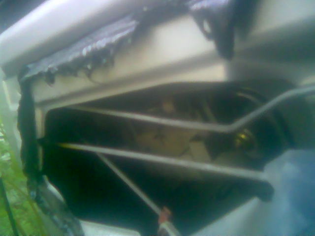

После обеда прочитал тему, полез. Все снялось без намеков на затруднения - спасибо за накопленный коллективный опыт B162.gif
Убедился, что все тяги на месте, без повреждений, в своих посадочных гнездах. Однако флажок ни на что не реагирует и тега от моторчика тоже не двигается. Откинул тягу от электропривода - флажок заработал. Уже легче - думаю - хоть механика цела.

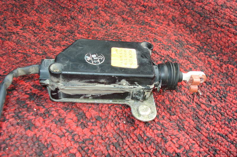

Снимаю электропривод - проще некуда: разъем отщелкнул, 2 гайки на поверхности - и привод в руках. Шток пластмассовый заклинен.

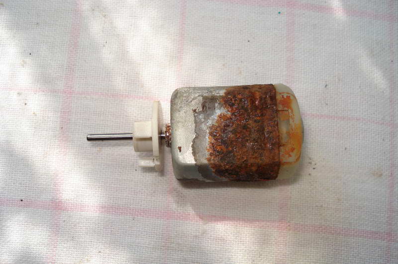

Решил разобрать - ужаснулся. Все ржавое ef.gif просто оп:sensored: ть. Самое препоганое - непонятно как туда могла попасть влага dumai.gif Половинки корпуса между собой через силикон скручены, резиновый кожух на штоке цел, сидел на месте. B093.gif
Мысленно похоронив моторчик - решил его почистить. Шестерни пластмассовые целы, визуально это можно было рассмотреть. Аккуратно прочистил, прокапал тормозухой - стало легко ходить. Собрал, и почему-то решил подсоединить - удивительное рядом, но моторчик живой и бодрый ef.gif et.gif B162.gif Прикрепленное изображение
Только пришлось назад разобрать, т.к. пластмассовый наконечник штока, куда вставляется загнутый кончик тяги не поворачивается вокруг своей оси. Его при сборке надо сразу ориентировать.
Ну и вставлять тягу на "открытом" положении. Иначе она просто не дотягивается до штока.
И в заключении: лезть ли мне обслуживать остальные двери dumai.gif
И прошу прощения за качество - телефон не ахти. Выбрал, где хоть что-то можно разглядеть.

Сегодня разбирал свой не работающий замок задней двери. Как разбирал дверь описывать не стану, уже описали, да и несложно это. Скажу только, что резинку у стекла я попробовал снять - что-то не получилась, плюнул, не стал ее снимать, оказалось оно и не нужно. Снимаешь обшивку, потом эта резинка сама снимается.
Снял замок и увидел, как и Влад, что внутри жуткая ржавчина.
Особенно сильно заржавел движок.
Хотя вручную он крутился без проблем. Подумал я и понял, что собака порылась в контактах, где двигатель подсоединяется к плате. Почистил контакты:
Потом помазал движок восстановителем ржавчины и даже покрасил кузбаслаком.
Потом все собрал в корпус.
Корпус загерметизировал обычным герметиком (прокладка).

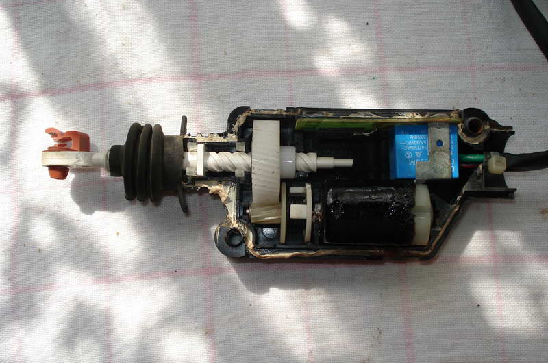

Разобрал активатор, первым делом еще раз рассмотрел его схему.
Глубину мысли автора этой схемы постичь мне не удалось. Зачем там стоит реле мне не понятно.
Ну да ладно. Пропаял все на плате, зачистил, залудил... Все блестит как у кота уши.
Подключил, несколько раз пробовал включать-выключать и тут, о, чудо! Активатор перестал работать.
Начал смотреть что случилось. Вижу, что при включении-выключении реле щелкает, т.е. питание на активатор подается, а двигатель молчит. Замкнул контакты реле и все заработало.
Т.е. вывод такой: подгорели контакты реле и началось нечеткое срабатывание.
Принес домой активатор, взял паяльник и кусочком провода замкнул контакты реле. Нужно бы его вообще выбросить, но поленился.
Теперь после сборки двери все работает нормально. Как будет дальше - расскажу.
