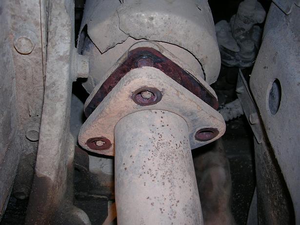

Олег   У меня тоже выскочила проблемка после "Осенне...   Nov 18 2007, 12:59 AM
brat po razumu   У меня тоже выскочила проблемка после "Осенн...   Nov 18 2007, 01:12 AM
609   У меня тоже выскочила проблемка после "Осенн...   Dec 27 2007, 04:37 PM
МихаилТ   Вот тока думаю - а к добру ли я фланца лишился? ...   Dec 27 2007, 05:04 PM
Олег   время покажет :D Эт точно.   Dec 27 2007, 06:43 PM
