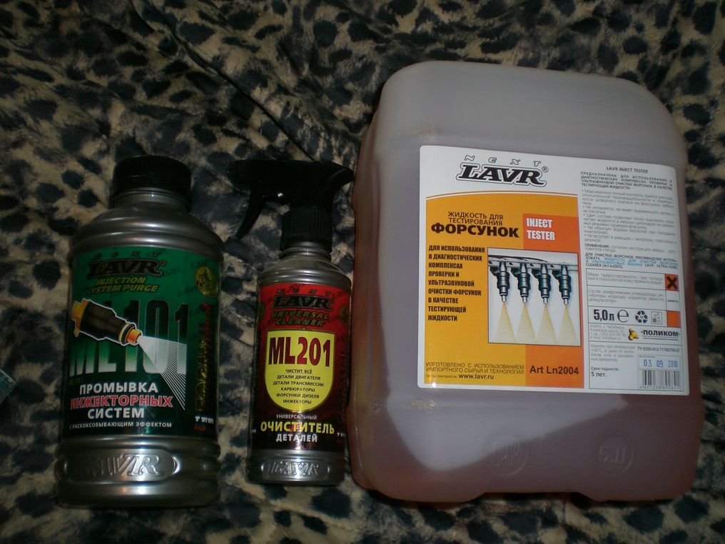

Цитата(rom77777rom @ Jun 10 2010, 06:11 AM) *
Осталось жидкости купить и протестить .
Все укомплектовано,Илья ждет колечки на форсы и ....в путь,на дачу стенд пробовать !!!!
