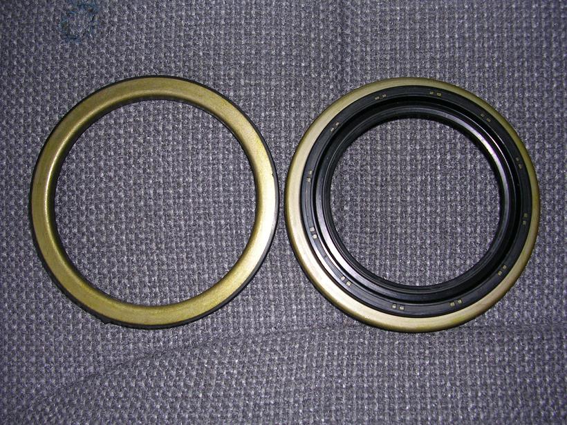

KaZantip   0K01A 33 040A ответка усиленная 0K01A 33 040 о...   May 5 2011, 01:42 PM
Артем1976   А разница? Про трехшиповик нашел код в соседней т...   May 5 2011, 02:31 PM
Артем1976   В левом колесе есть деталь, она на фото есть,...   May 3 2011, 03:08 PM
KaZantip   Все таки по моему фото подскажите что за третья за...   Jun 16 2011, 10:24 AM
Артем1976   Все таки по моему фото подскажите что за третья з...   Jun 16 2011, 11:23 AM
KaZantip   №2 + №3 это ответка в сборе (поставляется целико...   Jul 2 2011, 11:57 PM
Артём74   Заказал, вот что приехало... Кусок пластика и все...   Jul 3 2011, 12:55 AM
