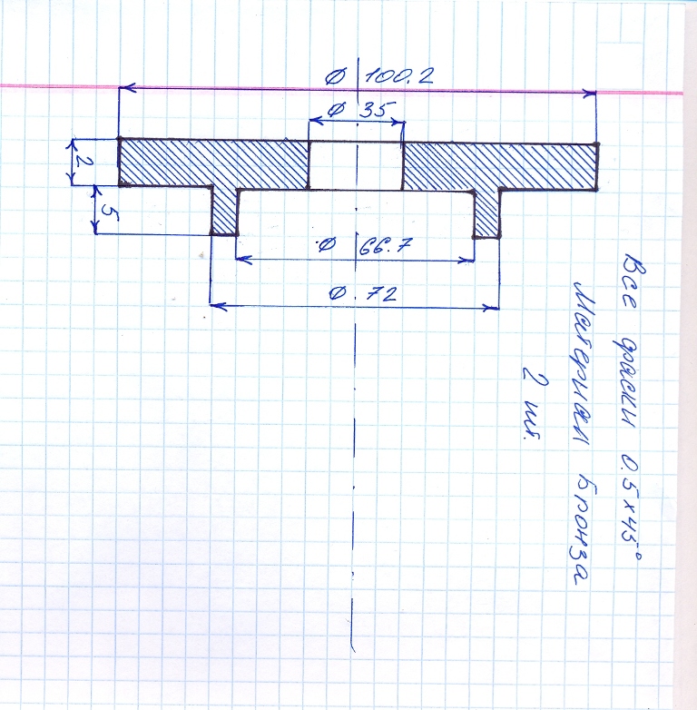

Приветствую! А не сможет ли кто-нибудь в С-Пб сделать мне такие штуки? За толику малую!

А нужна именно бронза?

Нужна бронза-это часть подшипника скольжения.

Надо снимать и протачивать валы. По проточенным валам изготавливаются втулки. Пока машина без валов - она на приколе. Так что заказывать кому-то не в Казани - дело имхо такое... dumai.gif
