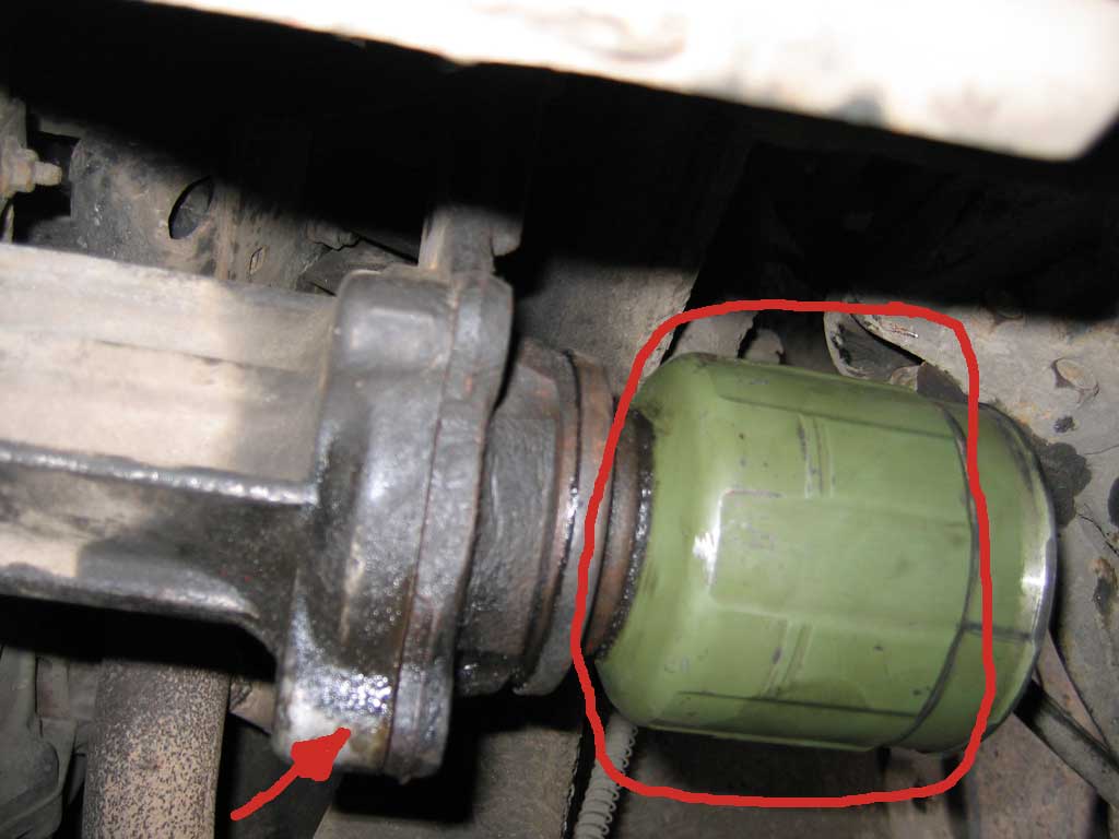

severyanin   Поменял я сегодня сальник, как оттуда травило так ...   Nov 28 2007, 11:18 PM
brat po razumu   :rvu-i-mech: Поменял я сегодня сальник, как оттуд...   Nov 29 2007, 02:29 AM
severyanin   :rvu-i-mech: " Гранаты не той системы......   Nov 29 2007, 09:39 AM
brat po razumu   ... я не понял где ты видишь шариковый подшипник,...   Nov 29 2007, 10:47 PM
severyanin   На первом фото (вид с торца ,со стороны шлицевог...   Nov 29 2007, 11:28 PM
BFGoodrich   То что ты принял за подшипник это какая то шайба ...   Nov 29 2007, 11:54 PM

brat po razumu   люфт сегодня когда снова блокировал муфты замерял...   Nov 30 2007, 01:31 AM
severyanin   Рустам! Может,у тебя с одной стороны, забит в...   Nov 30 2007, 11:03 AM
severyanin   Рустам! На первом фото (вид с торца ,со сторо...   Dec 1 2007, 11:38 AM
brat po razumu   Я еще посмотрел похоже что это подшипник скольжен...   Dec 1 2007, 08:48 PM

Олег   Я бы сказал, что нет.   Nov 28 2007, 11:59 PM
МихаилТ   качество снимков неочень, помойму там канавки видн...   Nov 29 2007, 12:08 AM
Олег   качество снимков неочень, помойму там канавки вид...   Nov 29 2007, 12:11 AM
Олег   То место у основания шруса, где он шире как раз и ...   Nov 29 2007, 11:46 AM
severyanin   То место у основания шруса, где он шире как раз и...   Nov 29 2007, 12:35 PM
Олег   У меня с одной стороны иголки квадратные были, а с...   Nov 29 2007, 12:43 PM
severyanin   У меня с одной стороны иголки квадратные были, а ...   Nov 29 2007, 02:41 PM
