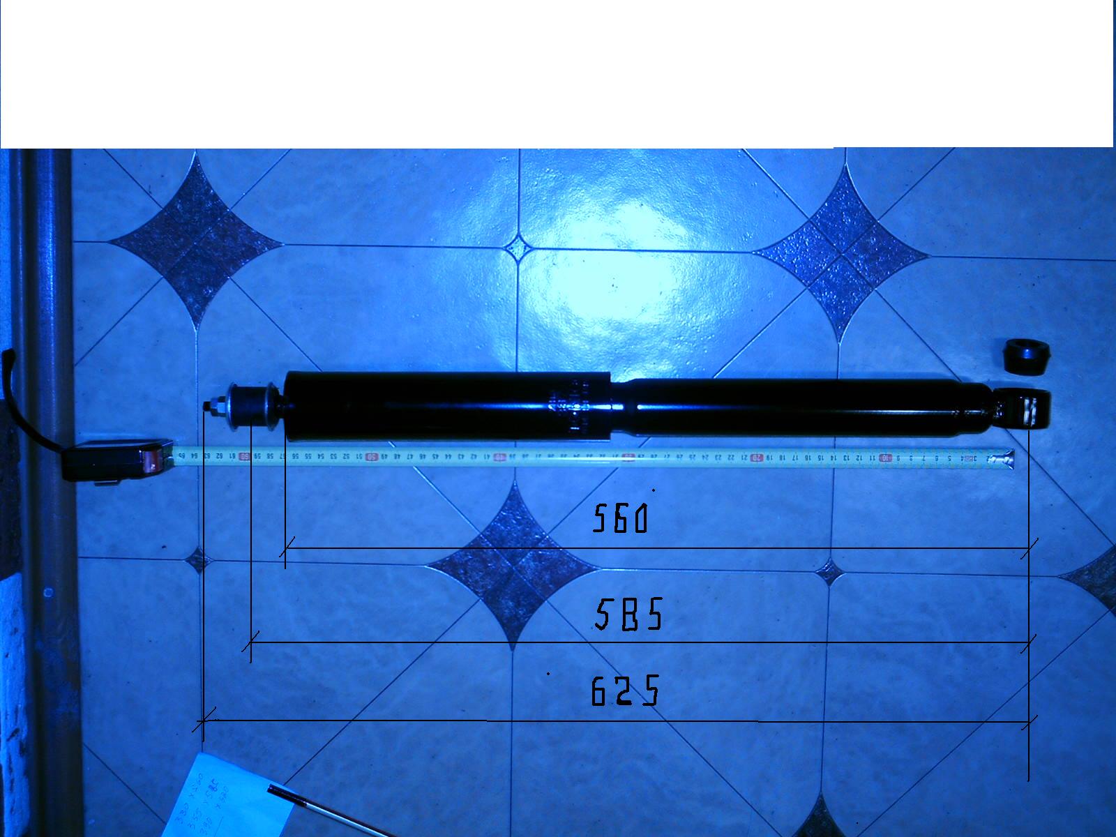

Проставки взял в www.bimer.ru вот такие:
Толщина проставок 30мм.
Сначала думал поставить 40 - 45 мм ... все хотелось сделать по-выше. Однако во-время ссобразил, что установка проставок в 30 мм под стойку даст прирост в 50-60 мм на колесе, т.к. стойка крепится практически по-середине нижнего рычага.

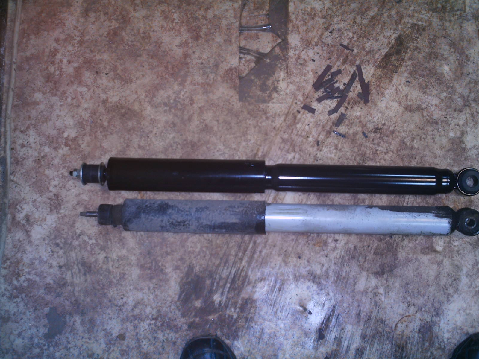

Попутно решил заменить и амортизаторы на купленные уже давно KAYABA 341190 Exel-G.

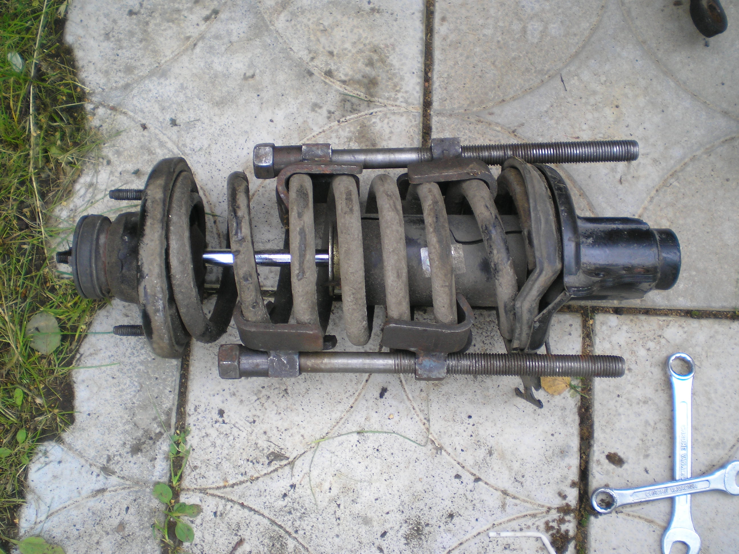

Стойки разобрал быстро, т.к. недавно я уже менял пружины на чуть более "усиленные" smile.gif
Заменил амортизатор, поставил проставку. При этом пришлось растачивать отверстия в проставке на 2 мм к центру, т.к. они просверлены на бОльшем диаметре, чем расположены шпильки крепления верхней чашки.

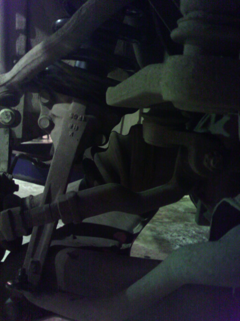

Оказывается. Угол отклонения шаровой опоры верхнего рычага (обозначен красной стрелкой) недостаточен для того, чтобы вставить нижнюю ось стойки в отверстие нижнего рычага. fa.gif
Промучившись с час в тщетных попытках отжать вниз подвеску ... а не хватало всего-то какого-то 1 см 1111480105.gif решил отцепись верхний рычаг от поворотного кулака.
После этого ось достаточно легко вставилась.

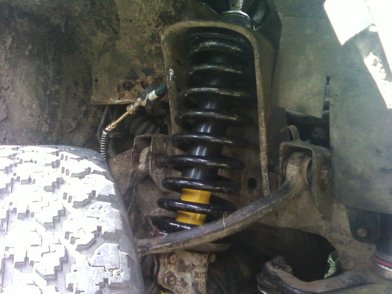

Потом домкратом снизу, под нижний рычаг, поднял кулак к верхнему рычагу и вставил палец шаровой.
А вот когда я опустил подвеску, оказалось, что верхний рычаг местом (обведено оранжевым) при ходе вниз упирается в край опорной чашки амортизатора (показано оранжевой стрелкой) и не дает опускаться подвеске вниз на 2-3 см. ef.gif
Пришлось край чашки амортизатора в этом месте конкретно "отболгаривать".
И все равно до конца убрать все не получилось - осталось легкое касание в самом низу.
И к тому же ход вниз теперь ограничен не ходом амортизатора, а максимальным углом отклонения шаровой опоры верхнего рычага.
Так что прыгать с отрывом передних колес ОЧЕНЬ не рекомендую. Как бы шаровая не вылетела. ... по крайней мере ресурса ей это не добавляет. rvu-i-mech.gif
И вдобавок, на новых амортизаторах нет кронштейнов, как на родных, для крепления ваккумных шлангов к хабам и провода датчика АБС ... ну их я примотал и зафиксировал хомутами к верхним рычагам.
В результате всех этих манипуляций перед поднялся на 6 см .... но за день подвеска "укаталась" и окончательный подъем составил 5 см.
Теперь машина перестала походить на таракана, приготовившегося к прыжку ladosi.gif
Ну и самое главное - машина перестала клевать носом при каждом торможении/разгоне. Каяба рулит! B162.gif
