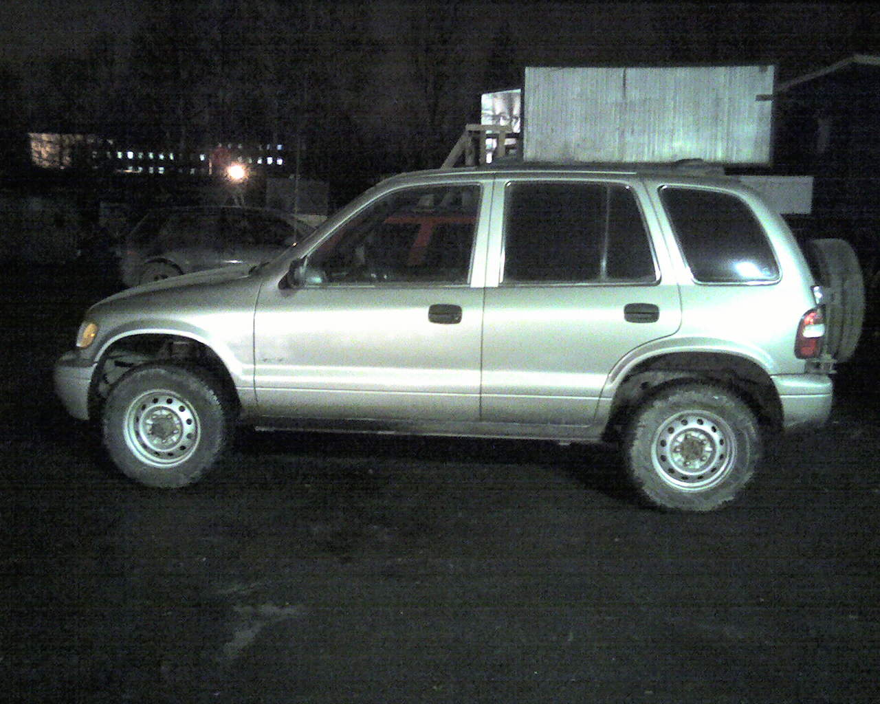

Ну, вот и я лифтанулся. точнее отлифтовал передок, поскольку зад был готов. В итоге получилось так
Теперь дело за резиной. По ходу отмечу, что лифтовался недоделанными заготовками от МихаилаТ

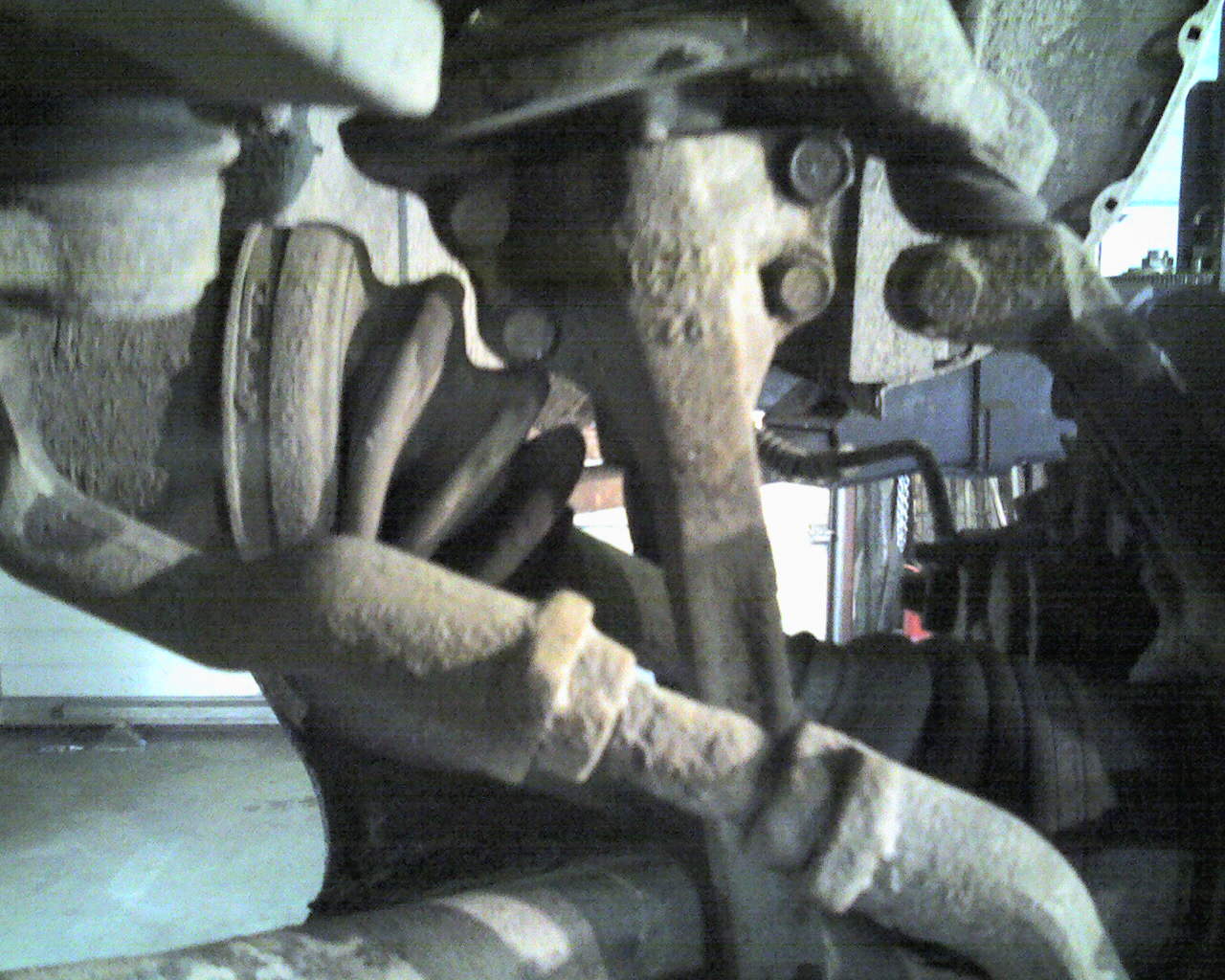

за что большое ему человеческое спасибо и с меня причитается. Фотил в этот раз мобилой, так что звиняйте. Не понравилось 2 момента. При полностью вывешенных колесах немного трет нижняя чашка пружины о верхний рычаг
и соприкосновение пыльника внутреннего шруса со стойкой в том же положении
По ходу выяснилось, что накрылся центральный саленблок нижнего правого рычага. Пришлось закупить оригинал за 170р. Старый выбивали-отболгаривали-отх...чивали больше часа. В итоге теперь стоит новый. Да и еще не по теме. Авта была на подъемнике полдня. Случайно заметил небольшую лужицу сзади. Оказывается бенз капает. Посредине защиты бензобака есть отверстие для сливной пробки. Так вот оттуда (из-под пробки) капал бензус со скоростью 1 капля в 1,5 минуты ef.gif ТТТ устранилось подтягиванием пробки. С чего это вдруг. Недавно там сухо всё было blink.gif . После прокатился. Стало непривычно высоко сидеть за рулем. Несмотря на какие-то 3-хсантиметровые проставки по ощущениям резко чувствуется разница. И может, конечно, из-за сегодняшнего ветра и штормового предупреждения, но машина стала управляться немного тяжелее, ощущается большая парусность.
Но позитив от полученного лифта всё пересиливает. Вот так.

Олег
стойку надо было перевернуть, и тог да бы не цепляла B228.gif , когда лифтовался тоже на это чуть не попал

Олег
Как перевернуть?
post Feb 14 2008, 12:19 AM
Сообщение #78
Цитата(BFGoodrich @ Feb 13 2008, 11:09 PM) *
Как перевернуть?
согласен.....чтобы перевернуть(развернуть) стойку на 180градусов, надо в чашке соответственно пересверливать отверстия..... dumai.gif

Цитата(vl@d @ Feb 13 2008, 11:06 PM) *
Олег
Во мля. А я наоборот следил за тем, чтоб всё именно на своё место...
Миш ничего сверлить не надо B228.gif , стойка в опоре крутиться по кругу, и повернуть ее на 180 градусов воопще без проблем et.gif , кстати уже об этом гдето писалось, даже с фотками. у себя все сделал и ничего ни за что не ципляет biggrin.gif
