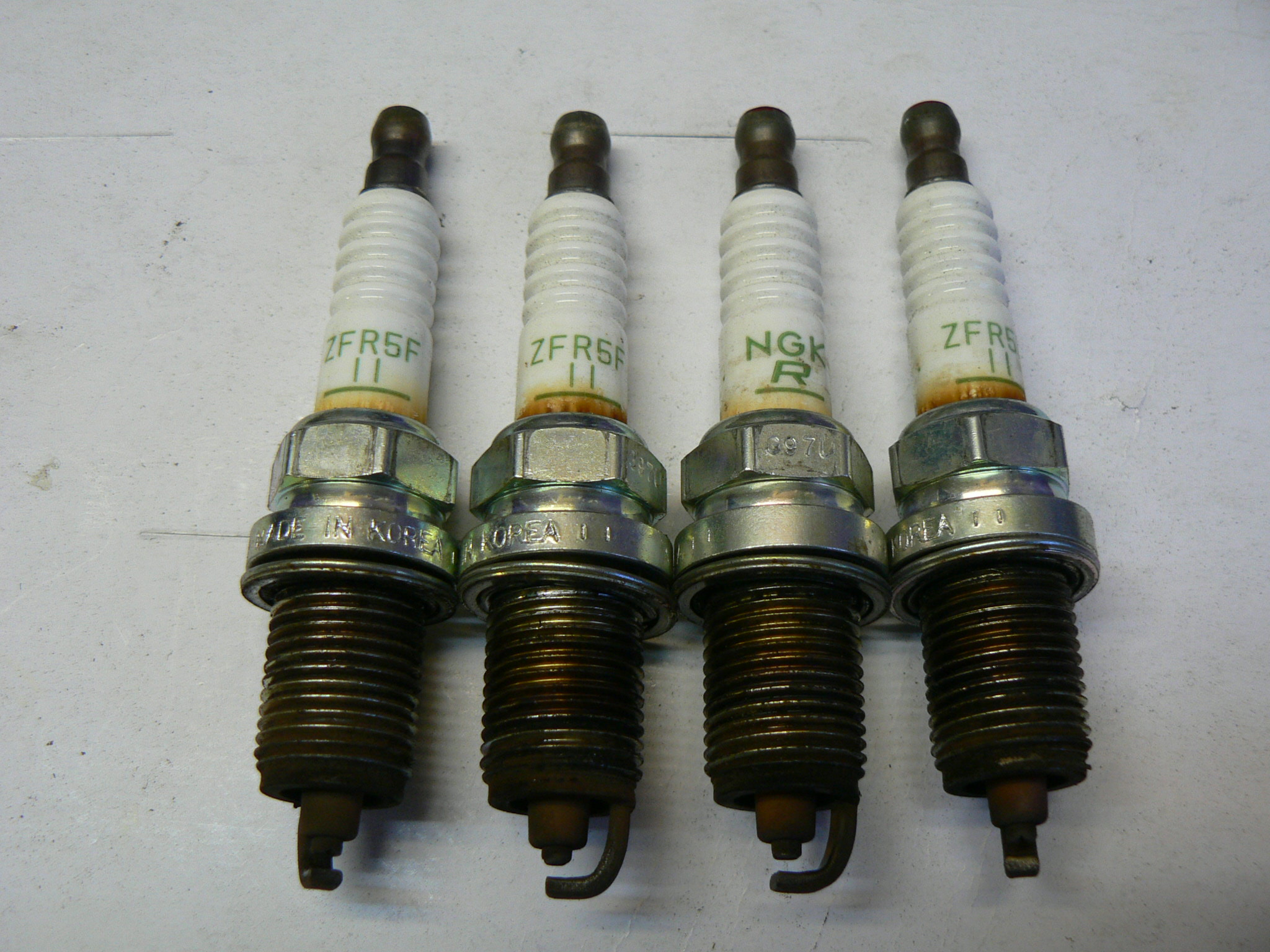

Всем привет.
Добрался до свечей. Снял чтобы проверить их состояние (так как начал троить двигатель). Купил заранее новые NGK BKR6E-11.
Состояние в части электрода нормальное. А вот по кругу изолятора желтый нагар (фото приложил)
Подскажите это нормально или где то что то не так?
Кстати после замены свечей, двигатель так же троит.
Это все нормально. Вот мои снятые, прошли около 35 тыкм.(установленные еще диллером)
Говорят пока трещин и пробоя на изоляторе нет, будут норм работать.

post Nov 15 2013, 11:13 AM
Сообщение #113
Сообщений: 5,083
Регистрация: 8-March 10
Пользователь №: 7,570
место дислокации: Центр
нестрашно

post Nov 15 2013, 01:31 PM
Сообщение #115
Цитата(vlad_fvn @ Nov 15 2013, 08:19 AM) *
Может поменять ВВ провода? Да их там правда всего 2. Один вообще короткий, сопротивление по идеи маленькое не должен пробивать. Найду прибор померю обмотки катушек.
Если двигатель троит, то не обязательно зажигание (свечи, провода), хотя это в первую очередь. Кстати, часто бывае проблема не в свечах, а в наконечниках ВВ проводов - прошивает изнутри.
По свечам надо определить какой цилиндр троит.

post Nov 15 2013, 03:52 PM
Сообщение #119
Цитата(vlad_fvn @ Nov 15 2013, 11:48 AM) *
Как это определить? Поочередно выдергивать ВВ провода от свечей?
Выдергивать не надо! Более того, это опасно и для тебя и для КЗ.
Просто посмотреть на свечи! В недорабатывающем цилиндре она будет темнее остальных.
