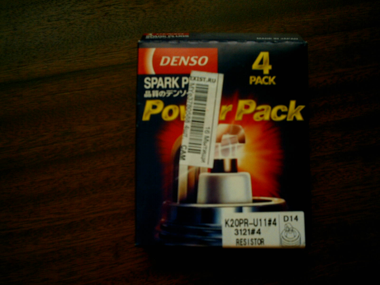

Leha   Я купи в EXIST типа оригинал, в синей упаковке, а ...   Mar 2 2008, 11:16 AM
Олег   Я купи в EXIST типа оригинал, в синей упаковке, а...   Mar 2 2008, 02:05 PM
