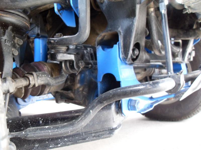

Субароид   А я на своей машине сделал так:поставил проставки ...   May 9 2008, 10:05 AM
609   с аммортизаторами поступил по другому-вместо того...   May 9 2008, 10:31 PM
vl@d   сжатость пружинки на фотке озадачивает :dumai: , п...   May 9 2008, 10:14 AM
Субароид   сжатость пружинки на фотке озадачивает :dumai: , ...   May 9 2008, 11:37 AM
