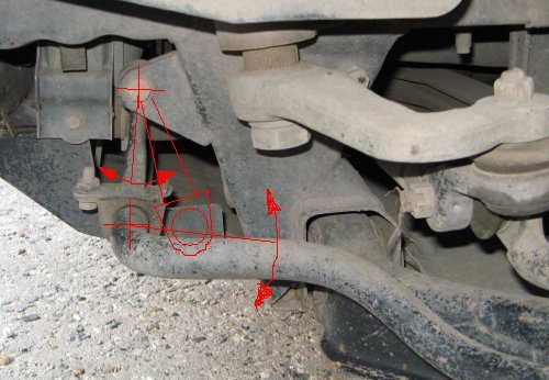

Mark_KA   Greeting! Спец-подвесочник - это круто :D . ...   Dec 31 2007, 01:18 AM
Striker   Greeting! :) не разбирал. Но разве стойки с...   Dec 31 2007, 02:25 AM
Panzer38   Хоть убейте меня, но после подъема кормы на 7 см з...   Dec 29 2007, 10:20 PM
Mark_KA   Greeting! Стойка (2) разве не может поверн...   Dec 31 2007, 02:47 PM
vl@d   Greeting! Стойка (2) разве не может повер...   Dec 31 2007, 03:11 PM
severyanin   А если удлинять здесь, где я толстую стрелку нарис...   Dec 31 2007, 06:23 PM
kostetik   Ну тут два варианта пойдет, как кому что проще.......   Dec 31 2007, 06:54 PM
severyanin   Ну тут два варианта пойдет, как кому что проще......   Dec 31 2007, 06:58 PM
kostetik   не "№3" проще..на порядок!)))   Dec 31 2007, 06:59 PM
леший   не "№3" проще..на порядок!))) Я та...   Dec 31 2007, 09:47 PM
Mark_KA   Greeting! там все поварачиваеться и опускаеть...   Dec 31 2007, 11:47 PM
