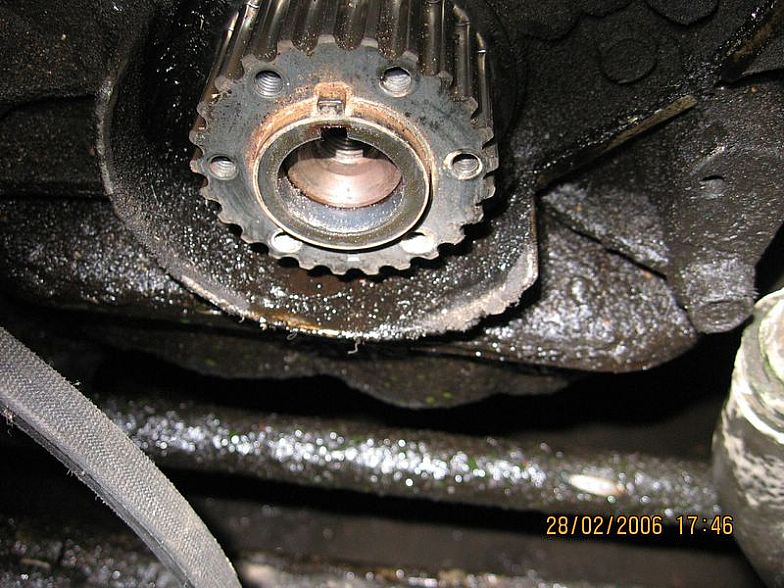

Спешу сообщить,что Новый год встречаю на отремонтированной машине.
Может кому пригодится мой скромный опыт.

Panzer38   :B162: :B162: :B162: Оченб подробно и с фотками...   Dec 31 2007, 12:59 PM

Витёк87   Может не в тему но всё же спрошу, как снять зубчат...   Mar 15 2010, 06:47 PM
pasha   Может не в тему но всё же спрошу, как снять зубча...   Mar 15 2010, 06:57 PM
serg898   Должен от руки снятся, по крайней мере у меня так...   Mar 15 2010, 10:20 PM
Художник   ... а я б монтажки отвёртки не применял . +100 ...   Mar 16 2010, 04:02 PM
Витёк87   +100 А чего съемник изобретать то??? Уголок ста...   Mar 16 2010, 07:52 PM
kross   И правда. сделал таким же образом. Все снялось ...   Mar 16 2010, 09:05 PM
serg898   А чего съемник изобретать то??? Уголок стальной...   Mar 16 2010, 11:04 PM
Yura   Может не в тему но всё же спрошу, как снять зубча...   Mar 17 2010, 10:45 AM

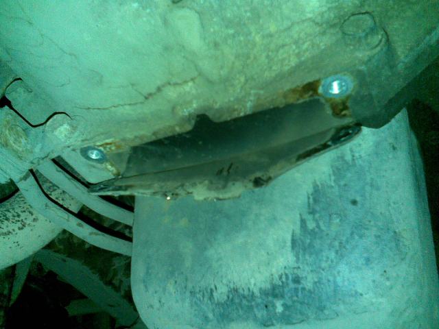

vlad34   весной заменил передний сальник. выработки на вал...   Sep 10 2012, 09:40 PM
709   весной заменил передний сальник. выработки на ва...   Sep 10 2012, 09:47 PM
vlad34   Как вариант с масляного насоса может течь. а отку...   Sep 11 2012, 11:51 PM
709   а откуда именно? где смотреть? какую прокладку за...   Sep 12 2012, 12:35 AM

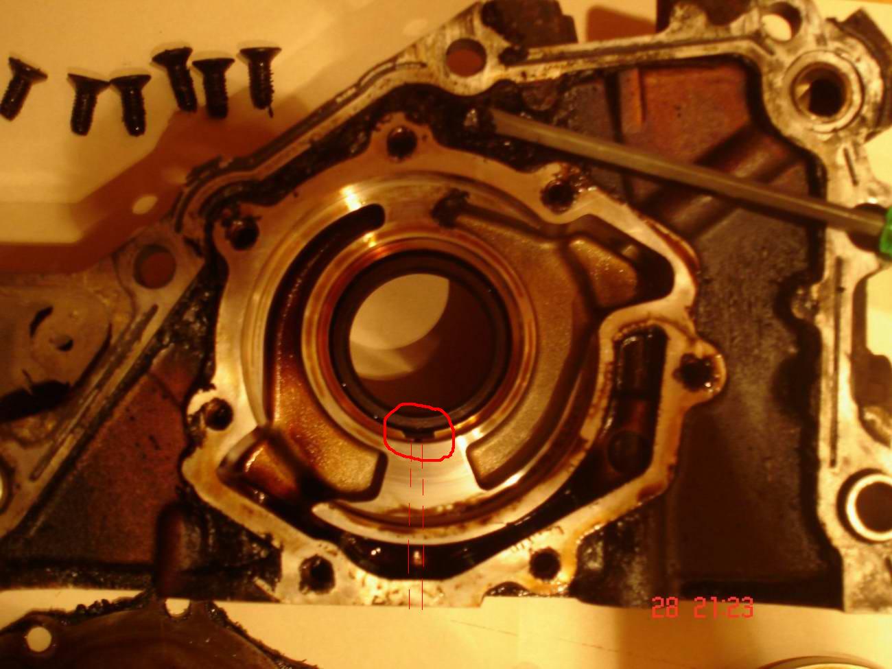

Ермыч   Только 100 км. назад поменял передний текущий саль...   Jan 16 2015, 09:24 PM
korol   Только 100 км. назад поменял передний текущий сал...   Jan 16 2015, 09:27 PM
709   Только 100 км. назад поменял передний текущий сал...   Jan 16 2015, 11:10 PM
Виктор   Только 100 км. назад поменял передний текущий сал...   Jan 17 2015, 01:40 AM
Ермыч   Мне, в свое время, удалось сделать это только с т...   Jan 17 2015, 03:59 AM
Виктор   Да, но третий сальник Вы поставили, зафиксировав ...   Jan 17 2015, 03:05 PM
Ермыч   Это, скорее, была перестраховка после первых двух...   Jan 17 2015, 06:22 PM
Александр 533   Зачем стальная пластина и сам центральный болт по...   Jan 17 2015, 06:28 PM
Виктор   Зачем стальная пластина и сам центральный болт по...   Jan 17 2015, 11:08 PM
samoxa7   Не так. Болт вкручивается в КВ и через пластину д...   Jan 17 2015, 11:10 PM
Ермыч   Заказал опять 0FE0110602. Получу и похожу с микром...   Jan 17 2015, 01:35 PM
samoxa7   Эт вычо,в корпусе масляного насоса керните?А накуа...   Jan 17 2015, 06:08 PM
709   .Кста,сальник КВ передний одинаков с сальником РВ...   Jan 17 2015, 06:15 PM
