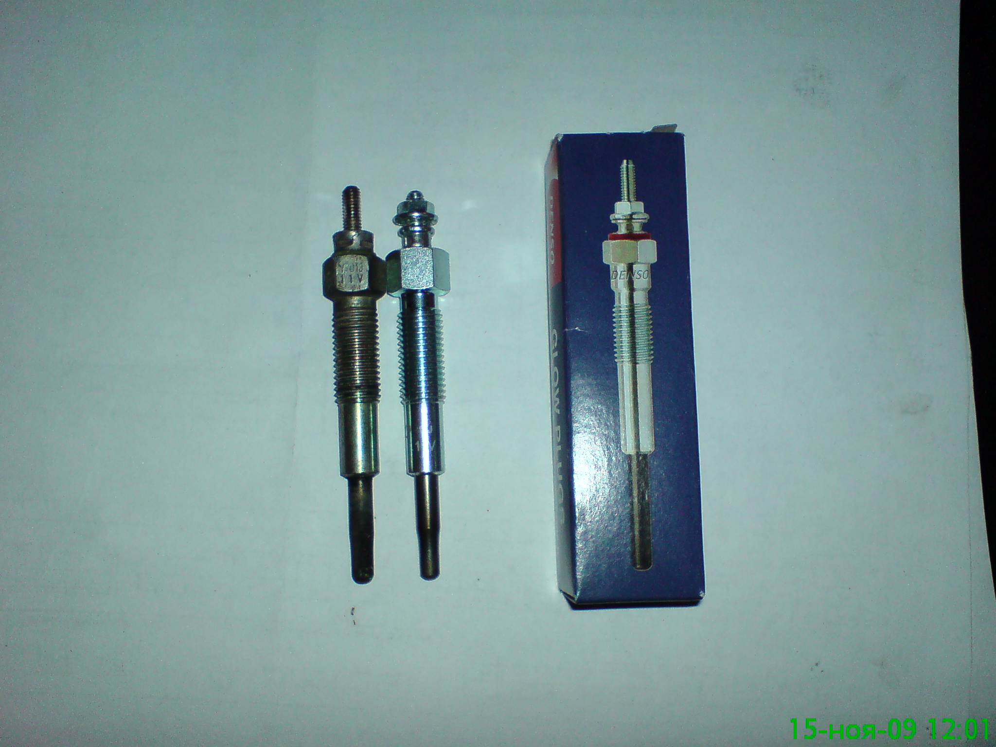

sasha123   Друзья. Не подскажите чем отличаются эти свечи (це...   Oct 18 2009, 12:14 PM
ПростоЖ   Друзья. Не подскажите чем отличаются эти свечи (ц...   Oct 18 2009, 03:36 PM
sasha123   ... заказал Denso ... Denso DG-146 ??? По цене...   Oct 18 2009, 05:07 PM
ПростоЖ   Denso DG-146 ??? По цене меня вполне устраивает ...   Oct 18 2009, 06:52 PM
sasha123   ... придут, поставлю, отпишу... Отпишись, обяза...   Oct 19 2009, 07:20 AM
ПростоЖ   Отпишись, обязательно (можно с фото). Особенно ин...   Nov 16 2009, 06:39 PM
