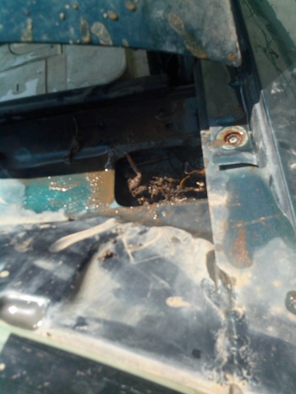

snanislav   Рекомендую иногда заглядывать под пластиковую накл...   Jul 8 2013, 01:42 PM
m@loy   Рекомендую иногда заглядывать под пластиковую нак...   Jul 8 2013, 03:34 PM

CTAPbIu   защитку проводов снял, проход в моторный отсек осм...   Jul 8 2013, 09:27 PM
Чел   защитку проводов снял, проход в моторный отсек ос...   Jul 9 2013, 11:45 AM

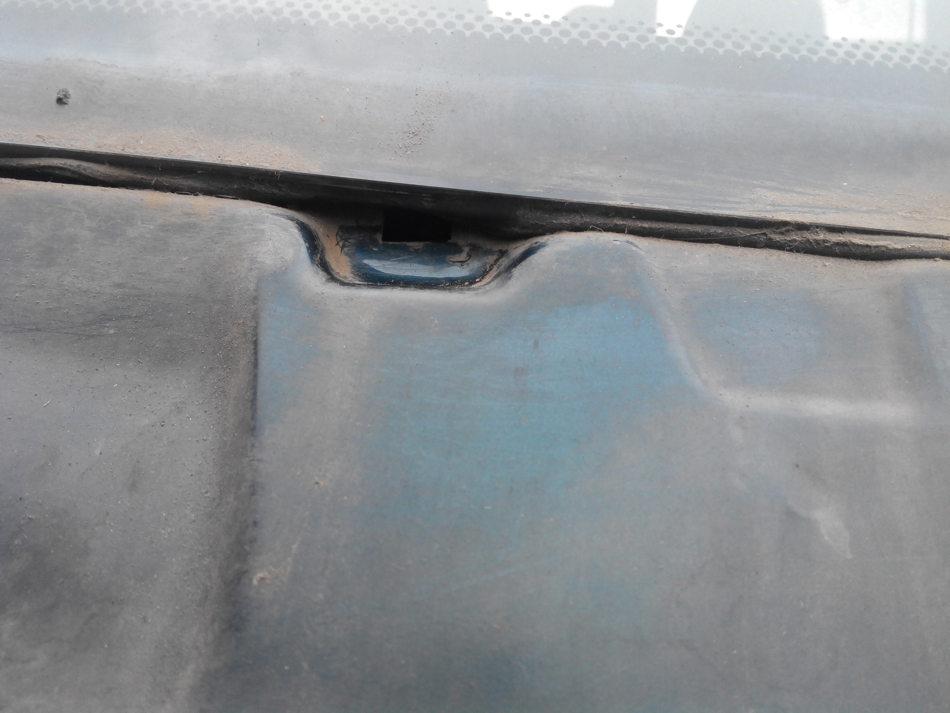

zenya   Подниму тему. Вот это отверстие у меня тупо заклее...   Jul 5 2017, 07:27 PM
Чел   Подниму тему. Вот это отверстие у меня тупо закле...   Jul 5 2017, 09:16 PM
zenya   Зря, в него воздух засасывается! С водительск...   Jul 5 2017, 09:50 PM
Kalevala   Гнили в машине вообще нету. А вот на счет залепле...   Jul 5 2017, 09:56 PM
zenya   Там печка :B228: ,её и смотри :oooh: :B020: . Н...   Jul 5 2017, 10:05 PM
Александр 533   Подниму тему. Вот это отверстие у меня тупо закле...   Jul 5 2017, 09:18 PM
Shatalov_Alex   У меня пару лет, после затяжного дождя, скапливала...   Jul 5 2017, 11:57 PM
zenya   У меня пару лет, после затяжного дождя, скапливал...   Jul 7 2017, 05:58 AM
