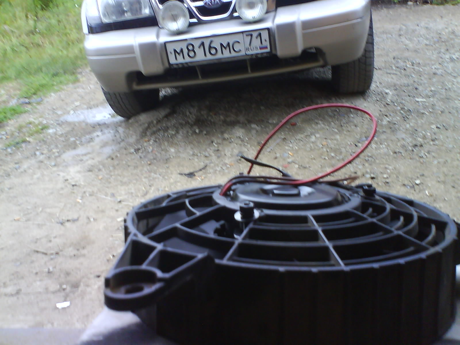

Dimon   Вчера был внедрён мотор с крыльчаткой от Жигулей, ...   Jun 17 2008, 11:00 AM
sigma   Вчера был внедрён мотор с крыльчаткой от Жигулей,...   Jun 24 2008, 09:44 AM
Dimon   Фотки!!!! :) А какой от жигулей? ...   Jun 24 2008, 11:19 AM

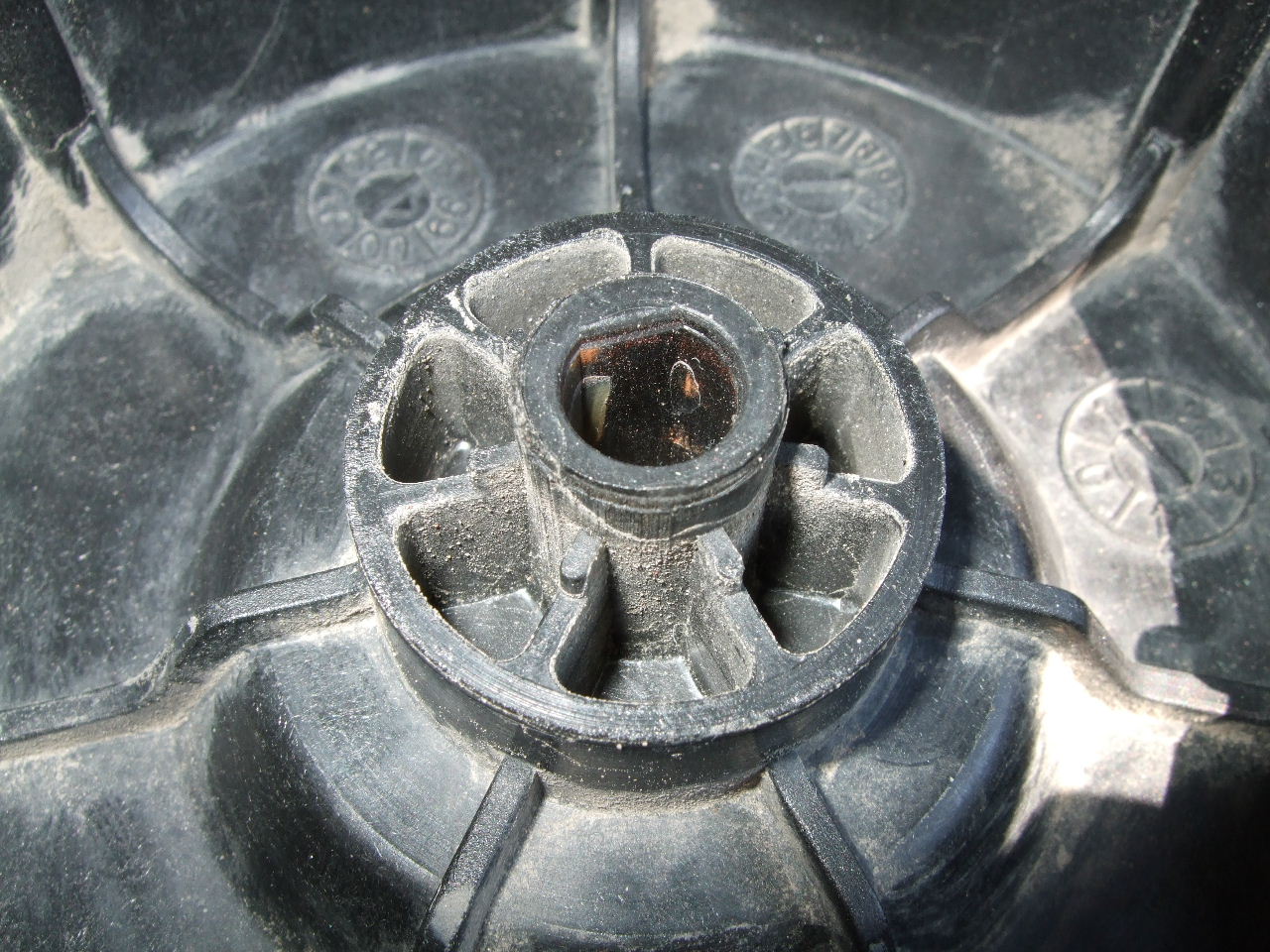

alex1306   моторчик вентилятора накрылся что конкретно в нем ...   Jun 1 2009, 01:42 PM
609   может кто подскажет можно ли подобрать нечто похо...   Jun 1 2009, 02:02 PM

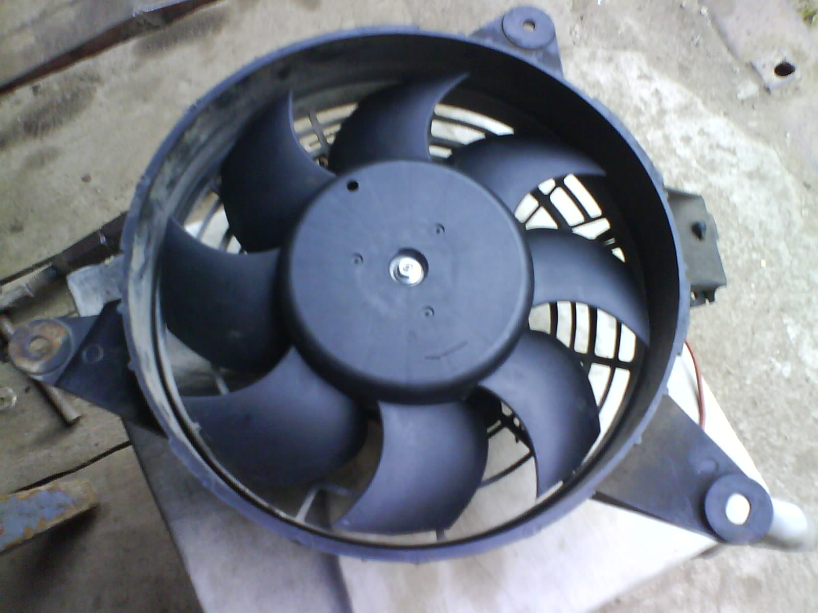

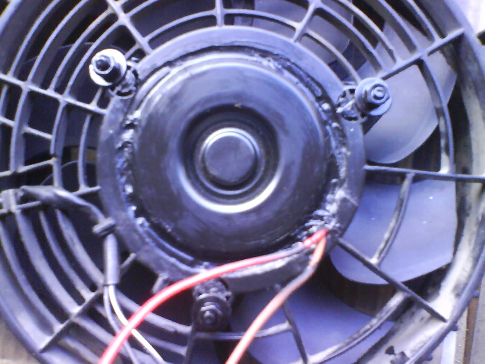

Andsanich   Ну вот вроде бы и собрал, понадобилось следующее: ...   May 2 2010, 12:58 AM
Художник   Ну вот вроде бы и собрал, понадобилось следующее:...   May 2 2010, 07:12 AM
Andsanich   Судя по крайней фотографии, не слишком ли большой...   May 2 2010, 07:57 PM
genek   Ну вот вроде бы и собрал, понадобилось следующее:...   May 2 2010, 09:44 PM
Andsanich   Не понял,а шпильки для чего оставил если крепил ч...   May 2 2010, 11:00 PM
Художник   шпильки - если выбивать, то моно уши моторчика по...   May 3 2010, 07:34 PM
Andsanich   Позвал бы на помощь жену болгарина (болгарку) :D ...   May 3 2010, 09:28 PM
