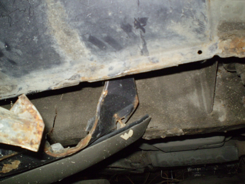

БОБ   номерина раме нанесен краской типа точечками как ...   Mar 7 2009, 08:24 PM
dvin-ps   А вот и нет. Смотрят еще как!!! если ...   Mar 8 2009, 01:20 PM

КСИ   точно снизу ? Я сбоку искал. корея - сбоку... ка...   Apr 1 2009, 11:43 PM
