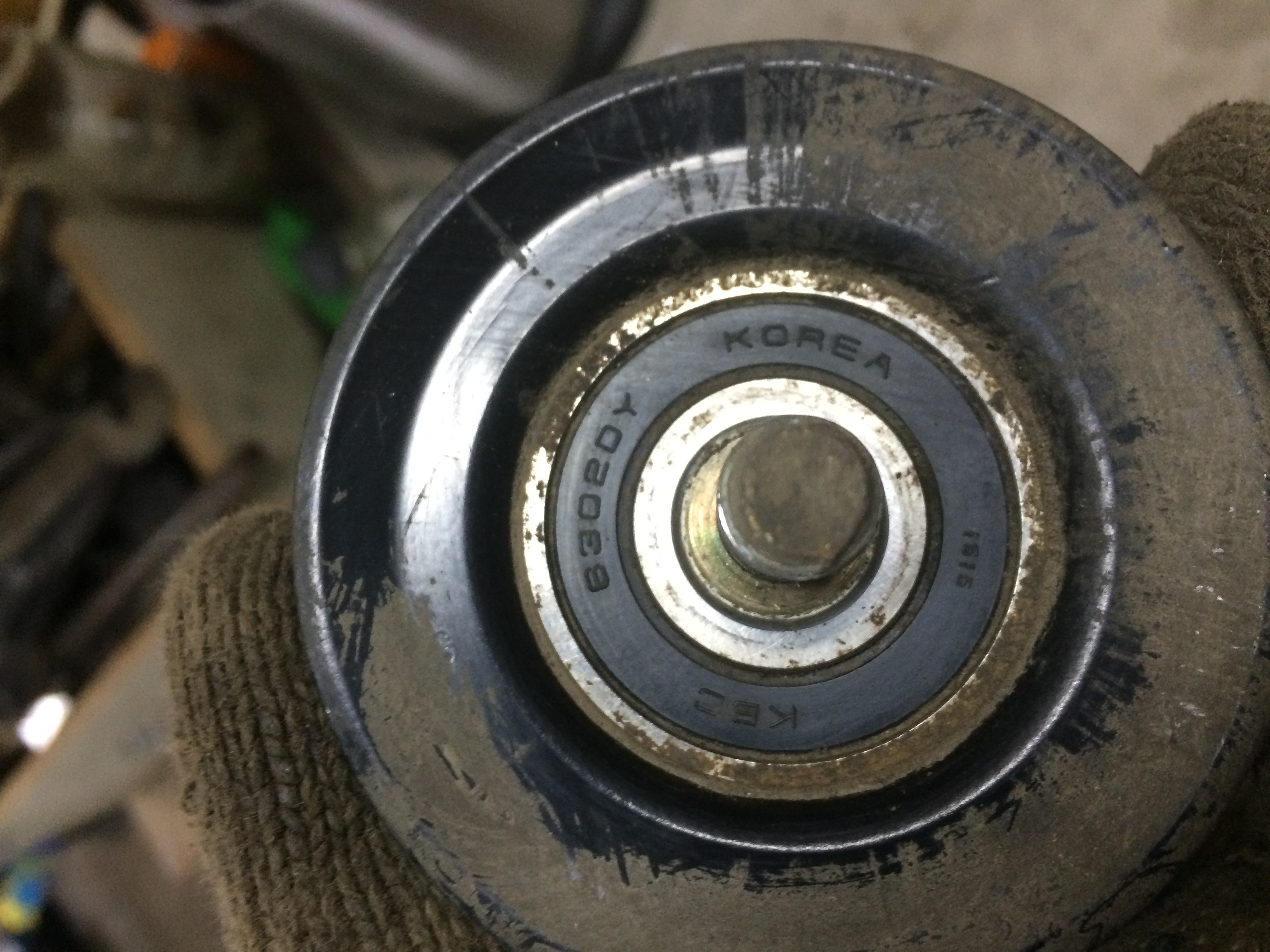

Алексей69   мужики ! дайте (пожалуйста) номер натяжного ро...   Jul 6 2011, 08:23 PM
ВладБ   мужики ! дайте (пожалуйста) номер натяжного р...   Jul 7 2011, 09:41 AM
андрей 31   мужики ! дайте (пожалуйста) номер натяжного р...   Aug 8 2011, 09:02 PM
Соколоффф   У меня такой 0K01115930A,он клиновый,а бывают еще ...   Aug 8 2011, 10:49 PM
андрей 31   ой забыл ремень поликлиновый   Aug 8 2011, 10:50 PM
