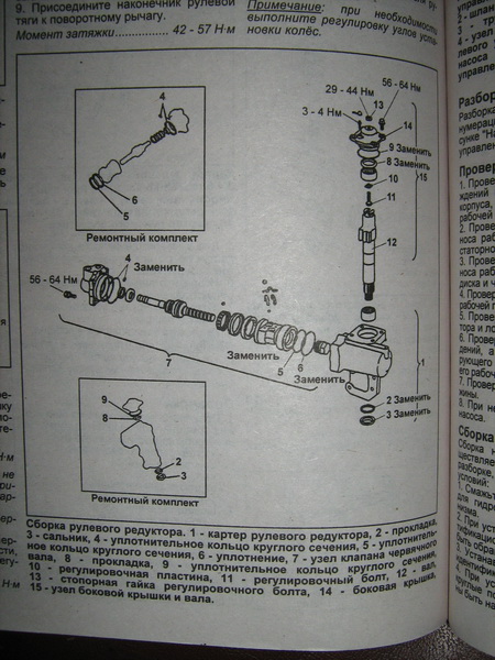

nik*nik   а есть у кого нибудь схема устройства рулевого ред...   May 28 2012, 09:23 PM

nik*nik   на тему ремонта рулевого редуктора... наткнулся на...   Sep 21 2012, 02:53 PM
Михаил776   на тему ремонта рулевого редуктора... наткнулся н...   Sep 21 2012, 03:21 PM
korol   на тему ремонта рулевого редуктора... наткнулся н...   Nov 5 2012, 06:46 PM
Александр 533   а где книжку такую купить полезную? У мну есть в...   Nov 5 2012, 08:11 PM

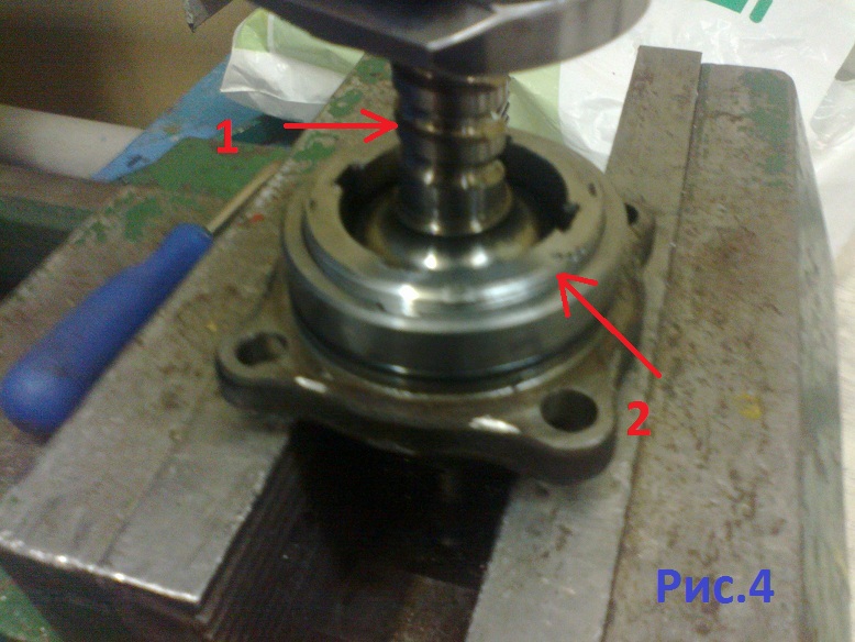

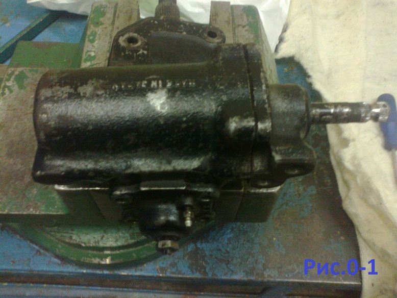

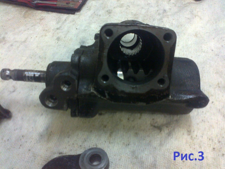

tolib   Рис.0-1: Ну тут понятно, собственно сам редуктор...   Dec 9 2012, 10:43 AM

tolib   С пружинкой... армированный. Чёрт пойми для чего о...   Dec 9 2012, 02:48 PM
