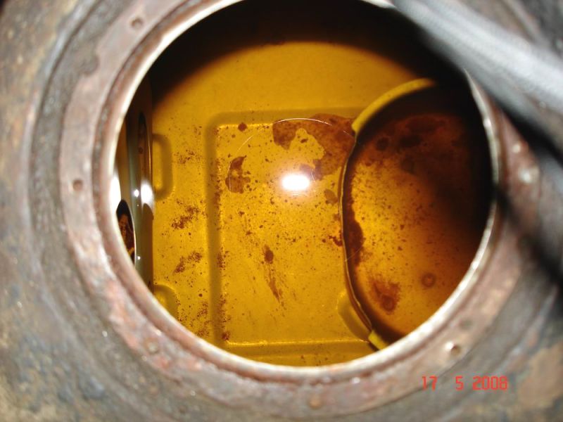

Олег   Обещанные фото: Вид крыжки топливного насоса до на...   Mar 10 2008, 07:25 PM
kross   [quote name='Олег' date='Mar 10 2008, ...   Mar 10 2008, 07:40 PM
Олег   Какой-такой стакан? Ничё там нет и не было. Вот та...   Mar 10 2008, 08:29 PM
