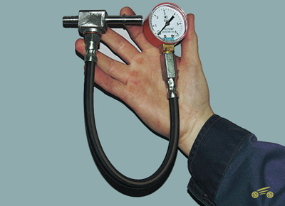

Роман150   Ну а если просто монометр к подаче топлива подсоед...   Apr 1 2012, 09:21 PM
MBM   на топливной рампе есть контрольный штуцер? Если е...   Apr 1 2012, 09:31 PM
Роман150   на топливной рампе есть контрольный штуцер? Если ...   Apr 1 2012, 09:34 PM
MBM   должно получиться примерно вот так: [quote name=...   Apr 1 2012, 09:38 PM
Роман150   должно получиться примерно вот так: тем самым ты...   Apr 1 2012, 09:40 PM
MBM   тройник подключается до или после топливного фильт...   Apr 1 2012, 09:52 PM
Роман150   тройник подключается до или после топливного филь...   Apr 1 2012, 10:51 PM

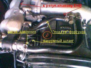

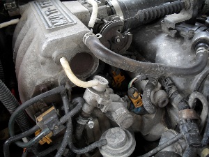

Виктор   Тут нет шлангчиков.Или мы про что-то другое разго...   Apr 2 2012, 11:08 AM
MBM   Прошу прощения, у меня SOHC, вакуумный шлангчик на...   Apr 2 2012, 10:22 AM
MBM   Всё понятно, у тебя на фото плохо видно, очень вер...   Apr 2 2012, 10:48 AM
MBM   нарыл информацию, что 95-год выпуска имел регулято...   Apr 2 2012, 11:14 AM
Виктор   нарыл информацию, что 95-год выпуска имел регулят...   Apr 2 2012, 12:37 PM
