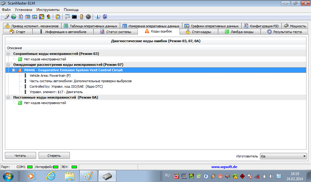

Andsanich   Наверное сюда, если нет то поправите. Загорелся Ч...   Sep 15 2009, 11:24 PM
609   За 700 рэ диагностики сказали, что мафынка ...   Sep 16 2009, 12:47 AM
Ярослав Мудрый   Для продуктивного обсуждения нужен конкретный код...   Sep 16 2009, 08:53 AM
609   а что тут можно сказать...полубому это ошибка вых...   Sep 16 2009, 09:12 AM
Ярослав Мудрый   Ну вот и началось гадание на кофейной гуще :) да...   Sep 16 2009, 11:16 AM
R_S   Кстати, плохо понимаю что он делает под капотом -...   Sep 16 2009, 12:01 PM
Andsanich   Ну вот и началось гадание на кофейной гуще :) На ...   Sep 16 2009, 09:27 PM
609   Кто такой EGR и с чем его едят? Exhaust gas recir...   Sep 16 2009, 09:58 PM

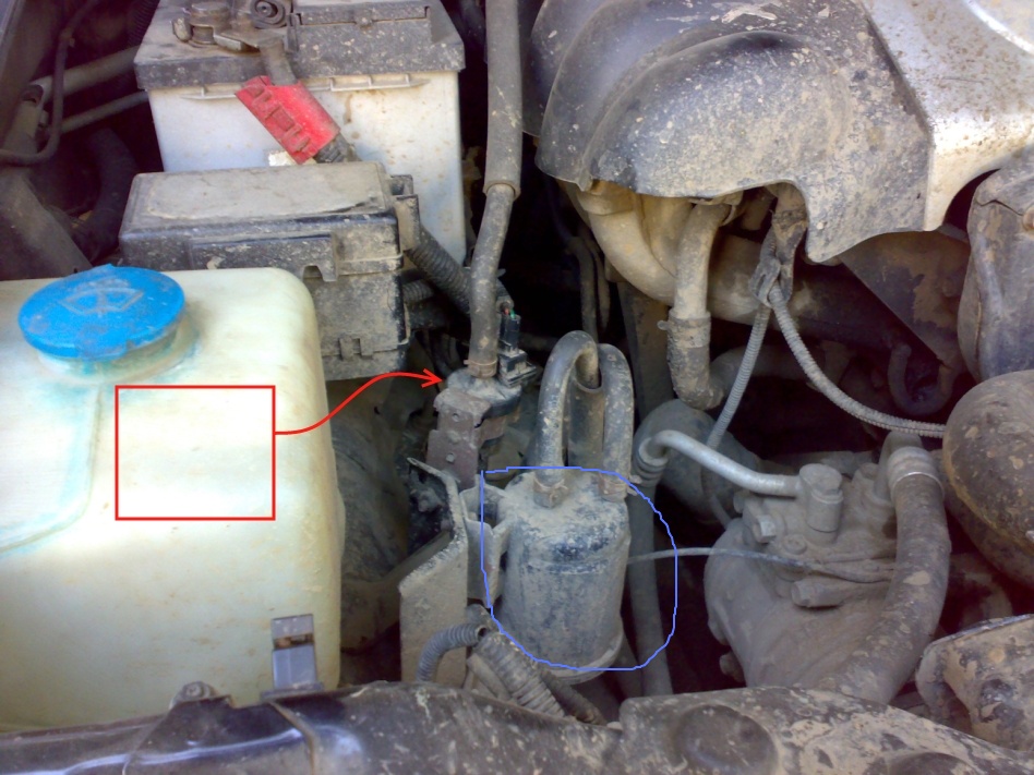

Виктор   ... Вопрос! Как должен работать этот клапан ...   Sep 16 2009, 10:25 PM
Andsanich   Этот клапан продувается (или просасысавается) тол...   Sep 16 2009, 10:58 PM
kross   Этот клапан продувается (или просасысавается) тол...   Sep 16 2009, 11:14 PM
Andsanich   Ящик у меня изолирован от улицы - шланги выведены...   Sep 16 2009, 11:26 PM
609   Но 609 -й менял наполнитель черного ящика - ему...   Sep 17 2009, 12:39 AM

А.Петрович   Здравствуйте. А про ошибку P0446 что сможете сказа...   Sep 16 2009, 11:51 AM
609   Здравствуйте. А про ошибку P0446 что сможете сказ...   Sep 16 2009, 11:59 AM

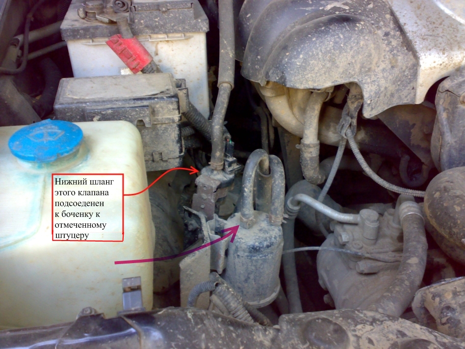

А.Петрович   Sport&ge, 2002 года, Корея из Америки. А на ...   Sep 16 2009, 12:06 PM
609   Sport&ge, 2002 года, Корея из Америки. Значи...   Sep 16 2009, 12:21 PM
А.Петрович   Значить так. Наш бак - тут. Деталька я так понима...   Sep 16 2009, 12:36 PM
609   Огроменное СПАСИБО, а то я думал на деталь 52. С...   Sep 16 2009, 12:55 PM
А.Петрович   Стоп... Она родная! :sorry: Долезть - да, п...   Sep 16 2009, 01:46 PM
А.Петрович   Стоп... Она родная! :sorry: Долезть - да, п...   Sep 18 2009, 12:59 PM
609   Проблема решилась :-) Но другим способом. Оказало...   Sep 18 2009, 01:23 PM
А.Петрович   Любопытно... Обычно этот шланг просто течет. Как ...   Sep 19 2009, 02:55 PM
Andsanich   Сходил - отсоединил оба шланга от клапана . Тот ко...   Sep 16 2009, 09:52 PM
