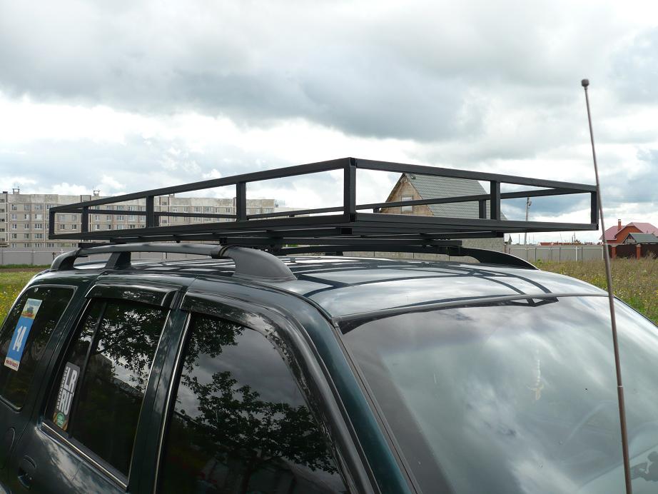

Сеня   А вот и я построил багажник. Не из подручных матер...   May 24 2009, 06:01 PM
BFGoodrich   А вот и я построил багажник. Не из подручных мате...   May 24 2009, 06:56 PM
609   А вот и я построил багажник. Не из подручных мате...   May 24 2009, 11:23 PM
Сеня   Зачетно. Только я б пошире сделал :dumai: Чем в...   May 25 2009, 11:22 PM
Птера   А вот и я построил багажник. Не из подручных мате...   May 25 2009, 12:01 AM

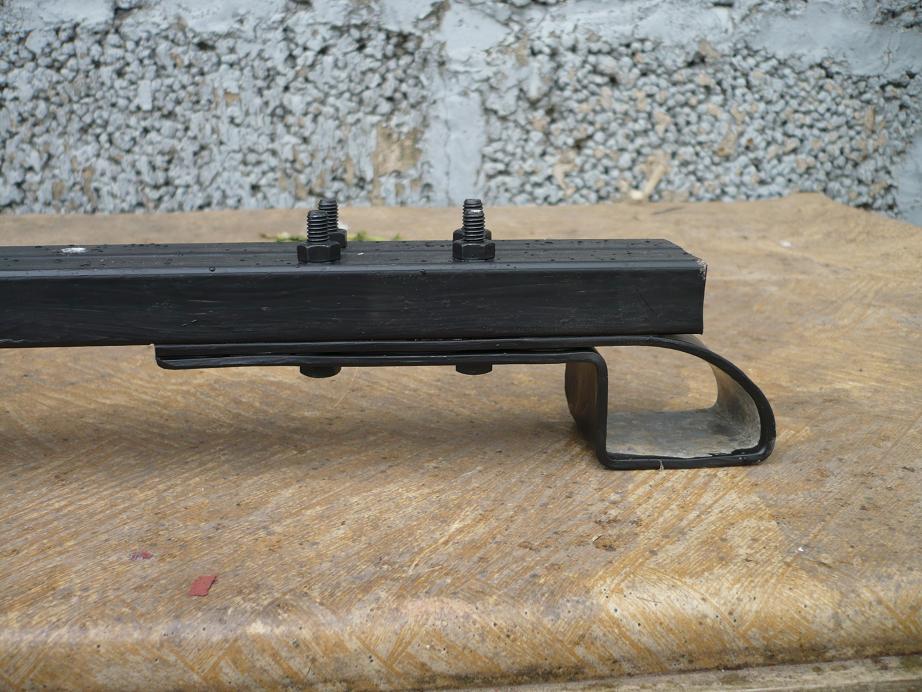

Субароид   Итак,как я уже писал,багажник который стоял у меня...   Nov 2 2009, 04:48 PM
Субароид   Ну вот,как говориться не прошло и 3 лет... :D Воо...   Jan 24 2010, 10:47 AM
Субароид   sasha321, Ну вот,хоть и с опозданием,но выполняю о...   Jan 29 2010, 11:51 PM
sasha123   Вот такие вот крепления.Стойки и перекладины из ...   Jan 30 2010, 08:06 AM
Художник   Все гениальное - просто! Спасибо за отчет. П...   Jan 30 2010, 11:54 AM
rom77777rom   А "язычек" не протрет краску на крыше до...   Jan 30 2010, 08:34 AM
Субароид   Да,чертёж совершенно правильный. :ladosi: размеры...   Jan 31 2010, 12:01 AM
