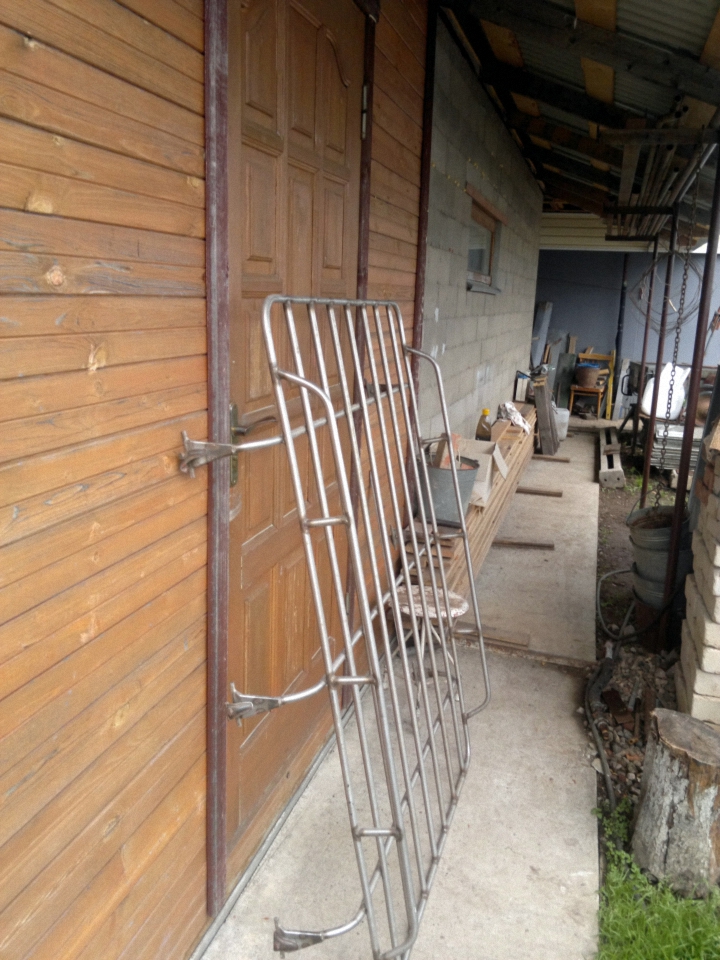

ну вот и продолжение
вот такая получилась основа под корзину
Не плохо, только снег сметать геморойно будет.

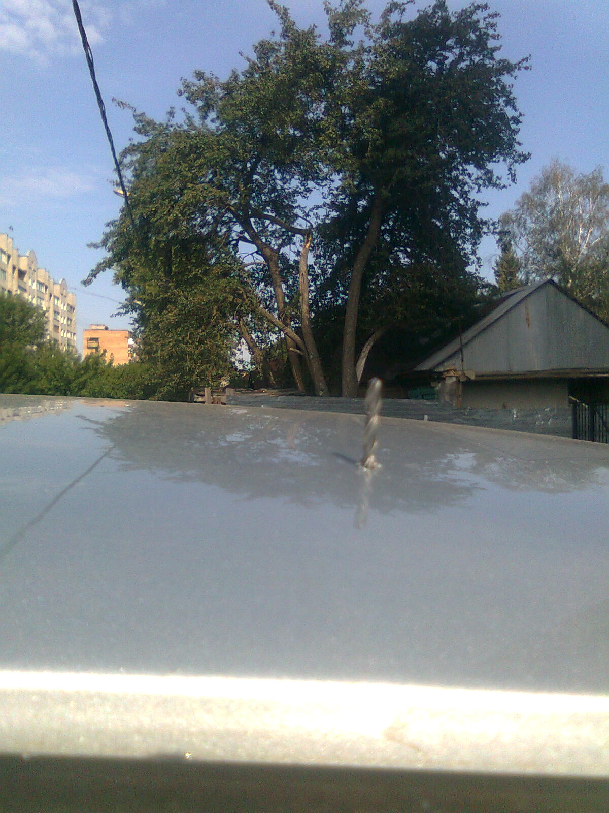

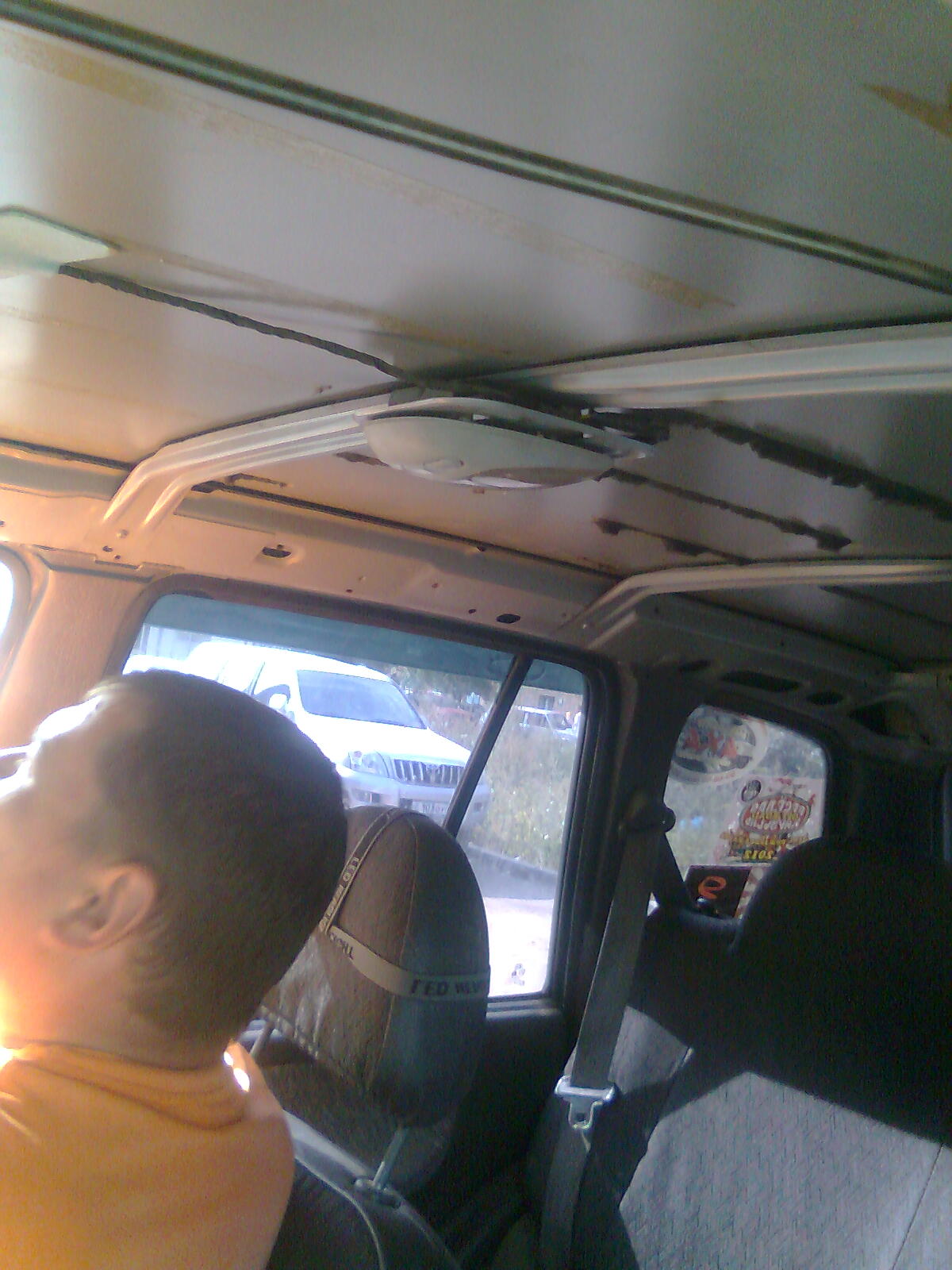

А начиналось всё вот так Прикрепленное изображение Прикрепленное изображение Прикрепленное изображение Ну чем ещё на работе заниматься, как не своими делами biggrin.gif

блин не знаю... я бы наверное никогда не созрел на такой подвиг... как сверлить крышу...
з.ы. чета я никаких резиновых уплотнений не вижу... любишь когда мокренько?)))
