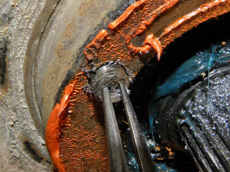

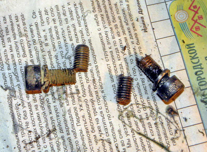

В выходные проверял передние ступицы - подтягивал/смазывал подшипники ... попутно выяснилось, что передние колодки на нуле ... - заменил ...
А вот при установке муфт выяснилось, что еще один болт, крепящий муфту к ступице, сломан. rvu-i-mech.gif sensored.gif sensored.gif sensored.gif
На этот раз выкрутить целиком не удалось, пришлось сверлить сверлом 2мм две дырочки и осторожно тонкими плоскогубцами выкручивать отломившийся конец болта
ПОтом я уже каждый болт руками пытался сломать ... и сломал еще один ...в том же месте rvu-i-mech.gif rvu-i-mech.gif rvu-i-mech.gif
Все это опять на старой правой муфте.
На левой, новой, все болты целые оказались.

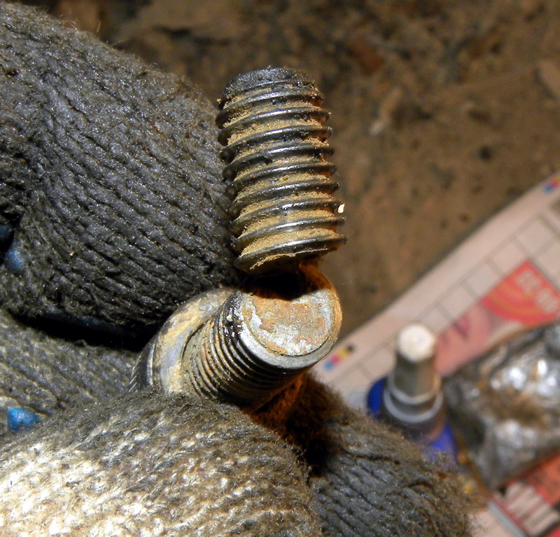

На изломе видно, что трещина давно появилась:
Вот теперь гадаю:
- то ли поставка была такая бракованая
- то ли все болты говеные
как-то совсем неуютно становится....
Причем и эксплуатация-то была не настолько уж экстремальной....
post Dec 9 2009, 01:48 AM
Сообщение #148
Цитата(Panzer38 @ Dec 9 2009, 12:00 AM) *
Эксплуатация думаю тут не при чем...
post Dec 9 2009, 11:27 AM
Сообщение #149
А может, наоборот - болты перекалены и слишком хрупкие?
БОБ
post Dec 9 2009, 11:28 AM
Сообщение #150
Сообщений: 1,230
Регистрация: 14-November 07
Из: Мытищи
Пользователь №: 3,689
место дислокации: Мытищи
Цитата(Panzer38 @ Dec 8 2009, 09:00 PM) *
Впечатляет. Думаю надо списать на брак. И в их королевстве бывает такое.
DimTs
post Dec 9 2009, 01:29 PM
Сообщение #151
Всезнающий Незнайка
Сообщений: 2,060
Регистрация: 7-May 07
Из: Смоленск
Пользователь №: 2,691
место дислокации: Смоленск
Гробил "родные" болты на муфтах. Небольшим перетягом. 1 сломался, а 2 "нянулись" (т.е. шаг резьбы увеличился blink.gif ). Крутил Форсовской трещеткой.
