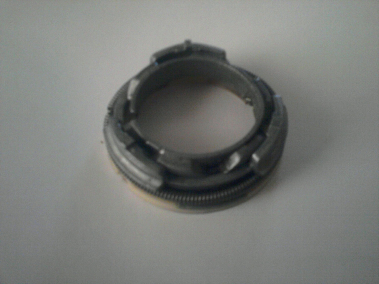

Сняли
сняли с АВМ наружнюю часть, та , что с ручкой переклюсения.
А внутри осталось внутренняя часть и я месяц ездил с заблокированным хабом, что делать подскажите
kia sportage 1996 г.двигатель FE. бензин. KNAJA5535T5110580, боди лифт 5см. , лифт подвески, резина купер дискавери 30. литье ЕТ-0. Пружины перед автосервис ОАЗИС.
Mitsubishi Delica 96г. сток.
post May 31 2012, 07:13 PM
Сообщение #223
Сообщений: 11,163
Цитата(Kosmos @ May 31 2012, 07:09 PM) *
Сняли
Ничего не понял. Если снять крышку с ручкой, то хаб не при каких условиях не окажется заблокированным.
Что делать - снмать хаб, разбирать, отмывать, смазывать, собирать и ставить обратно.

Так а почему внутренняя часть осталось на . а положение ручки было включено на задний привод.
Прошу прощения торопился. осталось на валу
при откручивание болтов и сняв мувту , та шестеренка незнаю как ее назвать осталось на ступице колеса , а этого не должно быть.
post May 31 2012, 07:43 PM
Сообщение #225
просто ответка соскочила с пружины которая на крышке... поэтому она и осталась на валу...
внутри ответки есть паз для пружины..

Подскажите как вернуть обратно пружину, если это конечно возможно.
вставляеш пружину в паз который в ответке так, чтобы она зафиксировалась...

Выражаю благодарность ghost rulez.gif все как ты и говорил действительно выскочила пружина. вставил все обратно, проверил работает.
