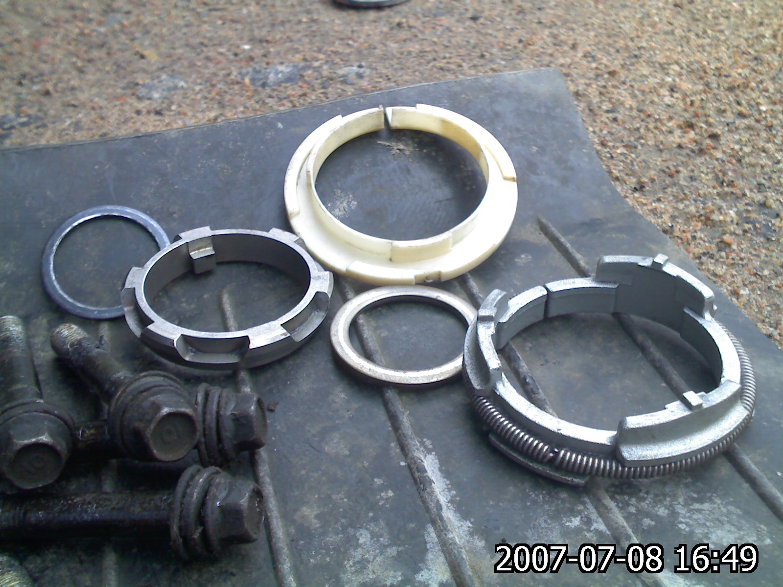

Всем привет.Хочу простить совета у знающих людей.На машине стоят усиленные автоматы,в одну из поездок с правой стороны застучало (привод не отключается),приехала в сервис там разобрали оказалось что правый усиленный автомат полетел.Когда сняли колпачек там два колечка,одно рассыпалось,можно ли его заказать отдельно или выточить.

DimTs   0K01A33042A - "внутреннее колечко" 0K01...   Mar 30 2008, 06:01 PM
pgrin   0K01A33042A - "внутреннее колечко" 0K0...   Mar 30 2008, 07:00 PM
DimTs   судя по ЕРС это и есть колечки из муфты (т.е в кат...   Mar 30 2008, 07:15 PM

DimTs   Димс, это номер усиленной муфты? и 1 и 2 номер э...   Nov 21 2008, 12:57 PM
Mif 59   XB - усиленная, еще меняется ступичная гайка. я ...   Nov 21 2008, 01:05 PM

Mif 59   Итак, купил усиленную муфту. Пока одну (была в нил...   Nov 21 2008, 10:24 AM
МихаилТ   Итак, купил усиленную муфту. Пока одну (была в ни...   Nov 21 2008, 11:29 AM
Mif 59   если муфта усиленная, то трехшиповик стереть ТЕОР...   Nov 21 2008, 01:18 PM
МихаилТ   т.е. не мучится, ставить и ездить? :dumai: мож ...   Nov 21 2008, 01:32 PM
Mif 59   Все таки вернемся к шпонке В паз, где должна быть...   Nov 24 2008, 08:46 AM
МихаилТ   Все таки вернемся к [b]шпонке В паз, где должна ...   Nov 24 2008, 10:59 AM
