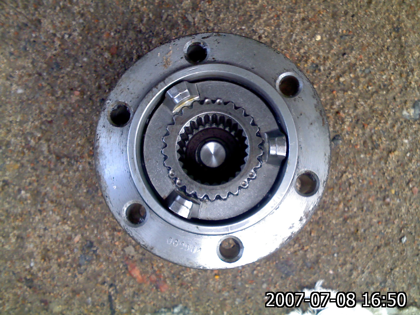

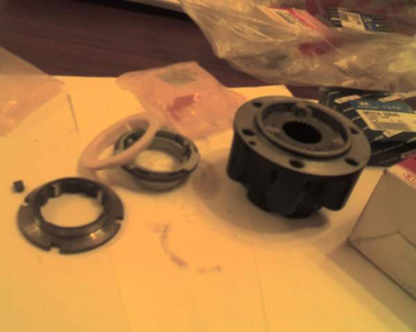

Всем привет.Хочу простить совета у знающих людей.На машине стоят усиленные автоматы,в одну из поездок с правой стороны застучало (привод не отключается),приехала в сервис там разобрали оказалось что правый усиленный автомат полетел.Когда сняли колпачек там два колечка,одно рассыпалось,можно ли его заказать отдельно или выточить.

cheriner   Ещё продают комплект как на фото, в объявление нап...   Apr 12 2016, 11:54 PM
Diversant   Ещё продают комплект как на фото, в объявление на...   Apr 13 2016, 08:25 PM
cheriner   Фото для наглядности сопоставил слева ответка для ...   Apr 13 2016, 12:12 AM
cheriner   За 7000р продают. Попробовал наварить эти зубья, ...   Apr 13 2016, 11:17 PM
